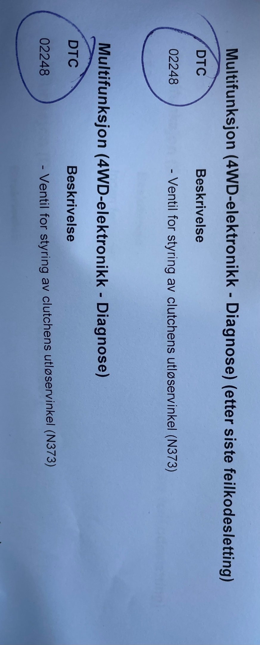

Noen som har vært borti dette? Verkstedet mente hele diffen må byttes

Ser Ross-Tech skriver om 02248:
Sitat
Special Notes
  • Valve for Controlling Clutch Operating Angle (N373) may be part of the All-Wheel-Drive/Haldex Control Module (J492) and cannot be replaced separately, a Repair Kit including an optimized Control Module may be available though.
  • Possible Causes
  • Fuse(s) faulty
  • Valve for Controlling Clutch Operating Angle (N373) faulty
  • Possible Solutions
  • Check Fuse(s)
  • Check/Replace Valve for Controlling Clutch Operating Angle (N373)
    • Check Measuring Value Blocks (MVB) for proper Supply Voltage
…så da er det bare å lete etter ‘repair kit’. :p
Et alternativ kan jo være å fjerne mellomakslingen og bruke den som en vanlig tohjulsdrevet bil. Jeg mener, hvis kostnaden for å reparere blir uforholdsmessig høy i forhold til bilens verdi gir det liten mening å koste på en dyr reparasjon. Man kan muligens finne brukte deler å sette på. Samtidig bør man passe seg for å komme i en ond sirkel der man bare "kaster deler" på bilen for å se om det blir fikset. Kan bli svært dyrt og trenger ikke nødvendigvis å fikse noe som helst.
