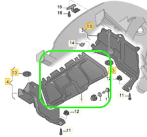

Man kan få tak i uoriginale paneler til lavere pris enn nye originale f.eks. fra Blic, Klokkerholm, Van Wezel etc. Min erfaring med et fra Klokkerholm er at passformen ikke er like god som original del. Jeg kjøpte midt-panelet som vist på skissen under da det originale manglet:
Jeg fikk festet det "godt nok", men det var ikke veldig god passform ift originalen. Kanskje det hadde vært bedre dersom jeg hadde kjøpt et sett med alle 3 panelene fra samme produsent (men da lønner det seg ikke lenger økonomisk)?

Det er forskjellig fra bil til bil hva slags paneler man har, mitt eksempel var for en Golf.
Dersom du skal søke opp korrekte deler til din VW, inkludert beskyttelsespanler i plast, så må du kunne navigere i en delekatalog, og kjenne til hvordan man bruker PR-koder. Selv for Passater produsert i samme år, så kan det potensielt være ulike paneler avhengig av motoralternativ og drivlinje.
Det stemmer at hoggeriene ikke tar vare på og katalogiserer sånne plastpaneler, ihvertfall kunne ikke jeg finne noen til Passat B6 på finndel.no. Det kan hende du kan ta utgangspunkt i delebiler som er nylig ankommet, og forhøre deg om deler fra de: https://finndel.no/delebiler.aspx?bk=951003 Når det er sagt så ville jeg ikke forventet "førsteklasses" service fra et hoggeri for sånt småplukk. Gir ikke mye mening å bruke mye tid på å gå rundt og lete etter deler som man kanskje ikke engang har til en kunde som man knapt tjener noen få hundrelapper på. Husk også at fraktkostnader kommer i tillegg, det er gjerne 200-400 kr bare der.
