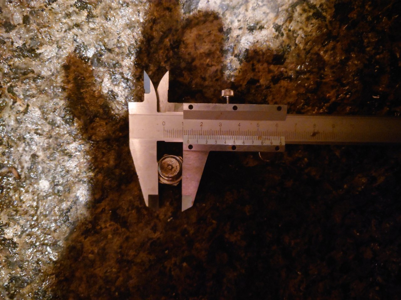

ilpostino Skrevet 7. november 2024 Forfatter Skrevet 7. november 2024 Jeg fant ikke tiden til å fikle dette ferdig før jeg havnet på sykehus og ble innlagt i 7.5 måneder, og nå er hytten stengt for vinteren igjen. På den tidligere nevnte pumpen er det koblet en PEX-ledning ala denne som går til kjøkkenet. Jeg kan tenke meg å bruke et grenuttak ala denne til pumpen for å koble på eksisterende kran på kjøkkenet i tillegg til minst to utekraner. tanken med grenuttak med flere uttak er for å ha mulighet for å koble på ting senere. Jeg ser for meg noe ala denne endepluggen på uttakene som ikke brukes. Det jeg egentlig lurer på er hvilken overgang som skal brukes mellom pumpen og grenuttaket og mellom uttakene på grenuttaket og slangene. Mellom grenuttaket og slangene kan vel denne overgangen brukes? Før vi stengte hytten tok jeg mål av utgangen på pumpen, og det er vel 1/2"? Legger ved bilde av modellbetegnelsen for pumpen som referanse. 1
