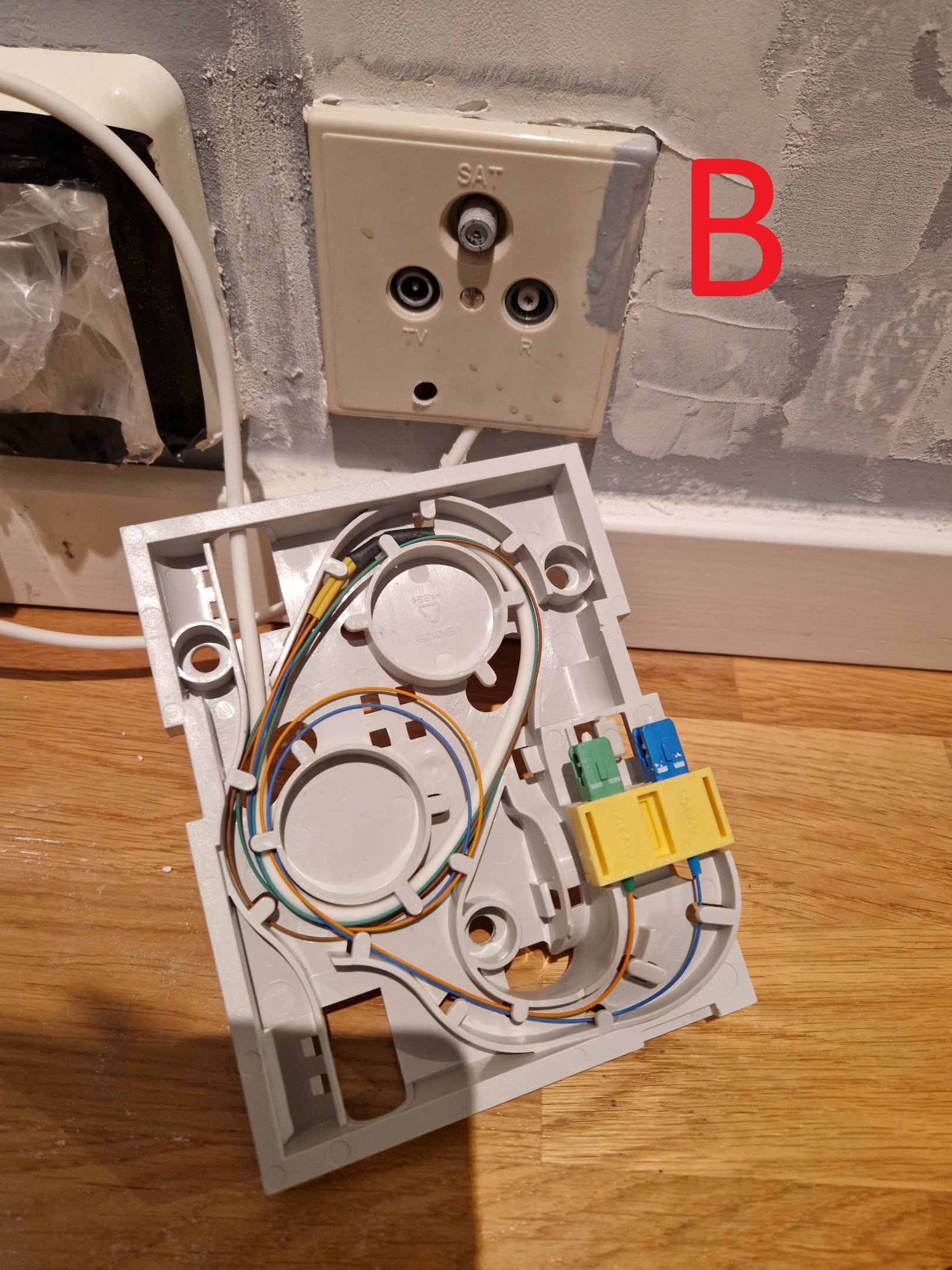

Jeg har kjøpt en tomannsbolig som har to stk "Triax TOU-14 antennekontakter".

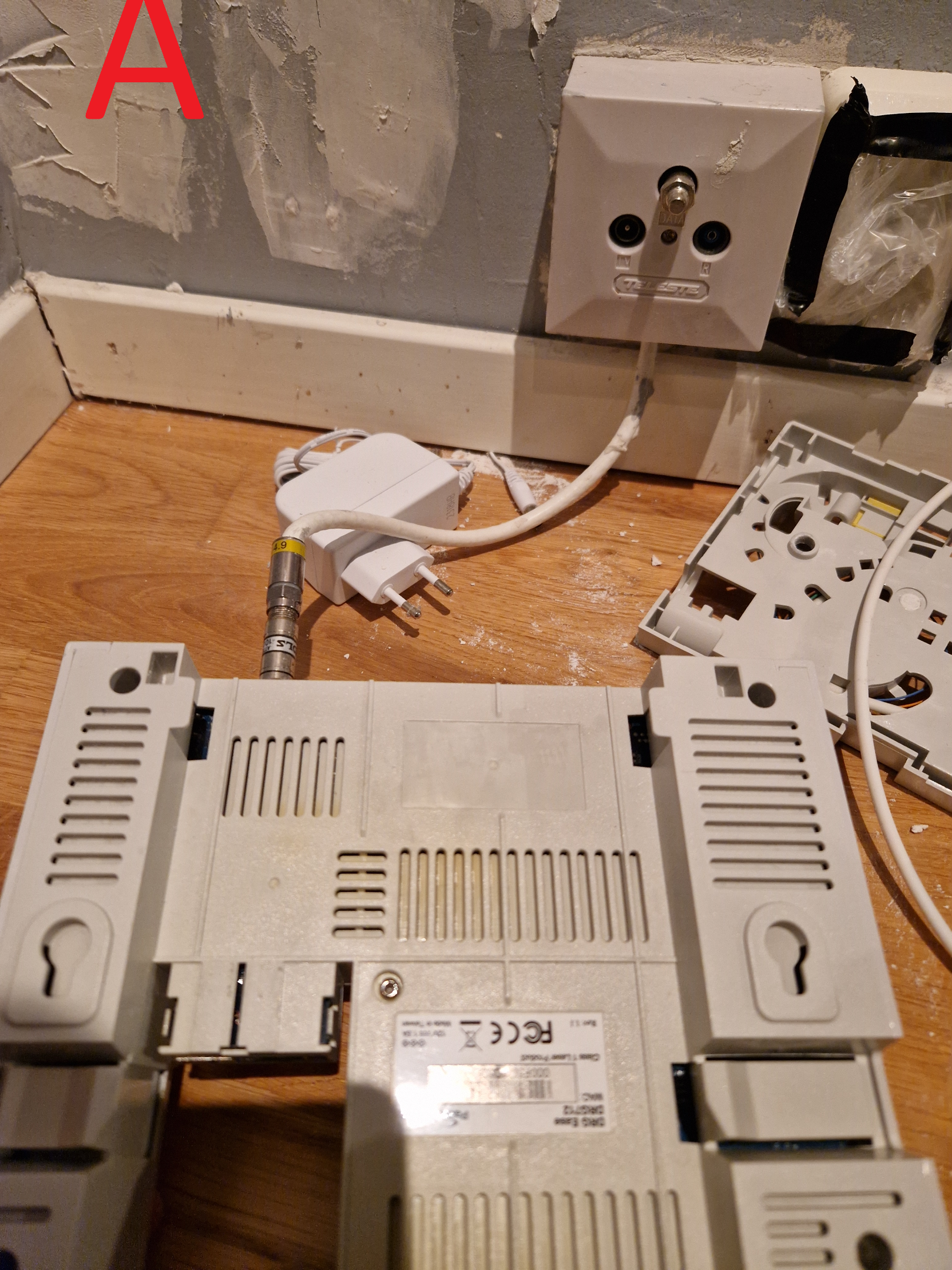

Kontakt "A" har coax-kabel kommende ut fra seg. Dette er TV-signaler til gammel Canal Digital  boks.
Kontakt "B" har fiber kommende ut fra seg som går til samme Canal Digital boks.
Jeg tenkte jeg skulle få ryddet opp i kontaktene. Kontakt A med TV-signaler har jeg ikke bruk for, hvordan skal jeg gå frem for å ta bort denne? Kontakt B med fiber ønsker å bytte til en boks hvor jeg kan plugge inn fiber - er det mulig? F.eks. finner jeg på Clas Ohlson nettverksuttak kontakt for vanlig nettverk, men ikke fiber (https://www.clasohlson.com/no/Elektro/Elektroinstallasjon/Nettverksuttak/c/2390).

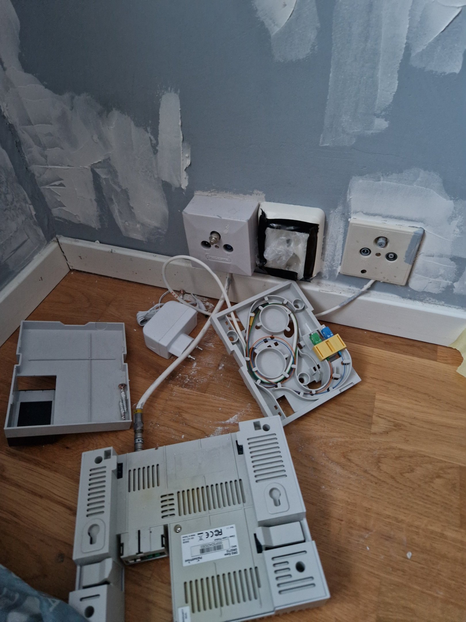

Vær forsiktig når du "herjer" med selve fiberkablene her, for det kan være fort å skade dette. Slik det er koblet fra nå, spesielt i kombo med oppussing, så har du vel fiberkoblinger her som fort kan forringes av støv.
Hvis du vil ha bort koaks-kontaktene, er det bare å koble koaksen fra fibermodemet og fjerne kontakten. Delen som bilde 3 viser sitter vel montert på baksiden av fibermodemet som er er i nedre del av bilde 2. Dette utstyret er du vel avhengig av (mulig det er mulig å erstatte med en mediekonverter, da dette er P2P-fiber så vidt jeg forstår). Men slik jeg tolker kompetansenivået her, ville jeg sterkt frarådet å starte en prosjekt med egen mediekonverter for fiber. Fiberen her terminteres da i fibermodemet, som igjen har ethernet-kontakt for å koble til en ruter.
Koakskontakten merket SAT er vel fra en tidligere parabolinstallasjon og er vel helt uavhengig av det hele.
