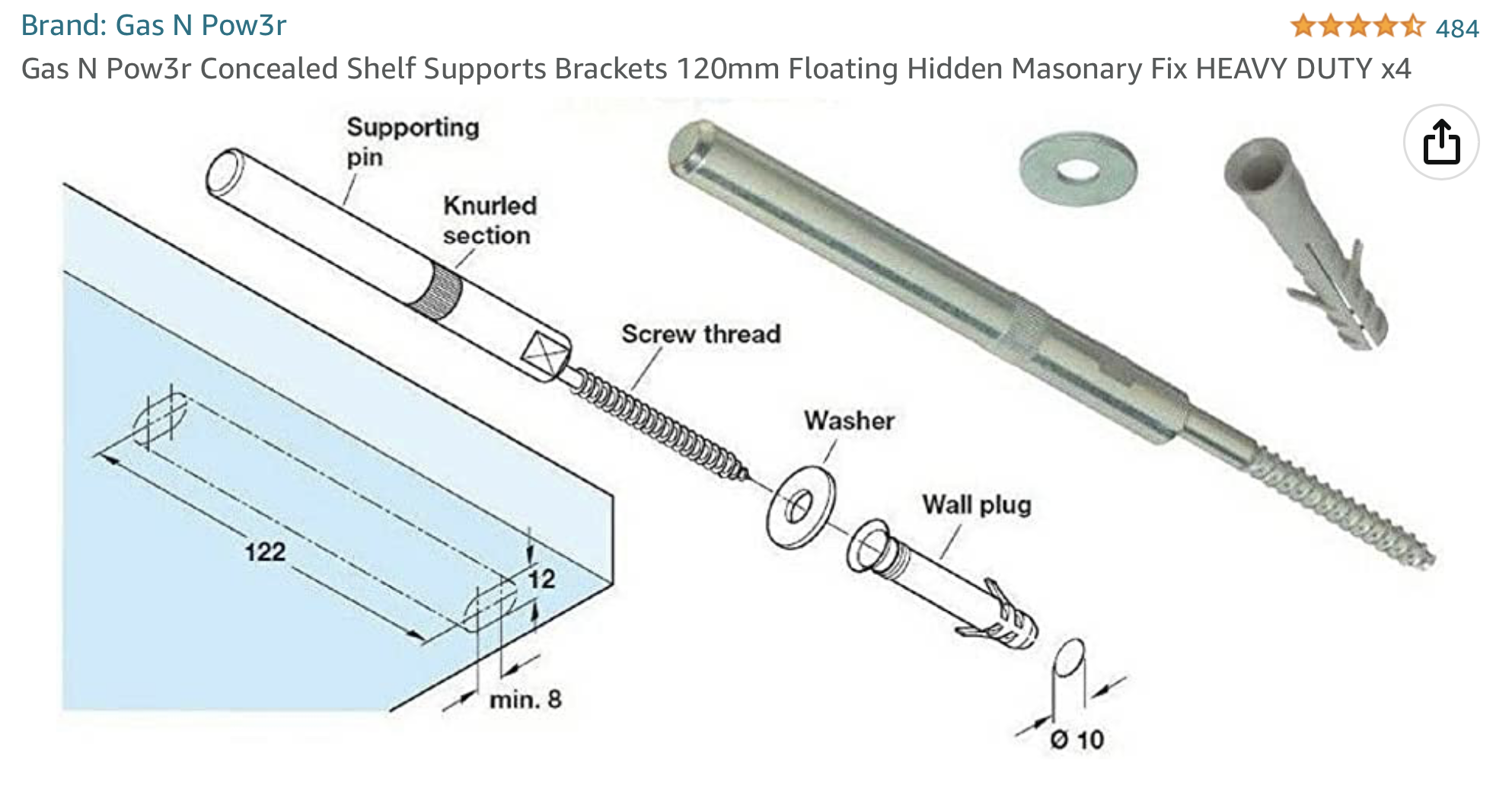

Noen som vet om slike smarte bolter/braketter finnes hos forhandler i Norge?
Jeg tenkte å lage noen hyller med usynlig oppheng på en betongvegg og vet at man kan borre hull i veggen samt hylleplaten og sette inn gjengestenger som man så skyver hulleplaten inn på. Det jeg er litt skeptisk til med den løsningen er at den kan bli litt for permanent og ikke så enkel å fjerne, spesielt hvis man bruker ankermasse i vegghullet i tillegg.
Tenkte derfor å bruke bolter tilsvarende de på bildet men helst fra norsk forhandler hvis noen vet om?

Det er vel en litt heftigere variant TS viser til, med en "bæreende" (supporting pin, glatt del) på 12 cm. De største på Biltema er 10 cm totalt.
Endret av Frank Drebin
Det stemmer det som @Frank Drebin skriver, det må være en god lengde på ytre del også 😊 Hylleplaten blir 16-25 cm dyp, ikke bestemt meg helt.
Jeg har vurdert ekspansjonsbolter da de kan fås i lengder opp mot 20 cm (gitt maks M10 tykkelse) men ser for meg at de er like utfordrende å skulle fjerne som gjengestang m/ankermasse? Aldri prøvd men siden man drar gjengestangen utover ved å skru mutteren clockwise så er det kanskje bare å fjerne mutteren og banke bolten litt inn for å løsne ekspansjonsspennet?

 For så vidt ikke dumt forslag og ser det finnes en kortere variant men har ikke helt troen på at den løsningen (smal anleggsflate mot vegg) tåler vektbelastningen* jeg ser for meg saamt at det er feil materiale 😊
*minimum 5kg, kanskje 10+ kg
