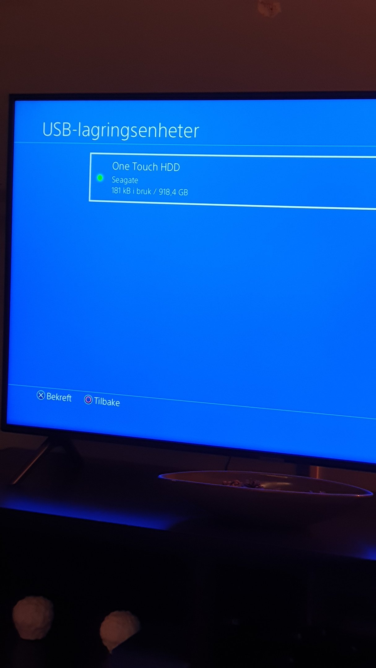

Når jeg har formatert en harddisk med 1 terrabite til å være utvidet lagringsenhet på min playstation, hvorfor fortsetter playstation å påstå at det ikke er plass på den sånn at den feks nekter å oppdatere spill ei heller kan man laste ned noe nytt.
Hva gjør jeg? USB driven er oppdaget og tilsynelatende i bruk. Bare at den ikke brukes..

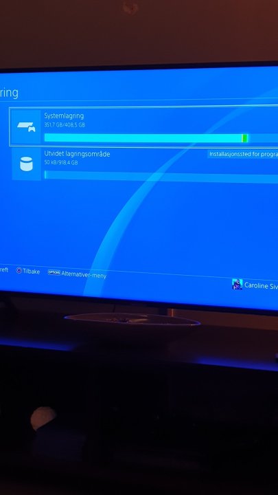

Tror du har gjort alt rett her, bare at du ikke har satt den nye disken til å være den nye ting skal lagres på.
Du kan gjøre det under opsjoner på siste skjermbildet ditt.
Du kan også flytte ting mellom diskene, noe som sikkert hjelper noe.

Når jeg trykker på options så kommer det bare "installasjonssted for program" og det skjer ikke noe når jeg trykker på det.
Jeg trykte på options før man trykker seg inn på lagringen og da var det mulig å formatere som utvidet lagringsenhet på nytt samt formater som exFAT?

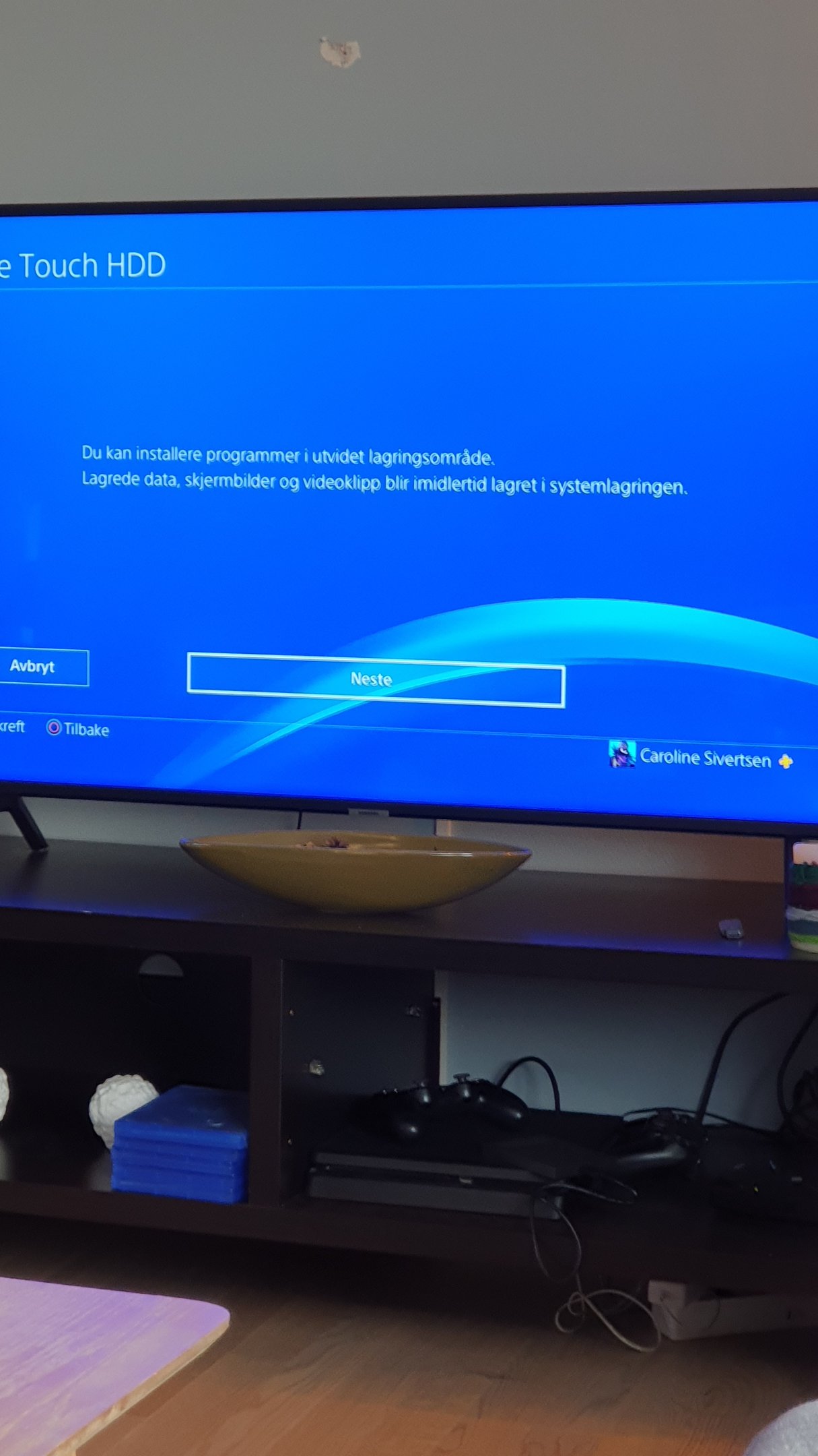

Jeg gikk inn på formater som utvidet lagringsområde igjen og da kom denne beskjeden opp (se bilde). Hva menes med det da? At ingenting blir lagret på den utvidede? Eller vil nye spill kunne plasseres der automatisk, også må de eksisterende spillene være på systemlagring? Jeg får prøve å flytte de over hvis jeg finner det ut.
Takk for svar  :)
PS4 bruker ikke exFAT, så måten du har formattert disken på PS4 er riktig. Den hadde ikke kommet opp slik den gjør  hvis dette ikke var riktig.
