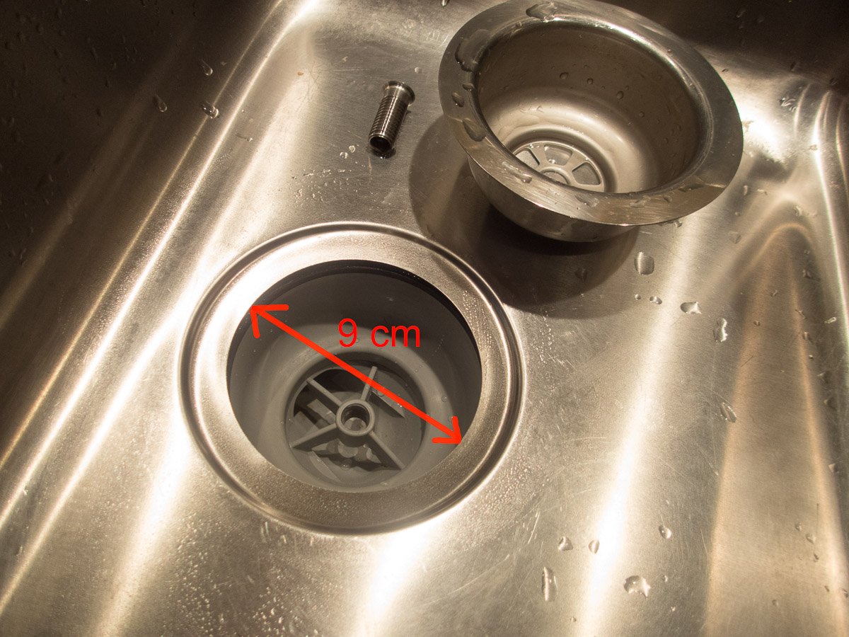

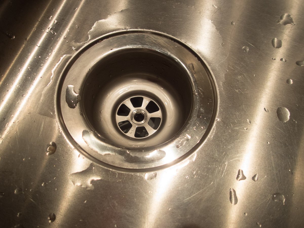

Vi har en dobbelt oppvaskkum fra Ikea og innimellom blir avløpet tett, så om jeg ikke får ordnet det med staking så kobler jeg fra rørene (også kjøpt fra Ikea, tilhørende kummen) og renser dem grundig i dusjen. Da pleier det å komme en del matrester ut. Jeg har skrevet om dette tidligere med bilder.
Nå har det samme skjedd igjen, jeg har demonteret, renset og satt sammen igjen rørerene, men det lekker her og der. Jeg begynner å bli lei hele greia og lurer på hva som skal til for å få en varig løsning og tenker en rørlegger får se på det.
Hvis det er slik at rørene ikke tåler å bli demontert et par-tre ganger, for så å bli satt sammen igjen uten problemer (jeg har også brukt rørfett på alle gummiringene i rørtilkoblingene) er kanskje løsningen å få rørlegger til å skifte ut alle avløsrørene som er tilkoblet kummen, men er slikt standardisert (slik at "vanlige" avløpsrør kan tilkobles kummen)? Hullet i hver kum er på 9cm.

Ja, vi fikk skiftet ut Ikea avløpet (hele røropplegget) med noe mer varig, kraftigere og som er lettere å åpne uten å risikere ekstra slitasje hver gang. Han måtte i samme slengen skifte ut "bunnproppene" i hver oppvaskkum (se bilder i første posting). Hullene i bunnen av kummene passet fint. Fikk også renset ut rørene videre (han hadde en kraftig mekanisk "pumpe" til dette), så da er alt i orden igjen 😄
