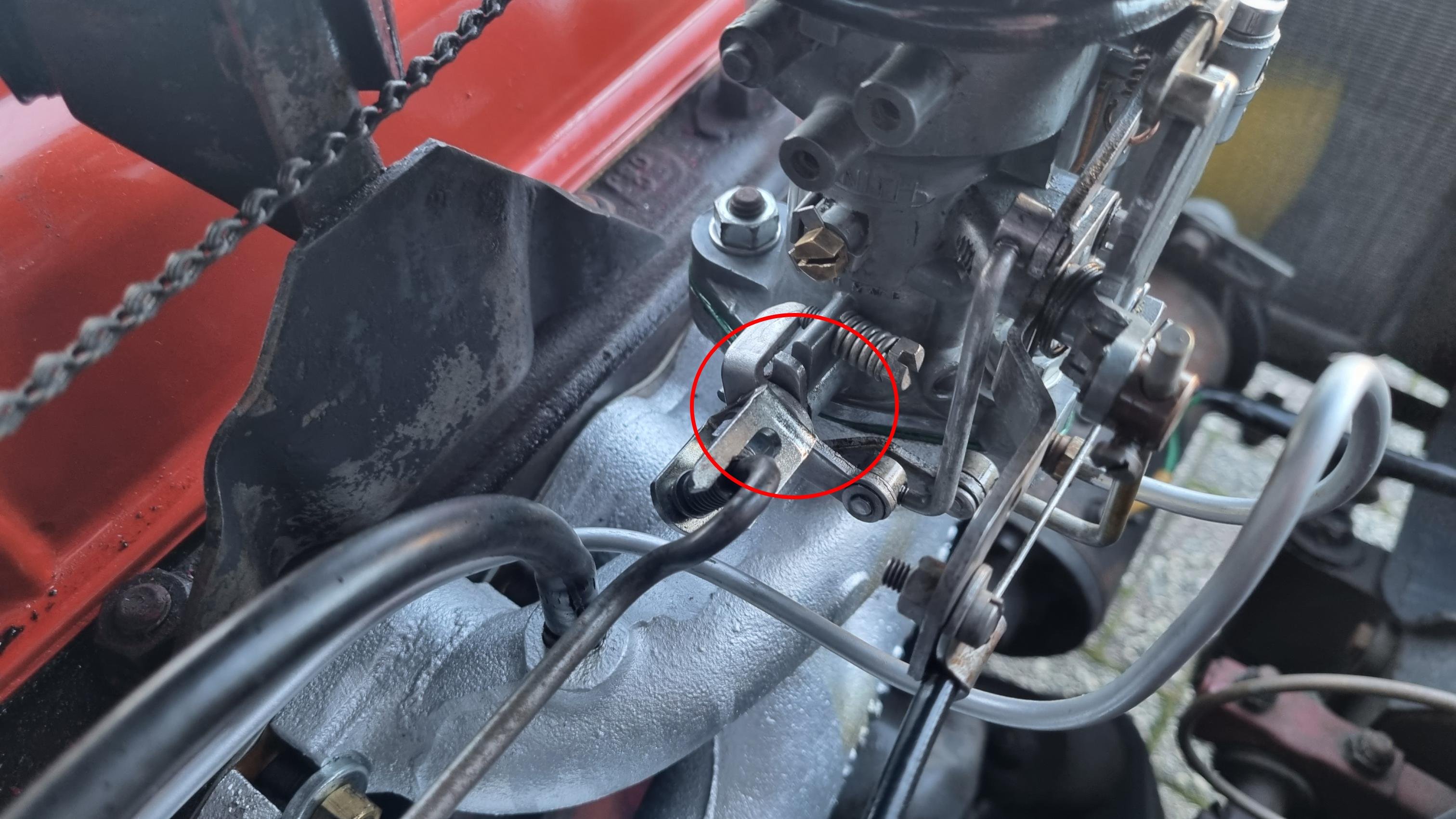

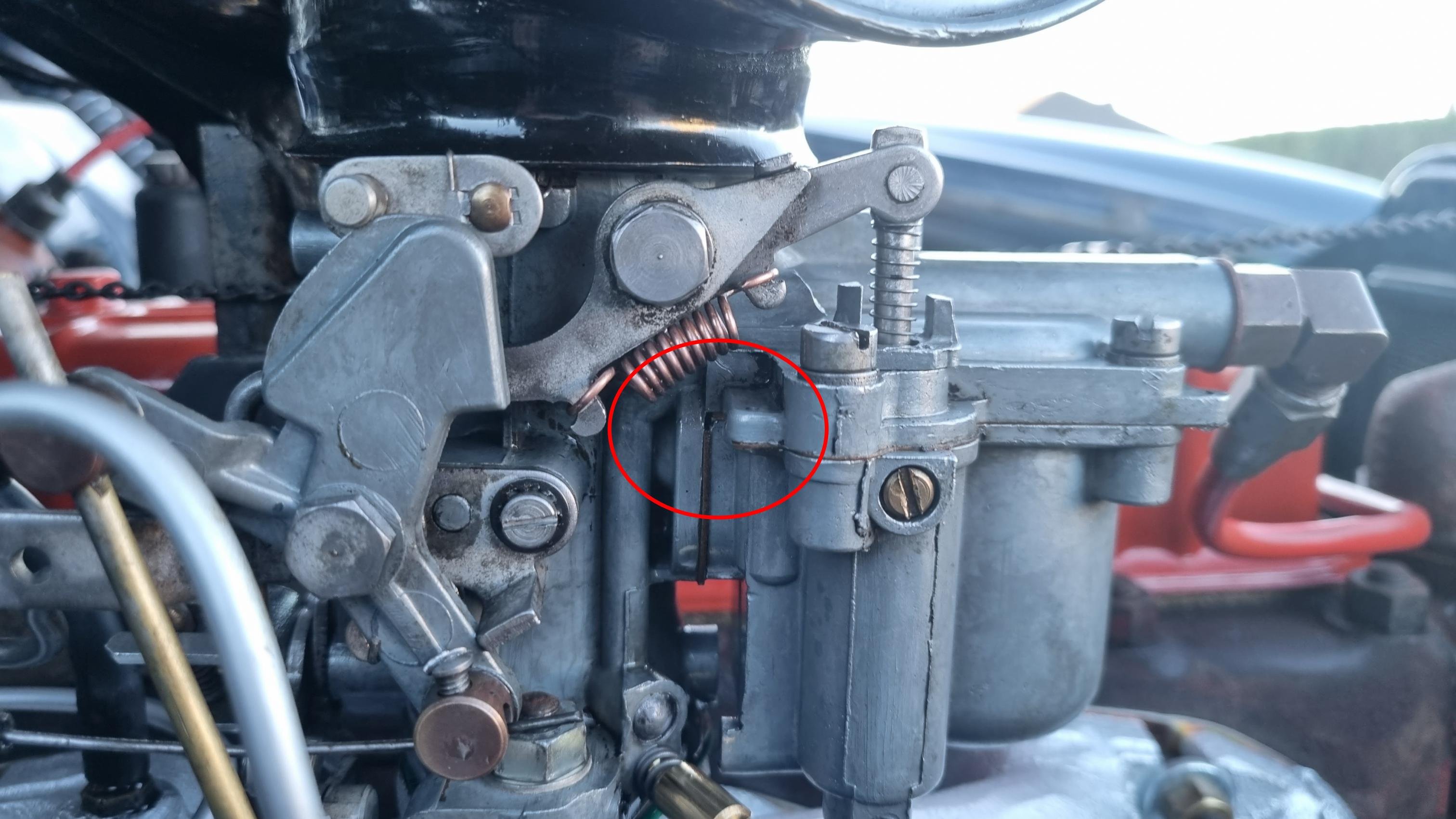

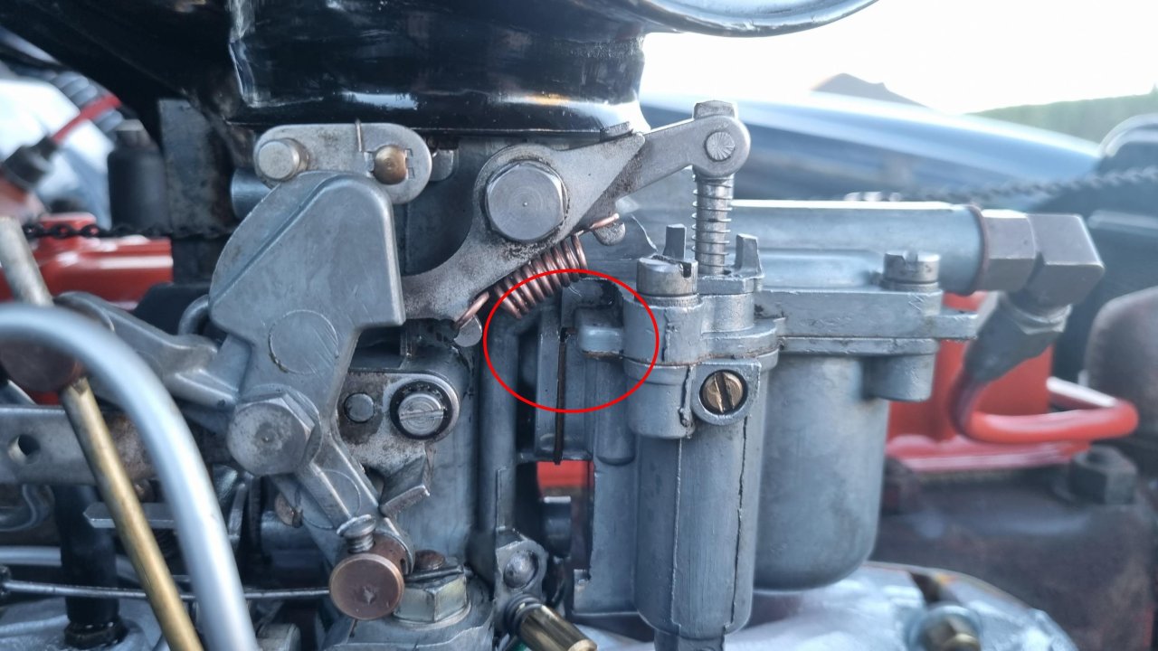

Gjest Slettet-fsaSP0zV Skrevet 27. desember 2022 Del Skrevet 27. desember 2022 (endret) Har ikke hatt bil med forgasser selv på maaaange år, men kan komme med noen tanker. Høres ikke riktig ut at forgasserspjeldet ikke returnerer som det skal når gasspedalen slippes. Er returfjæren i orden? Kan du se hva spjeldet henger seg opp i? Merkelig at fortenningen ved turtallsendringer ikke følger fortenningsprofilen når den er justert korrekt på 1500 rpm. Fortenningen skal reguleres av både turtall og vakum, så her er det flere feilkilder. Er fortenningsreguleringen i fordeleren i orden for både vakuum og turtall? Bruker du stroboskaplampe for å se/justere? Kan du se at fortenningen endres når du endrer turtallet, og når du kobler vakuumslangen av og på? Har motoren vært demontert? Har du sjekket at registeret er riktig, slik at ventilene åpner nøyaktig når de skal? Samt at tenningsmerket er plassert på riktig sted? Endret 27. desember 2022 av Slettet-fsaSP0zV Lenke til kommentar https://www.diskusjon.no/topic/1931799-amazon-sviver-ikke-helt-som-den-skal/#findComment-26562205
samaron Skrevet 27. desember 2022 Forfatter Del Skrevet 27. desember 2022 Returfjæren er i orden. Kobler jeg av staget fra gasspedalen og vrir på spjeldet for hånd så kjenner jeg den er litt stør der den åpner, fin ca. "midt på" og enda størere ved full åpning. Når den ikke returnerer helt så er det ikke snakk om mye, men nok til at turtallet ved tomgang holder seg litt over 1000 o/min. Tar jeg tak for hånd så kan jeg kjenne et lite knepp når jeg stenger den. Bruker en stroboskoplampe for å justere, ja. Jeg kan se tenningen endrer seg på svinghjulet når jeg ruser opp motoren. Det med når den står på tomgang og jeg justerer der, så kan jeg flytte på fordeleren til den ligger på 2-4 grader f.ø.d., men etter noen sekunder så ser jeg den kryper opp igjen til nermere 10 grader sammen med turtallet. Må riktignok drive lampen med et separat batteri, men burde ikke ha noe betydning? Bilen er 6 volt, så lyset blir for svakt til at den er brukbar om jeg kobler den på bilens batteri. Vakuumaktuatoren på fordeleren sjekket jeg med et kalibreringsinstrument som kan pumpe vakuum. Den gamle kunne jeg se trykket øke jevnt, så den hadde en liten lekkasje. Den nye hadde jeg en variasjon på 2 mbar etter 10 minutter, så den er tett. Kan se den vrir på platen også når jeg pumper. Ellers er fordeleren oljet opp på punktene som skal oljes og jeg kan høre vektloddene under når jeg vrir for hånd. Jeg har ikke demontert motoren i mitt eie annet en å ta av ventildekselet for å justere ventilene. Har ikke falt meg inn å sjekke registeret siden det er tannhjul og ikke kjede/reim. Jeg kan se noen har merket 0 grader på svinghjulet med en hvit malingspenn en gang. Er en tapp i clutch-huset som peker på skalaen som er risset inn i svinghulet. Kan prøve i morgen med vakuumet frakoblet for å se hvordan tenningen oppfører seg. Var litt styr å finne noe å plugge hullet i forgasseren med, men har nå en kabelbit som passer. Jeg har aldri demontert fordeleren og fysisk sett vektene. Regnet med disse er frie og ikke sitter fast når jeg kan høre klakking når jeg vrir på fordelerakslingen. Mulig jeg kan se noe ikke oppfører seg riktig med frakoblet vakuum. Forsøkte å sette tenningen til 2-4 grader på tomgang, men resultatet ble at bilen gikk merkbart dårligere. Fikk bedre tomgangsturtall, men på bekostning av at den sviver ujevnt og var svak. Koblet jeg fra vakuumet og satte turtallet til 1500 o/min, så var tenningen bare 13 grader f.ø.d. eller noe. Et godt stykke fra 19-21 grader som det skulle være. Lenke til kommentar https://www.diskusjon.no/topic/1931799-amazon-sviver-ikke-helt-som-den-skal/#findComment-26562803

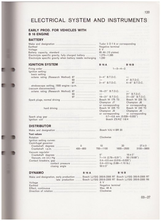

samaron Skrevet 30. desember 2022 Forfatter Del Skrevet 30. desember 2022 Leste litt i et hefte jeg har med diverse data og kom over et avsnitt for fordeleren. Se vedlagt bilde. Den viser en tabell for sentrifugalvektene og kan se den skal være ca 10 grader mellom 700 og 1100 o/min. Dette bekrefter det jeg ser på tomgang er riktig siden turtallet ikke går lavere en 850 o/min. Lenke til kommentar https://www.diskusjon.no/topic/1931799-amazon-sviver-ikke-helt-som-den-skal/#findComment-26565408

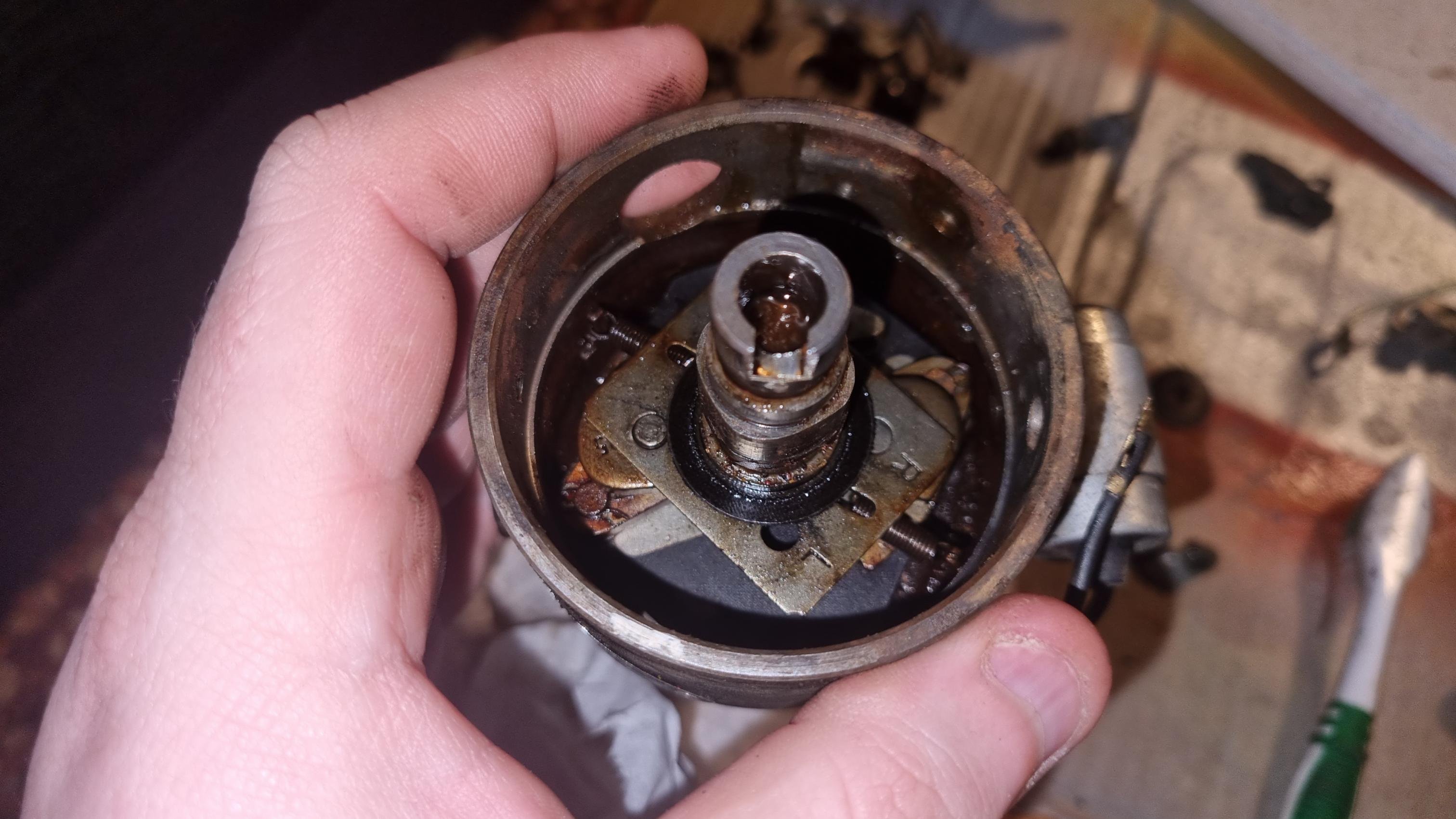

samaron Skrevet 31. desember 2022 Forfatter Del Skrevet 31. desember 2022 Demonterte fordeleren i dag og kan bekrefte alt er på plass og beveger seg som det skal. Lenke til kommentar https://www.diskusjon.no/topic/1931799-amazon-sviver-ikke-helt-som-den-skal/#findComment-26566092
Gjest Slettet-fsaSP0zV Skrevet 31. desember 2022 Del Skrevet 31. desember 2022 samaron skrev (3 timer siden): Demonterte fordeleren i dag og kan bekrefte alt er på plass og beveger seg som det skal. Bra! Da er vi tilbake til falsk luft både i overgangen til forgasser og ved staget til spjeldet. Lenke til kommentar https://www.diskusjon.no/topic/1931799-amazon-sviver-ikke-helt-som-den-skal/#findComment-26566210
