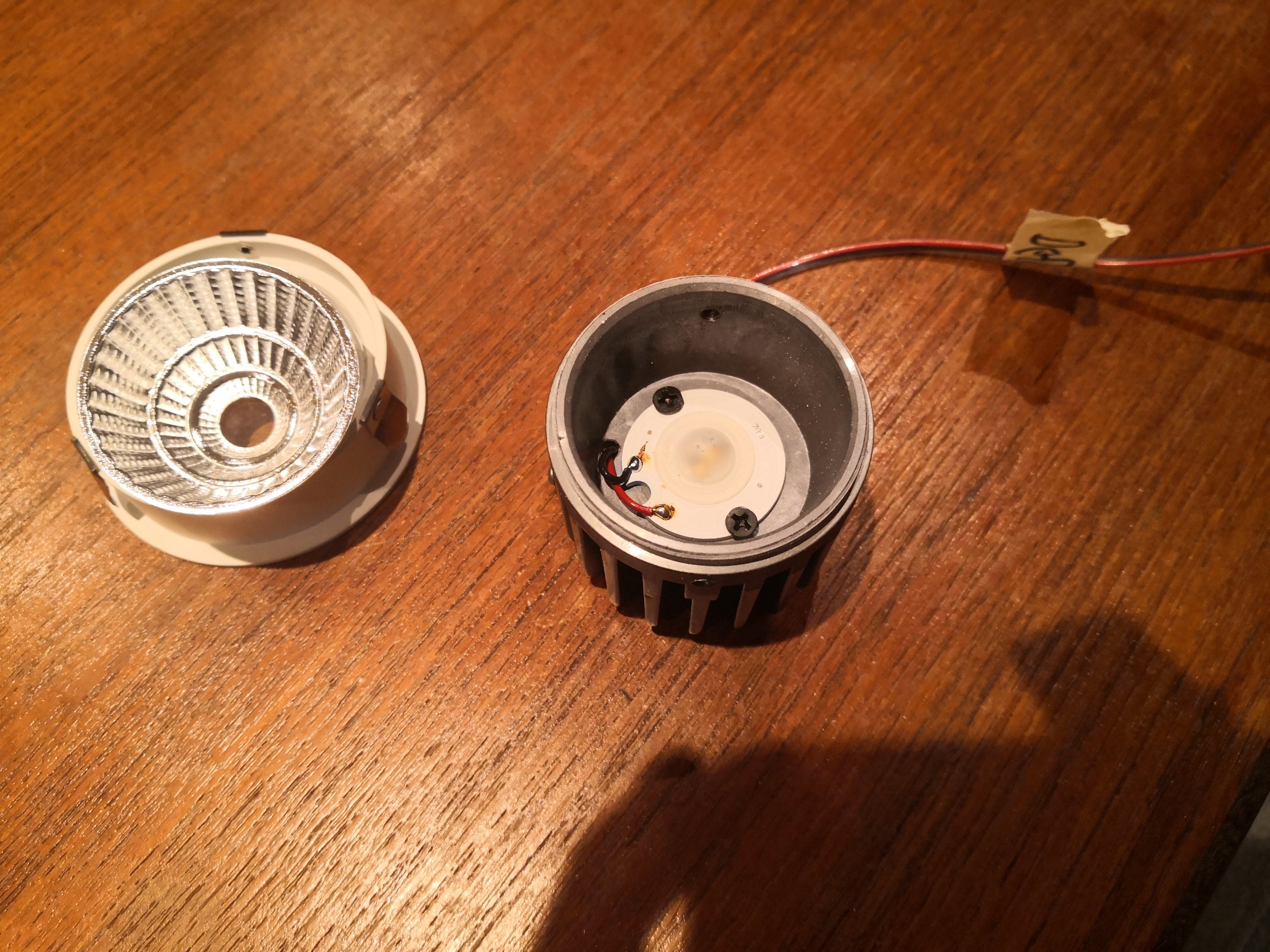

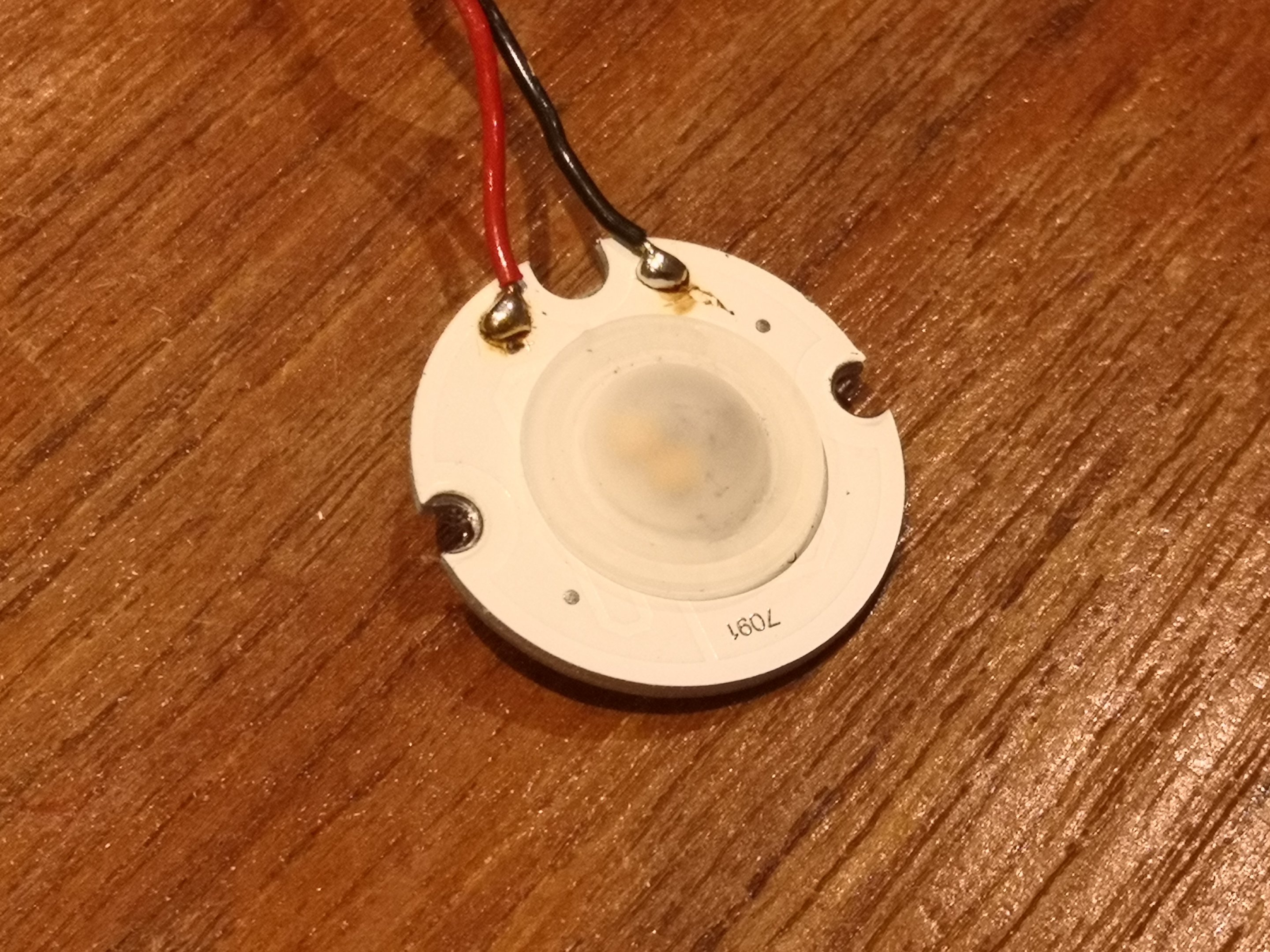

Tor Rasmussen Skrevet 27. november 2022 Skrevet 27. november 2022 Huset er snart 10 år gammelt, og enkelte LED downlights slutter å virke. Pga alder, er det vanskelig å få fatt i utskiftingsenhet, og de koster rimelig mye. 500,- +++ per stk. Ser rimelig enkelt ut å skifte kun LED-modulen, men finner ikke på nett hvor slike selges. Dumt å skifte både kjøleribbe, reflektor, glass og monteringsramme når det kun er en liten del som er gått i stykker. LED er 3x3W, (går sikkert med en enkelt 9W også). Platen måler 35mm i diameter. Noen som vet om noe AliExpress, Ebay eller annet hvor slike LED-moduler kan kjøpes?
Hårek Skrevet 27. november 2022 Skrevet 27. november 2022 Ingenting på baksiden av den platen? Har du forøkt å ta av diffusoren fo å se hva som skjuler seg under? Kan se ut som et kretskort med 3 LED loddet på. Kanskje seriekoblet. Mulig å kjøpe slike løse LED og bruke loddebolten. Flytter denne til Elektronikk, mulig noen har gjort det før.
Mr. A Skrevet 27. november 2022 Skrevet 27. november 2022 Er ingenting på baksiden da det er et aluminiums kretskort. Alternativ 1 er å prøve å finne noe tilsvarende. Søk etter noe ala "9watt led cob xx mm" der xx er diameteren Alternativ 2 er å plukke av diffuseren for å se om du finner tilsvarende leds du selv kan lodde på det eksisterende kretskortet. Vanskelig å se, men ser ikke ut til å matche de Hårek linker til. Kan være utfordrende å lodde et kretskort av aluminium da det suger til seg varmen fra loddebolten så en hotplate/hot air rework/ reflow ovn er nok veien å gå her. 1
Hårek Skrevet 27. november 2022 Skrevet 27. november 2022 Komplett modul fra Aliexpress til ca 50 kr. 1
