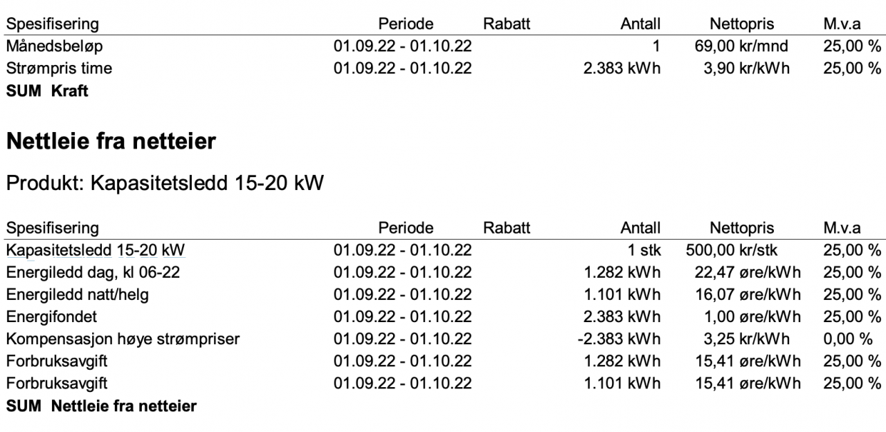

La oss ta perioden 1. september til 1. oktober som eksempel. Dette er tallene vi har å forholde oss til:
Spoiler

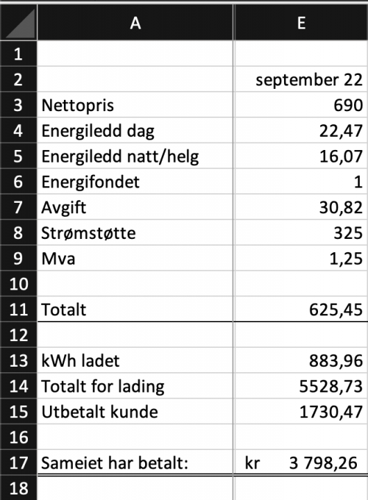

Mitt regnestykke ser dermed slik ut:
950679979_Skjermbilde2022-11-08kl_19_25_34.thumb.png.fef31881350a9f48041bcc610e8b6e22.png
Alt er oppgitt i øre. Her har jeg plusset sammen nettopris, energiledd dag, energiledd natt/helg, energifondet og avgift. Har ganget dette med 1,25, og trukket fra strømstøtten. Har da kommet frem til 625,45 øre.
Vi har ladet 883,96 kWh.
Her har jeg tatt totalt forbruk kWh og ganget med kWh-ladet, og delt på 100. Har dermed fått tallet 5528,73.
Til slutt har jeg tatt "totalt for lading" og trukket fra "Utbetalt kunde", og kommet frem til at sameiet har betalt den nette sum av 3 798,26 kr
Så til mitt store spørsmål: Er jeg helt på bærtur nå? Jeg har f.eks. ikke tatt med nøyaktig forbruk i de forskjellige "spesifiseringene", kun nettoprisen.
Forhåpentligvis har jeg gjort det ganske enkelt for dere. Men hadde satt ufattelig stor pris på om dere kunne ha bekreftet om jeg har gjort det riktig eller ikke. Og hvis det er helt feil, så hadde jeg satt stor pris på om dere kunne ha hjulpet meg med en litt mer fornuftig utregning.

Du har gjort det veldig komplisert både for deg selv og oss :)
Først, ikke legg til moms i utregningen din. Vent helt til du er ferdig.
Så hvis du skal gjøre det veldig enkelt så tar du total sum på faktura og deler på antall kWh.
Dere har brukt 2383kWh og betalt 3,9,- pr kWh eks mva i strømpris.
Siden du ikke har delt summene så må man beregne litt, og inkl avgifter og strømstøtte burde gi en netto fakturasum på 3717,50 inkl mva. Eller 1,56 pr kWh inkl mva.
Så har de ladet for 884 kWh og betalt 2,5 pr kWh inkl mva.
Det skulle gitt en inntekt på 2 209,- men du oppgir et lavere beløp.
Du skriver at dere har fått 1730,- for 884kWh, dvs 1,96 pr kWh.
Merk dette vil varriere mye måned for måned nå som strømprisene er veldig ustabile.

Her har du oversikten over det vi ladet for i september 2022. 883,96 kWh totalt. Lyse skal selvfølgelig ha sin del av kaka, og tar 192,27 kr i gebyr. Sameiet fikk inn 1730,47 kr / 883,96 = 1,95 kr pr kWh, men kan godt hende jeg har skrevet feil i regnearket.
Nå i juli 2023 betalte vi 1687,42 kr strømmen, og 1377,36 kr for nettleie. Vi brukte 2085 kWh. Da vil i så fall summen bli 1687,42 + 1377,36 = 3064,78/2085kWh = 1,46 kr pr kWh
I juli 2023 ladet vi for 585,35 kWh og betalte 1053,57 kr/585,35kWh = 1,79 kr pr kWh.
Og nå skal jeg innrømme at det begynner å stopper opp her (Begynner å bli mange år siden jeg gikk ut fra videregående og sist hadde noe matematikkundervisning). Hvor går jeg videre herfra for å regne ut hvor mye sameiet har tjent på elbillading?
Er det rett og slett bare å ta 1,79 kr - 1,46 = 0,33 kr * 585,35 kWh = 193,16 kr?
