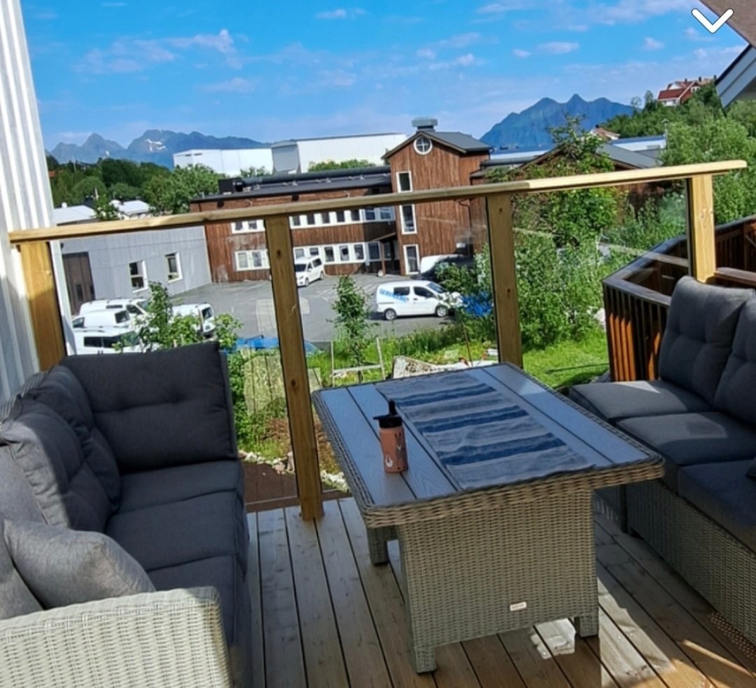

Hei,
Har bygget en levegg i glass med trestolper.
Hadde lyst å få litt lys rundt denne. Ser for meg å slisse inn en ledlist inn i et spor i toppbordet laget med overfres.
Har dere noen erfaringer med hvilken type oppsett som passer seg her? Har fått satt en kontakt opp ca 5 meter unna.
Tenker lys på begge sidene. Ca 5-6 meter. Styring med mulighet for farge hadde vært kult men ingen must.
