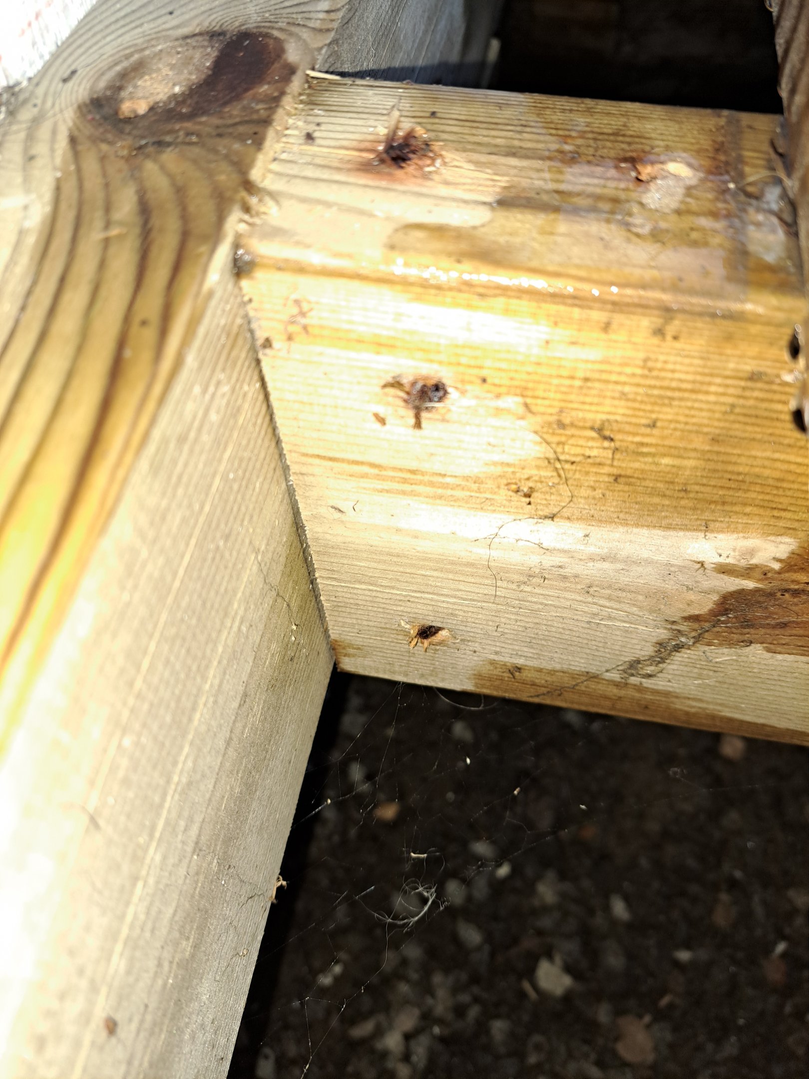

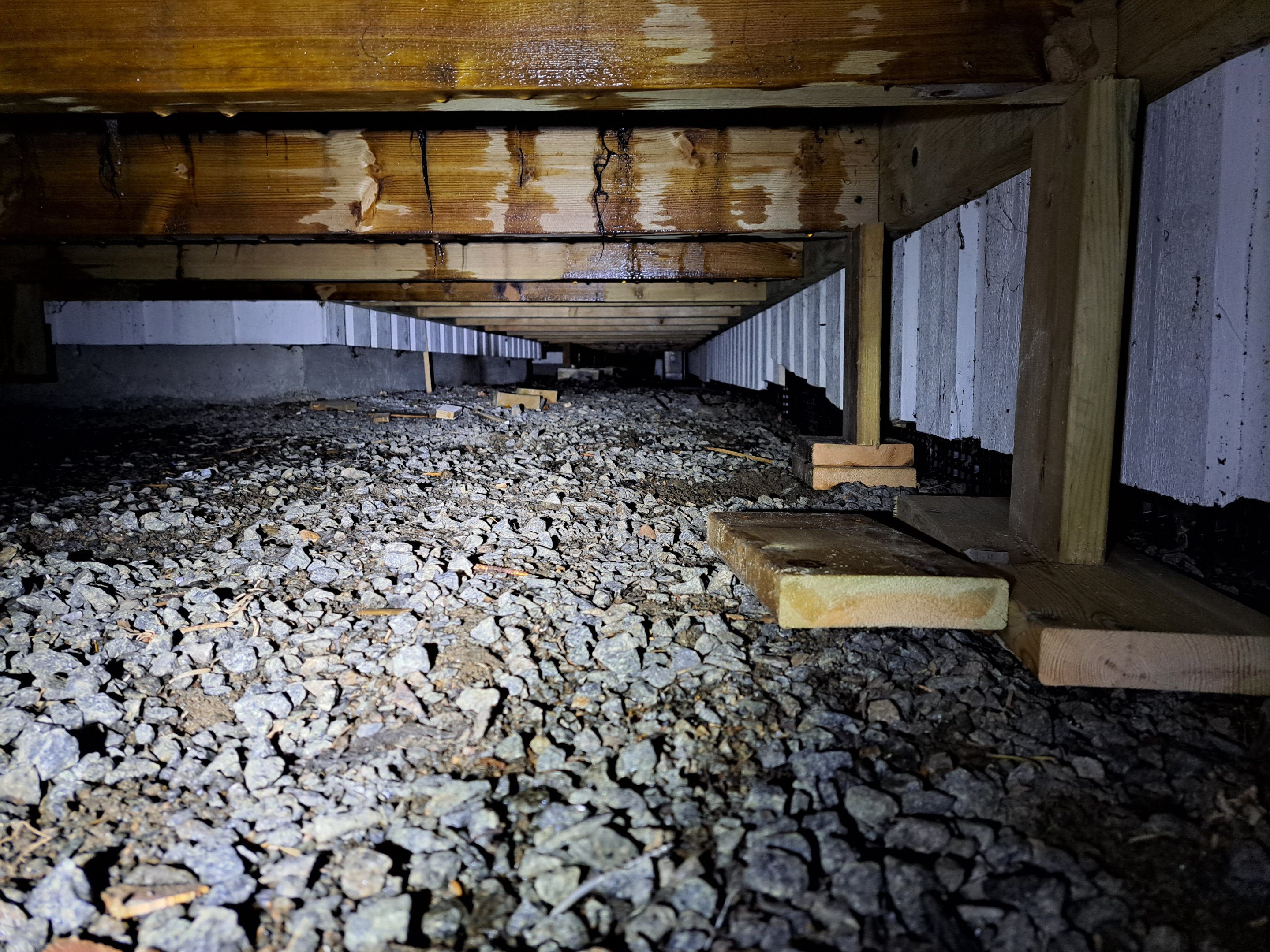

Skal ta på meg en jobb i borretslaget med forsterkning av platting på 5 rekker.
Utbygger har for 10 år siden brukt for dårlige skruer som er på bristepunktet nå.

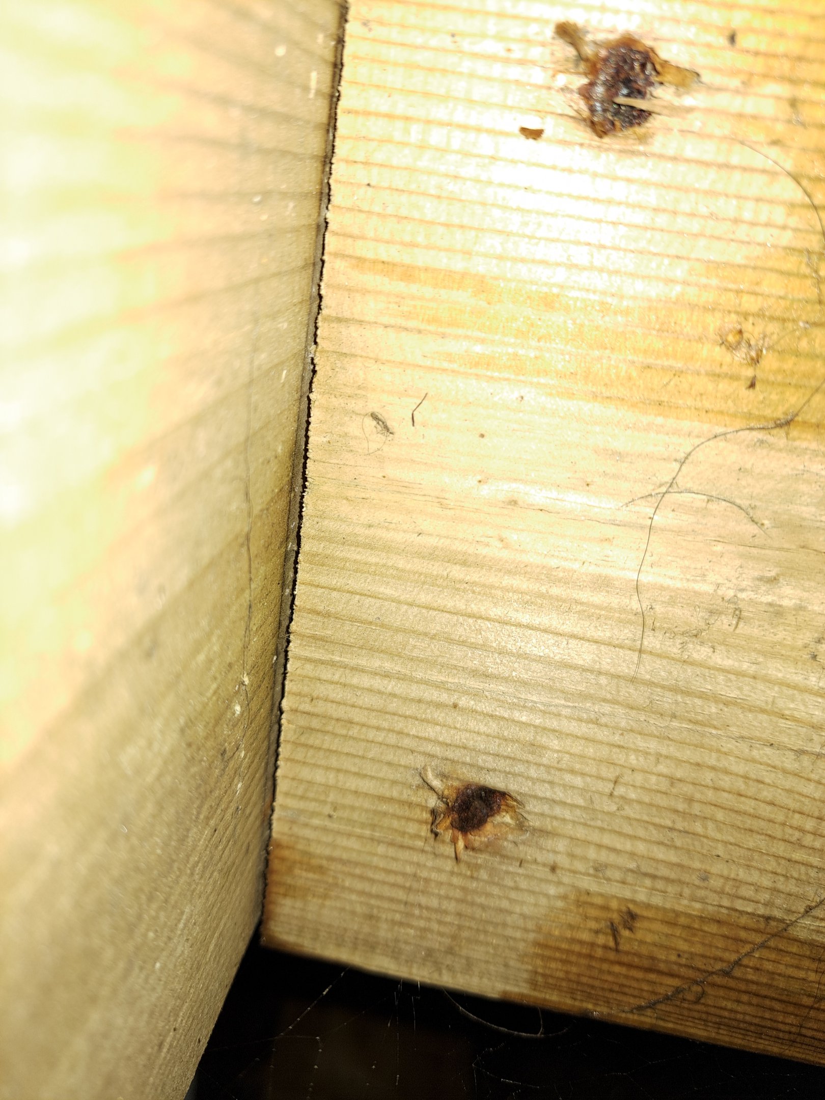

Svakhet 1: bærebjelken festet i kledningen har for svake og rustne skruer.
Svakhet 2: alle terrassebjelkene som går inn i denne bærebjelken er også skrudd med dårlige skruer uten bruk av bjelkesko.
Løsningen på siste punkt blir å forsterke med å sette bjelkesko direkte på og skru fast. Her blir spørsmålet om vanlige varmforsinket bjelkesko fra biltema holder mål? De vil bli utsatt for fukt. Er ikke terrassebeslag over. Kun 30-40 cm takutstikk.
Er snakk om 130 bjelkesko + egnende skruer.
https://www.biltema.no/bygg/byggbeslag/bjelkesko/bjelkesko-2000017268?gclid=CjwKCAjwzNOaBhAcEiwAD7Tb6Bl34nvwZ31iFPkpfKA3EG2oMXbHMtv8JEg8uQlDsdMhqOBGD32BBhoC9g0QAvD_BwE
Endret av Labelle
Bærebjelken må sikres med gode skruer som du fester i stenderene bak veggen.
Med tanke på dobbel kledning og gjerne kryss lekting bak vil du gjerne måtte gå for 6x180 eller enda mer, sjekk avstand bak klending.
Bjelkeskoene er riktig måte å sikre bjelkelaget på ja. Disse skal tåle vann minst like godt nok tømmeret.
Husk beslag skruer.
