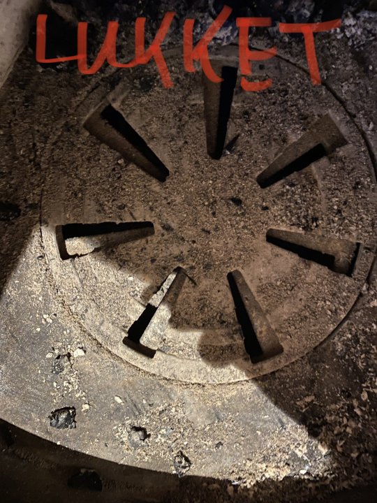

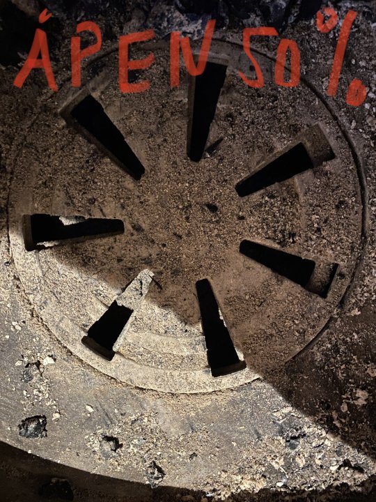

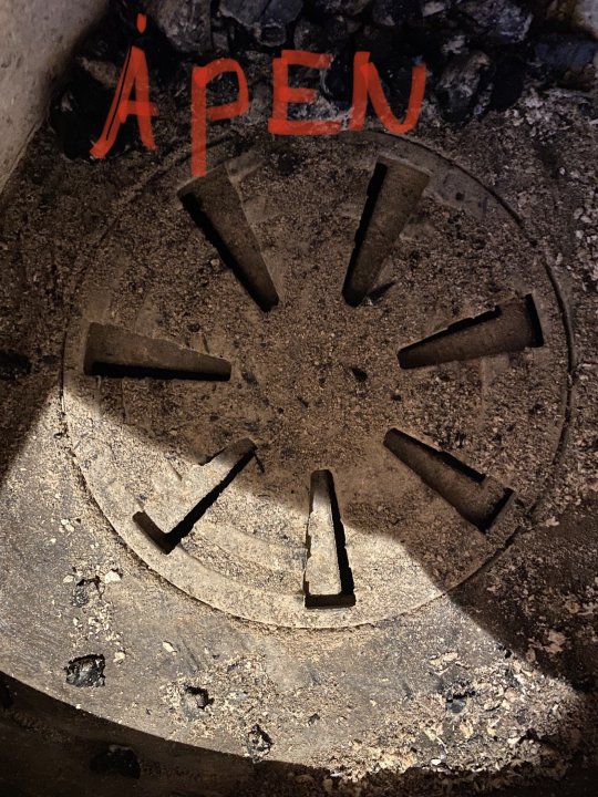

Spørsmål ang. lufttilførselen i peisovn. Ettersom jeg forstår skal hoved-/primærventilen stå helt åpen når man først fyrer opp, deretter kan man gradvis justere den ned etter behov.
Vi har en peis fra Jøtul hvor hovedventilen sitter i bunnen (der hvor man legger ned ved). Viser til vedlagte bilder, jeg forstår ikke helt hvordan det kan se ut som ventilen faktisk er mer åpent når den står innstilt på 50% enn 100%? Eller bør jeg ikke forholde meg til hvordan dette ser ut?
På forhånd takk!
Jeg mener denne har absolutt ingenting med lufttilførsel å gjøre. Når man drar den frem og tilbake slipper man ned aske til skuffen som deretter kan tømmes. Luften justeres nok med en hendel på utsiden. Som regel skal denne være stengt når det fyres, bålet skal gjerne ha litt aske, da brenner det bedre og glør varer lengre.
