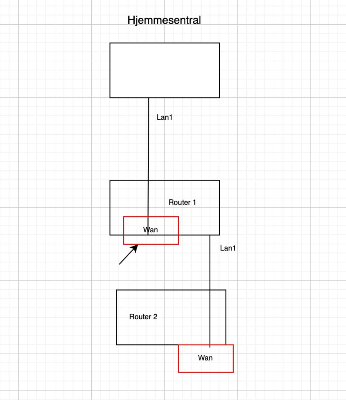

1. Koble Router nr1 fra WAN port til LAN1 på hjemmesentral
2. Koble Router nr2 fra WAN port til LAN1 på Router nr1
La oss si at:
- Router 1 har en IP-ADRESSE på 192.168.1
- Router 2 har en IP-ADRESSE på 192.168.1 (her må den endres til 192.168.2 og skru av DHCP)
Og alle enheter som har 192.168.1 til 192.168.4 er routere
Dermed andre enheter som mobiltelefon osv. kan starte på 192.168.10
Men problemet blir:
- Ha en SSID for begge routere (Samme navn og samme passord) slik at det kommer bare et nettverk når man søker etter WIFI
- Velge forskjellige kanaler for hver enkelt router
