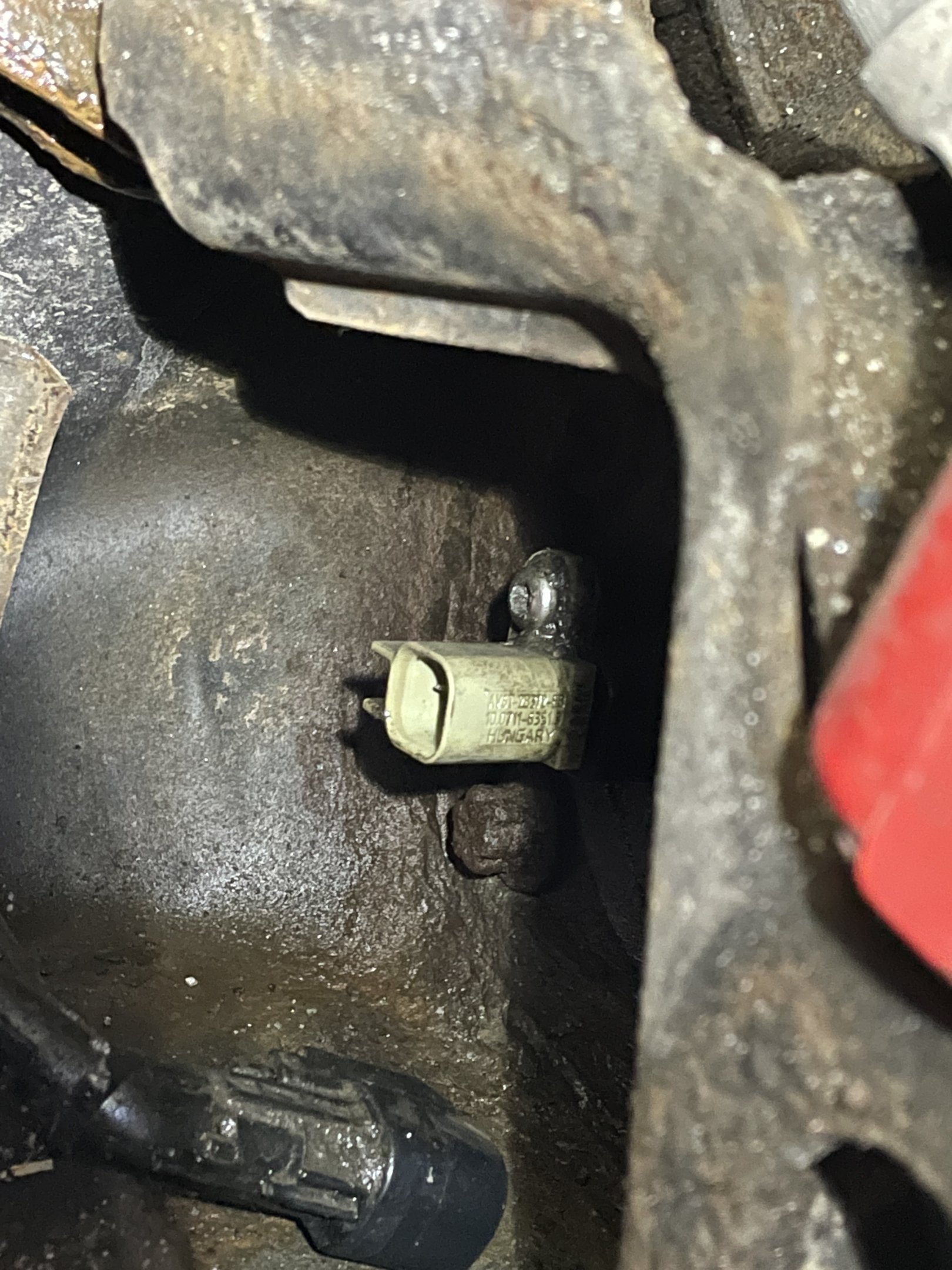

Hey!
Har en gåen sensor på høyre bakaksel som jeg tenkte å bytte. Den sitter kun fast med en skrue (tx20). Jeg satte i ett tx20 skrujern, og klarte bare med det å runde skruehullet, så nå spinner bare skrujernet rundt. Har prøvd med tx25 men det ble selvfølgelig for stort. (Finnes der noe i mellom?)
Jeg har prøvd med skrueutrekker uten hell, da den ikke får ordentlig grep. Finnes det noen annen løsning på å få ut skruen?
Takker for alle innspill!

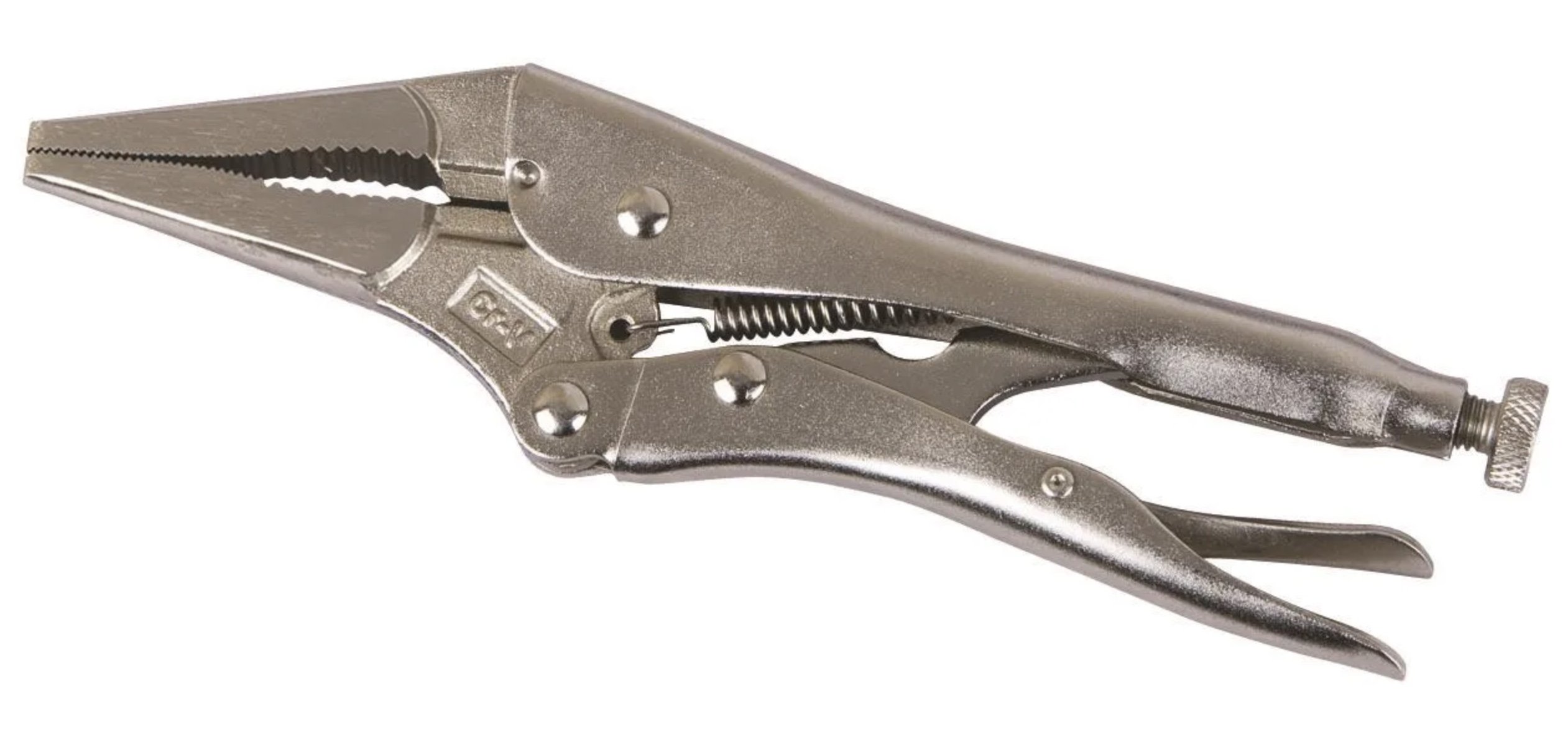

Jeg ville også forsøkt først med en liten sveisetang/spenntang som kan låses fast på kanten på skruehodet med ønsket moment, f.eks. en sånn:
Dersom man ikke har en sånn fra før, så er det bare å kjøpe inn. Jeg bruker ihvertfall min rett som det er så det er neppe penger ut av vinduet på sikt for deg heller selv om du evt. ikke får løs skruen.
