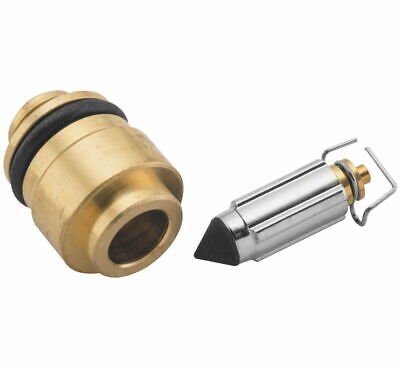

Enten sitter flottøren fast eller så har du fått noe rusk inn i ventilsetet til nåla som henger i flottøren.
så jeg skrur det opp og renser det og då skal det funke?
Ingen garanti, men det er en start. Nåla eller setet kan være skadet også, men det er litt usansynlig.
Hvis du har tatt av forgasseren så kan du teste den ved å blåse inn i bensinslangen til forgasseren. Holder du forgasseren den vanlige veien så skal du klare å blåse igjennom. Holder du forgasseren opp/ned så skal det være helt tett.
Edit: Hvordan det ser ut i din forgasser kan variere litt fra bildet, men prinsippet er det samme.
