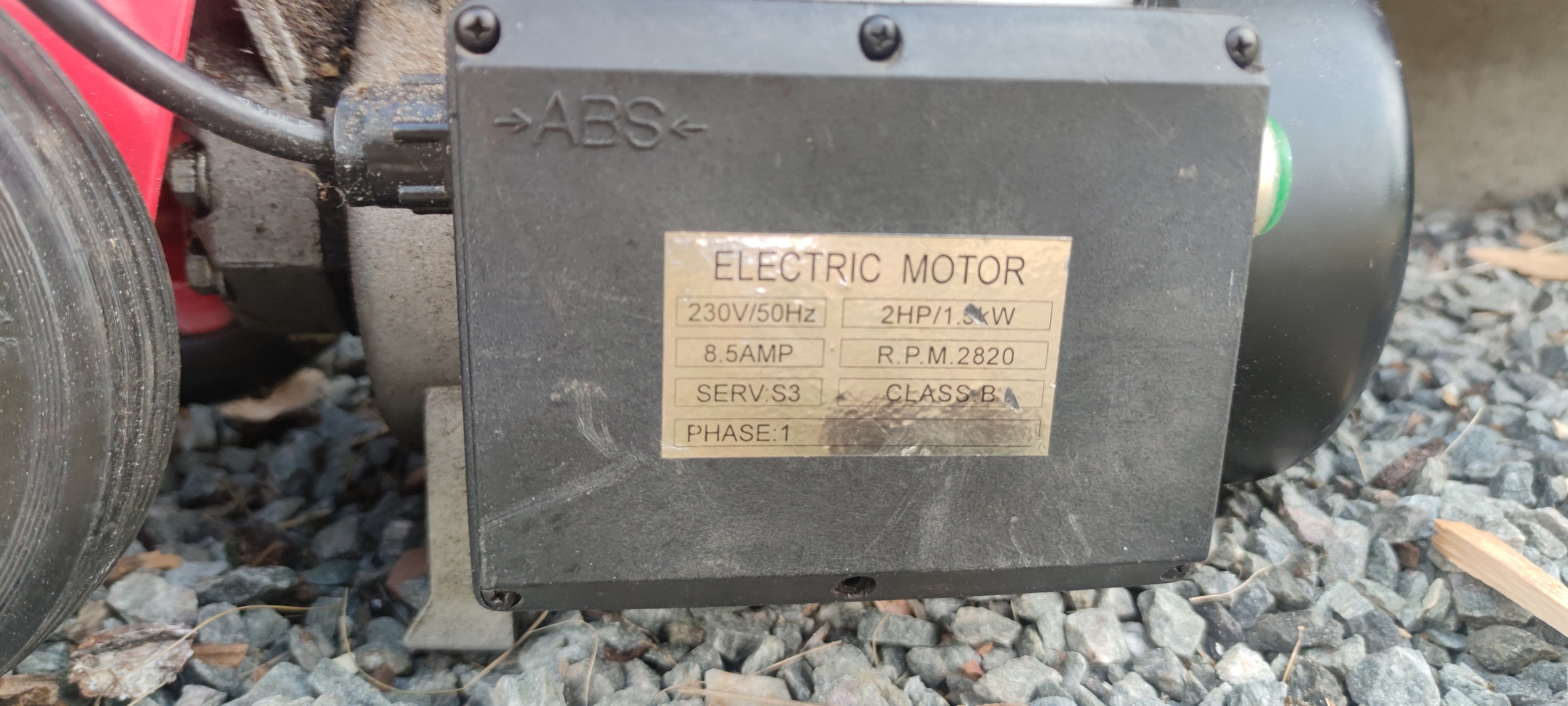

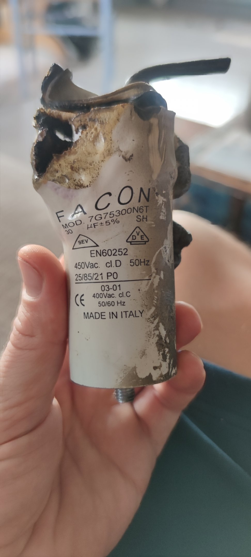

Jajapeder Skrevet 11. august 2022 Skrevet 11. august 2022 Heisann Vedkløyveren på hytta sluttet å virke, å ser ut som jeg fant feilen, men jeg aner ikke hva den dingsen er ? er det noen gode forslag på hvor, hva jeg skal bestille for å bytte den delen?
Cocola Skrevet 11. august 2022 Skrevet 11. august 2022 Kondensator. Jeg vet ikke nøyaktig hvor du kan kjøpe fra men et google søk på "facon" og nummeret etter "mod." ga noen resultater
kremt Skrevet 11. august 2022 Skrevet 11. august 2022 Motoren er "jukse trefas". Den lager siste fase ved hjelp av en kondensator som skaper en forsinkelse. Jeg tror ikke du trenger noen spesiell kondensator, en universal vil nok fungere bare den er kraftig nok.
Professor Balthazar Skrevet 12. august 2022 Skrevet 12. august 2022 (endret) Søk etter 30uF 450 VAC. Velg en med bolt på toppen og passende tilkoblingsmetode (kabel eller flatstift). F.eks. denne: https://www.elfadistrelec.no/no/motorkondensator-30-uf-450-vac-comar-mka-450-30-pla-c8-fd/p/16577393?trackQuery=30uF+450VAC&pos=2&origPos=1&origPageSize=50&track=true Endret 12. august 2022 av Professor Balthazar
