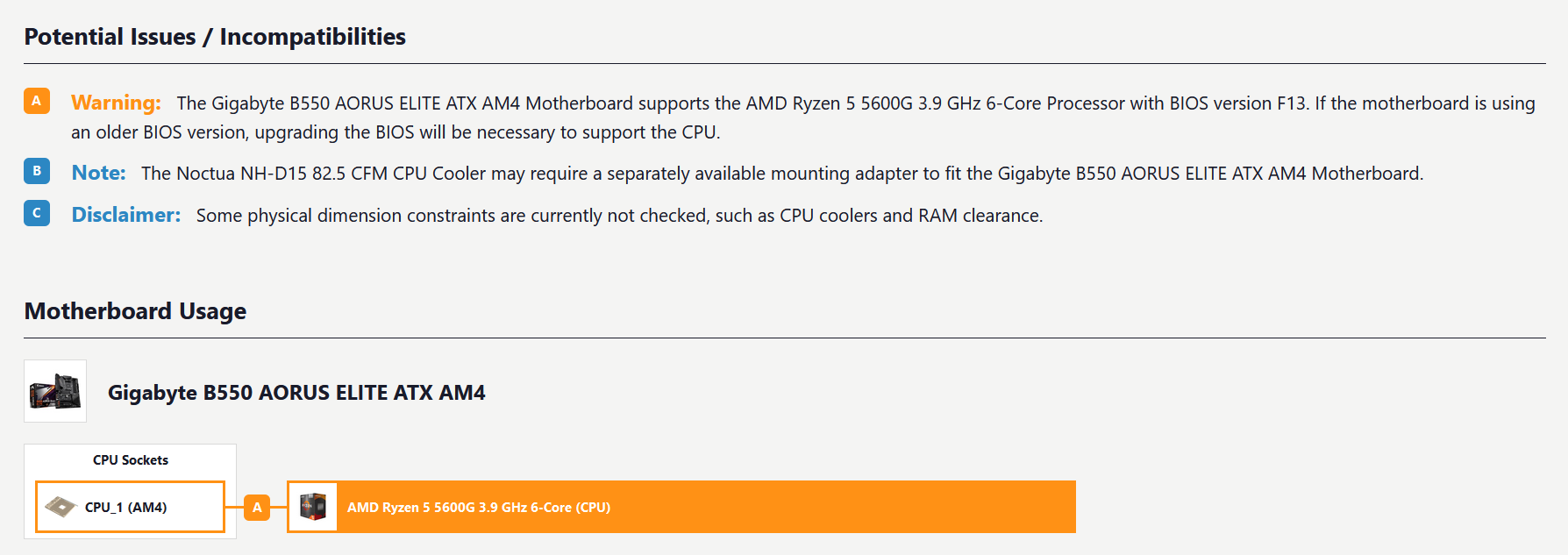

Jahn Christian Skrevet 29. juli 2022 Forfatter Skrevet 29. juli 2022 (endret) 14 hours ago, Svein M said: Det er en mulighet å oppdatere hovedkort, cpu og minne. F.eks: Hovedkort: https://www.prisjakt.no/product.php?p=5634955#properties (kr 1549) cpu: https://www.prisjakt.no/product.php?p=6090826 (kr 1899) minne: 2x16 GB DDR4 minne: https://www.prisjakt.no/product.php?p=5135910 (kr 1290) Da kan du selge den cpu og minne du har. https://www.cpubenchmark.net/compare/Intel-i7-5820K-vs-Intel-i5-12400F-vs-AMD-Ryzen-5-5600X-vs-AMD-Ryzen-5-5600/2340vs4681vs3859vs4811 Takk for infoen om de spesifikke produktene. Har sett på dem og det ser ut til at dette gjerne er greieste løsning akkurat nå. Når jeg kjører følgende oppsett i pcpartpicker så får jeg følgende beskjed: Er dette noe som kan skape komplikasjoner eller er det en enkel oppdatering som skal til? Endret 29. juli 2022 av Jahn Christian
horrorr Skrevet 29. juli 2022 Skrevet 29. juli 2022 (endret) Hovedkortet kan muligens ha behov for oppdatering av BIOS før den CPUen kan benyttes, men det kommer vel mest an på hvor gammelt kortet du får ved bestilling er. Om det har vært liggende lenge på lager så kan det være eldre BIOS versjon inne og du må kjøre en oppdatering, men på akkurat det kortet er den en innebygd BIOS-flash funksjon. Alt du trenger er å hente ned siste BIOS, gi den nytt navn "GIGABYTE.BIN" legge den på en USB penn og bruke Q-flash knappen på baksiden. Endret 29. juli 2022 av horrorr
Svein M Skrevet 29. juli 2022 Skrevet 29. juli 2022 (endret) Ja ser at prosesoren AMD Ryzen 5 5600 faktisk trenger en nyere bios (ver F14) enn f.eks AMD Ryzen 5 5600X (ver F10). Men det går greit å oppgradere fra en USB-minnepenn. Ellers så kan alle hovedkort med B550 eller X570 chipset brukes, men fordel at en får oppdatert bios på en enkel måte om det behøves slik som det foreslåtte kortet (med minnepenn og knapp). Når det et gjelder kjølerene så vet jeg Noctua har adapter, men jeg vet ikke om der kan være begrensinger i hva som passer til hva. En kan bruke kjøler som følger cpu om en vil også. Endret 29. juli 2022 av Svein M
