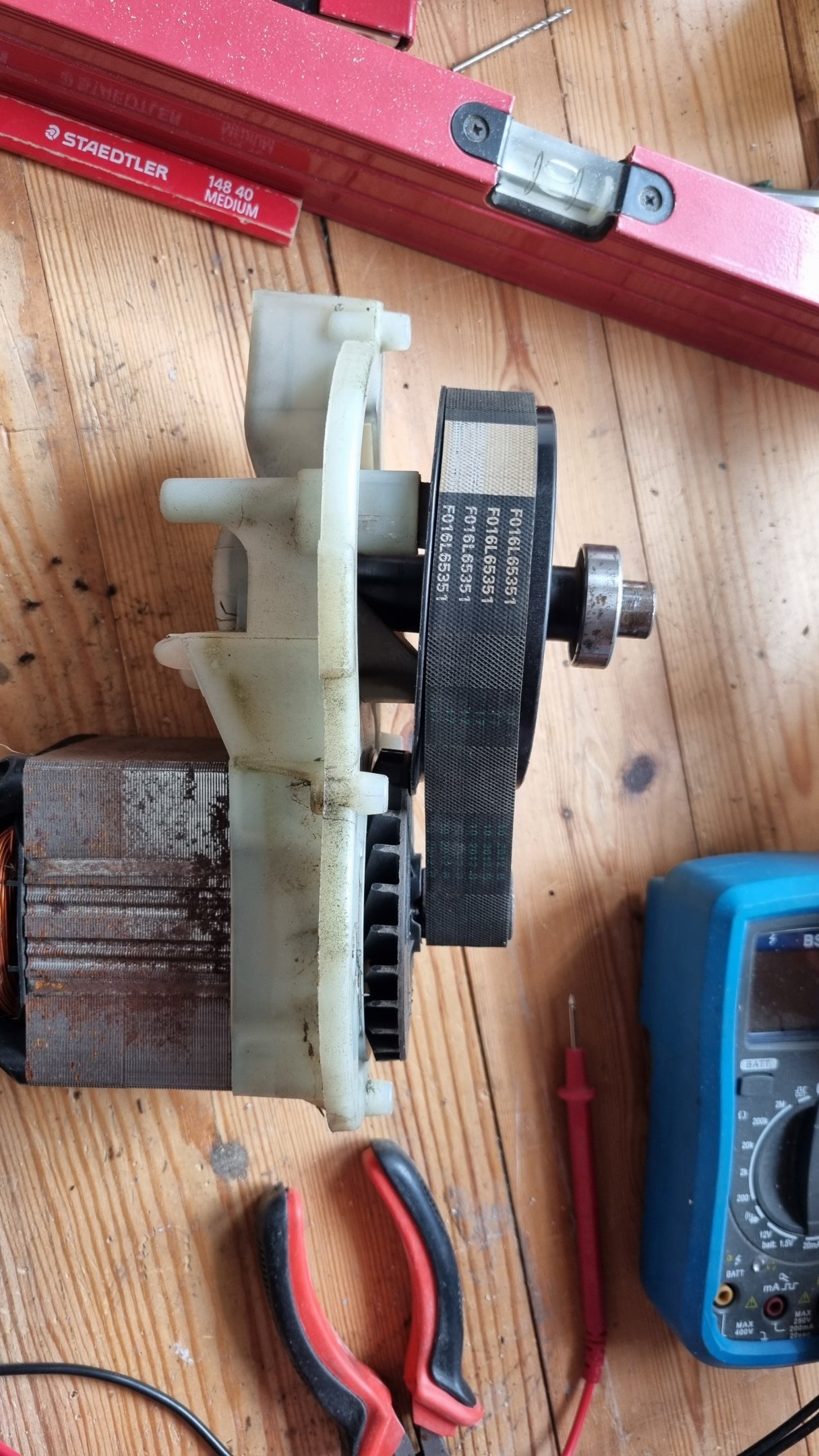

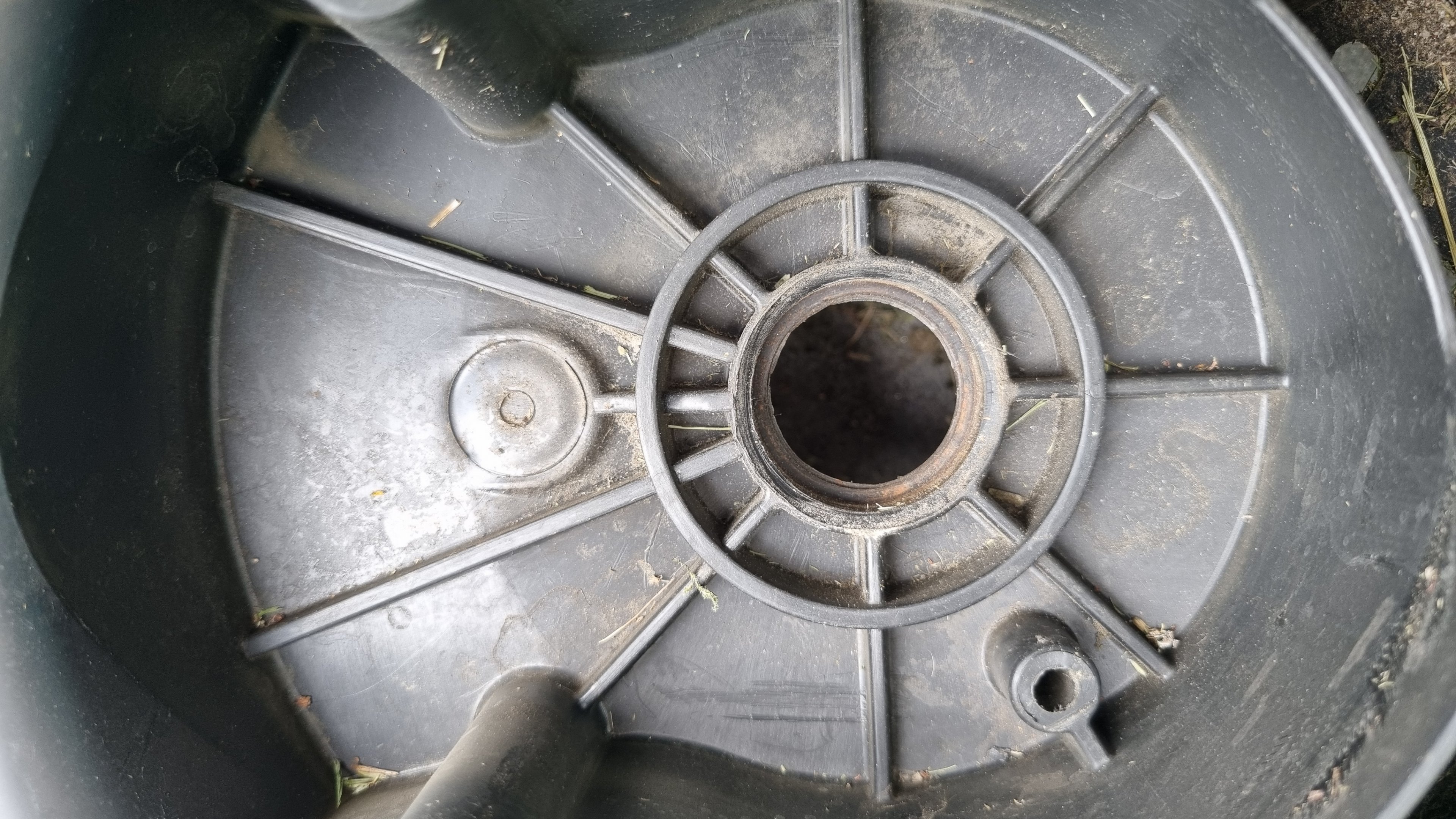

Jeg har en bosch elektrisk gressklipper som går rundt, men der bladet ikke gjør det.
Etter demontering for å sjekke hva som skjer ser jeg at drivreima sitter veldig stramt slik at det ene hjulet blir skjevt og kommer borti det andre hjulet, iallefall deler av det. Det sitter såpass stramt at det er vanskelig å sette motoren tilbake i klipperen.
Er det sånn at drivreimer krymper med alder? Er det også delårsak til at de kan ryke?
Hjullager er også en mulig synder, men jeg kjenner ikke noe (særlig) slark i de.
20220714_144101.thumb.jpg.6dd994da35d370e36face985354f27da.jpg20220714_144425.thumb.jpg.20f43c3069df8e18d87d942f79b4e8dc.jpg

Muligens slitt lagerhus utfra bildene, men det må jo undersøkes, ser det er laget av hardplast så det er jo ikke direkte usannsynlig.

Ok, takk. Drivreim-krymp er ikke reell hypotese?
Å få lageret inn i lagerhuset er trangt, så virker ikke som det er slark der heller. Men det kan jo være det klarer å legge seg i skjev vinkel.
Kan legge til at feilen startet når jeg stoppet og startet igjen klipperen når "klipperommet" hadde masse klipt gress i seg, som gjorde at bladet ikke gikk rundt. Det kan ha lagt ekstra press på ulike deler.

Har personlig ikke troen på at drivreima krymper, når det gjelder reimer generellt er det jo heller det motsatte som er problemet. Når det er sagt så har jeg en teori om at den sideveis belastningen fra en stram reim under drift kan få lageret til å glippe skeivt i et lagerhus lagd av plast. Dette blir selvsagt bare synsing så må undersøkes mere grundig.
