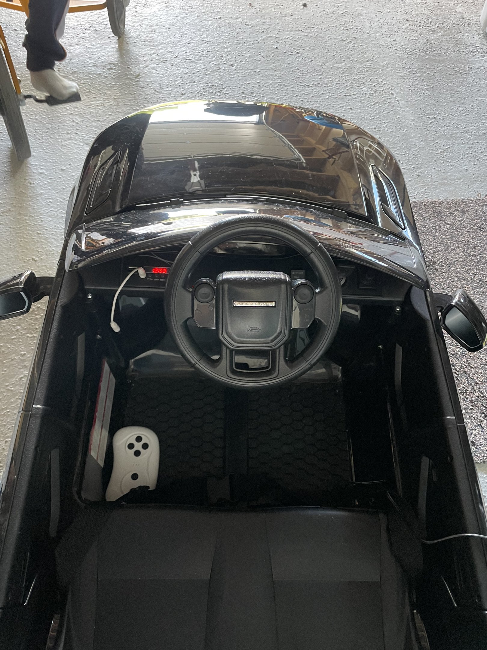

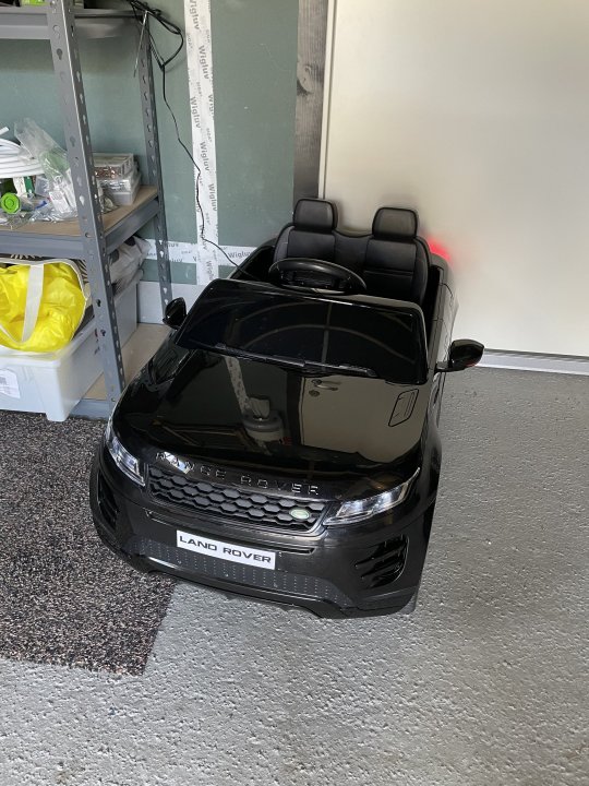

Har nettopp kjøpt elbil til guttungen. Sånn Power Wheels 12V med lyd og lys.

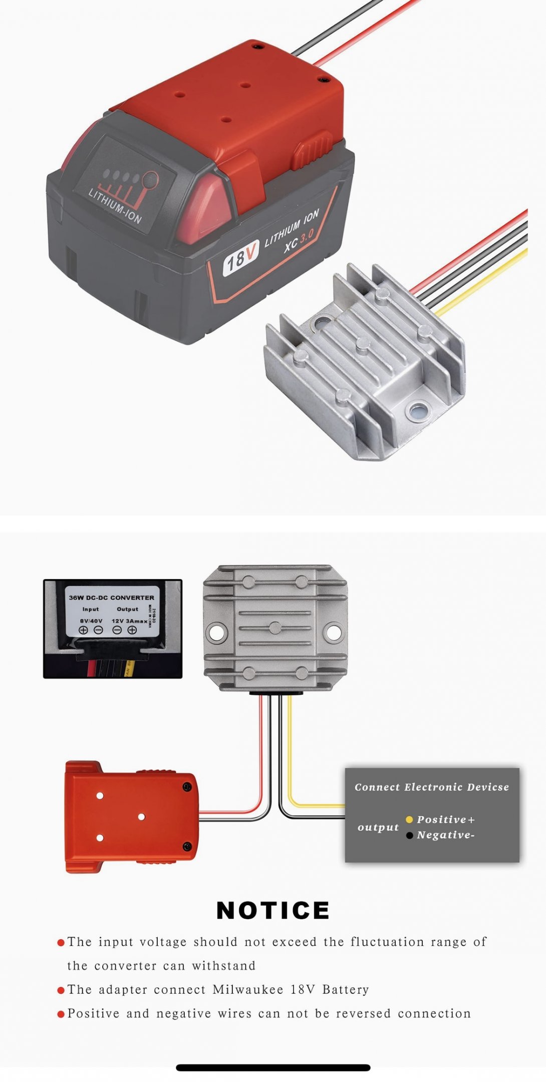

Ser folk som har modifisert og oppgradert dette til å fungere med et vanlig drillbatteri type Milwaukee 18V.
Da kan jeg enkelt bytte ut batteriet når den andre går tom for strøm.
Er det noen her inne som har prøvd det? Tenkte å legge inn 30A sikring til positiv pol og bryter mot negativ pol. I tillegg til en slik komponent for å justere spenningsnivå fra 12 til 18V.
Lurer bare på om 18V kommer til å ødelegge lys og lyd.
Takk for svar!
Det er vel plenty med Youtubevideoer om hvordan man gjør dette?
Men forhøyet spenning vil senke levetiden på en del komponenter. Man får spenningsregulatorer for lommepenger på ebay, banggood o.l. Søk på "adjustable buck converter" f.eks. så kommer det opp en del. Er du heldig er det kun enkle ledninger fra batteriet til de ulike komponentene, slik at du kan koble en spenningskonverter mellom som tar ned spenninga fra 18 til 12V.
