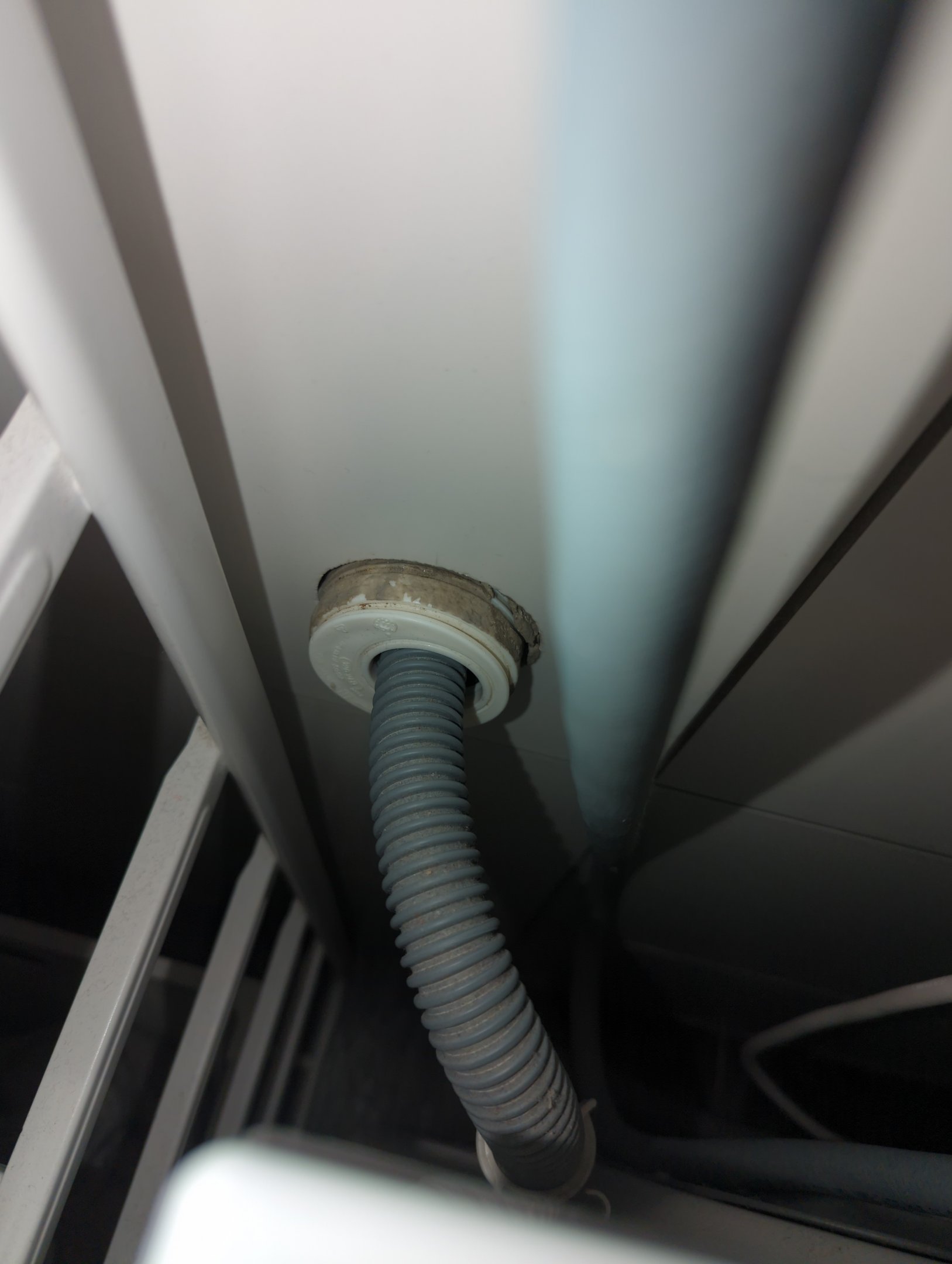

Mort123 Skrevet 30. juni 2022 Skrevet 30. juni 2022 (endret) Hei! Jeg har et kjedelig problem. Avløpsslangen til vaskemaskinen min sitter fast sluket i veggen. Tør ikke å dra for hardt i fare for å 1) rive i stykker avløpsslqngen, 2) ødelegge sluket inni veggen. Er det noen som har noen råd? Skal også flytte snart, så om ingenting ordner seg får nesten kjøper få med seg en vaskemaskin gratis, men så ha samme problem som meg selv 🙈 Endret 30. juni 2022 av Mort123
Milhouse85 Skrevet 30. juni 2022 Skrevet 30. juni 2022 Kutt den bare av. Deretter kan du forsøke å pirke ut resten. Eventuelt kan du la en liten del stikke ut, slik at man kan lage en skjøt på den.
Powertrainer Skrevet 30. juni 2022 Skrevet 30. juni 2022 Forsøk å få løs innsatsen som slangen sitter i. Er sikkert et vri eller klikksystem.
mafsa Skrevet 6. juli 2022 Skrevet 6. juli 2022 ser ut som en vanlig 50/40x32 PP reduksjon. Skal kunne trekke ut avløpsslangen. evt ta en kniv mellom muffen og redusen og lirk den ut så trekk ut røret. 1
Mort123 Skrevet 11. juli 2022 Forfatter Skrevet 11. juli 2022 Vi fikk den ut til slutt 🙌🏼 Trikset ble til slutt å skru på slangen hele tiden mens man dro den inn og ut, og plutselig var den løs Takk for alle forslag!
