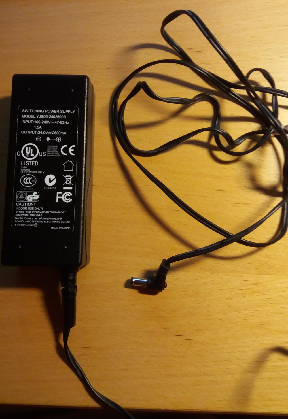

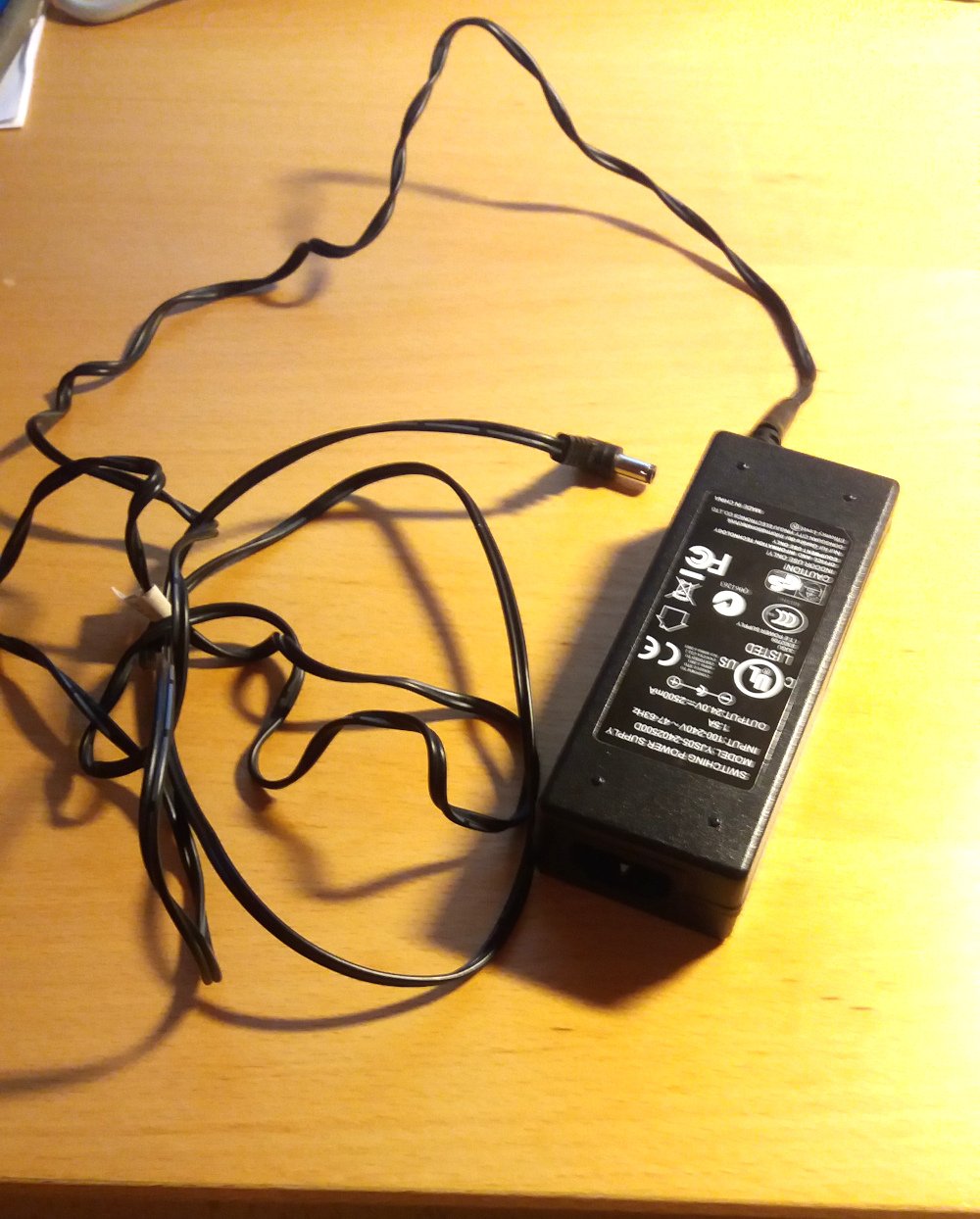

spissblyant Skrevet 24. juni 2022 Skrevet 24. juni 2022 Hei. Jeg har hatt en Arvani Ergosound lydplanke som har fungert utmerket i snart 12 år, men i det siste har jeg måtte ta litt kontakttape rundt strømadapteren siden den begynte å bli dårlig. For kort tid siden begynte den ene å slå litt gnister ut. Da koblet jeg fort fra. Er det noen som vet hvor jeg få kjøpt ny strømadapter til denne (jeg trenger egentlig 2 stk- en til selve lydplanken og en til subwooferen). Har forhørt meg de fleste kjente elektrobutikkene uten resultat. (Ser at den trenger en 3-polet kontakt, 24V, 2500mA og maks 65W og positive center polaritet og tilslutt sånn plugg som vist på bildet i enden). Hadde vært fint å fått noen tips. På forhånd takk. :-)

Hårek Skrevet 24. juni 2022 Skrevet 24. juni 2022 spissblyant skrev (2 timer siden): For kort tid siden begynte den ene å slå litt gnister ut. Hvor er det gnister? Er det der du har tilkobling til 230V med 3-polet kontakt? Er mulig dette bare er dårlig kontakt i pluggen, det er ikke uvanlig. Ville forsøkt med en annen nettledning først.
spissblyant Skrevet 24. juni 2022 Forfatter Skrevet 24. juni 2022 Hei. Gnister kom ut i den enden hvor jeg har brukt litt kontakt-tap, dvs i motsatt ende av der tilkobling til 230V med 3-polet kontakt. :-)

Hårek Skrevet 24. juni 2022 Skrevet 24. juni 2022 Da er det antagelig slitt hull på isolasjonen på 24V kabel. Den ser ganske 'liten ut. Fullt mulig å reparere.
