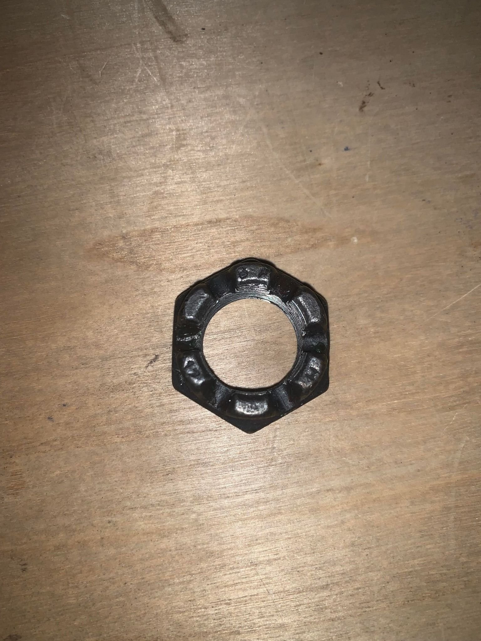

thomas_s_s Skrevet 22. juni 2022 Skrevet 22. juni 2022 hei jeg har mistet en navmutter til en hestevogn og lurer på om noen har noen gode forslag til hvor det er mulig å få tak i en ny. det ser ut som det står bf 17 h på den andre jeg har hvis dette sier noen noe. legger ved et bilde. takker for svar, hilsen thomas

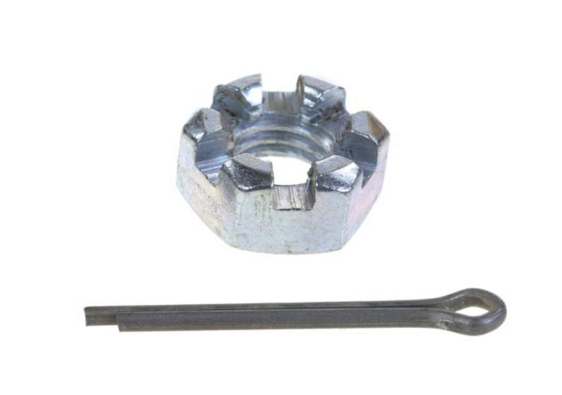

sedsberg Skrevet 23. juni 2022 Skrevet 23. juni 2022 (endret) Ser ut som en helt vanlig kronemutter (castle nut). Burde ikke være vanskelig å få tak i. Eks: https://eshop.wuerth-industrie.com/Produktkategorier/Kronemutter/154335120701.cyid/1543.cgid/no/NO/EUR/ Endret 23. juni 2022 av sedsberg
NoBo Skrevet 23. juni 2022 Skrevet 23. juni 2022 Mistet(!?!) Siden det er brukt den type mutter, er det normalt at det også skal være en splint/låsepinne/saksepinne der for å holde mutteren på plass. Med mindre man gjenbruker slike pinner (mange ganger) så skal det nærmest være umulig at det løsner. Er det ikke hull i navet til å føre splinten igjennom?

thomas_s_s Skrevet 23. juni 2022 Forfatter Skrevet 23. juni 2022 sedsberg skrev (14 timer siden): Ser ut som en helt vanlig kronemutter (castle nut). Burde ikke være vanskelig å få tak i. Eks: https://eshop.wuerth-industrie.com/Produktkategorier/Kronemutter/154335120701.cyid/1543.cgid/no/NO/EUR/ takk skal høre med wurth etter jobb i morgen
sedsberg Skrevet 23. juni 2022 Skrevet 23. juni 2022 Finnes sikkert hos andre jernvarehandlere også. Husk låsesplint.
