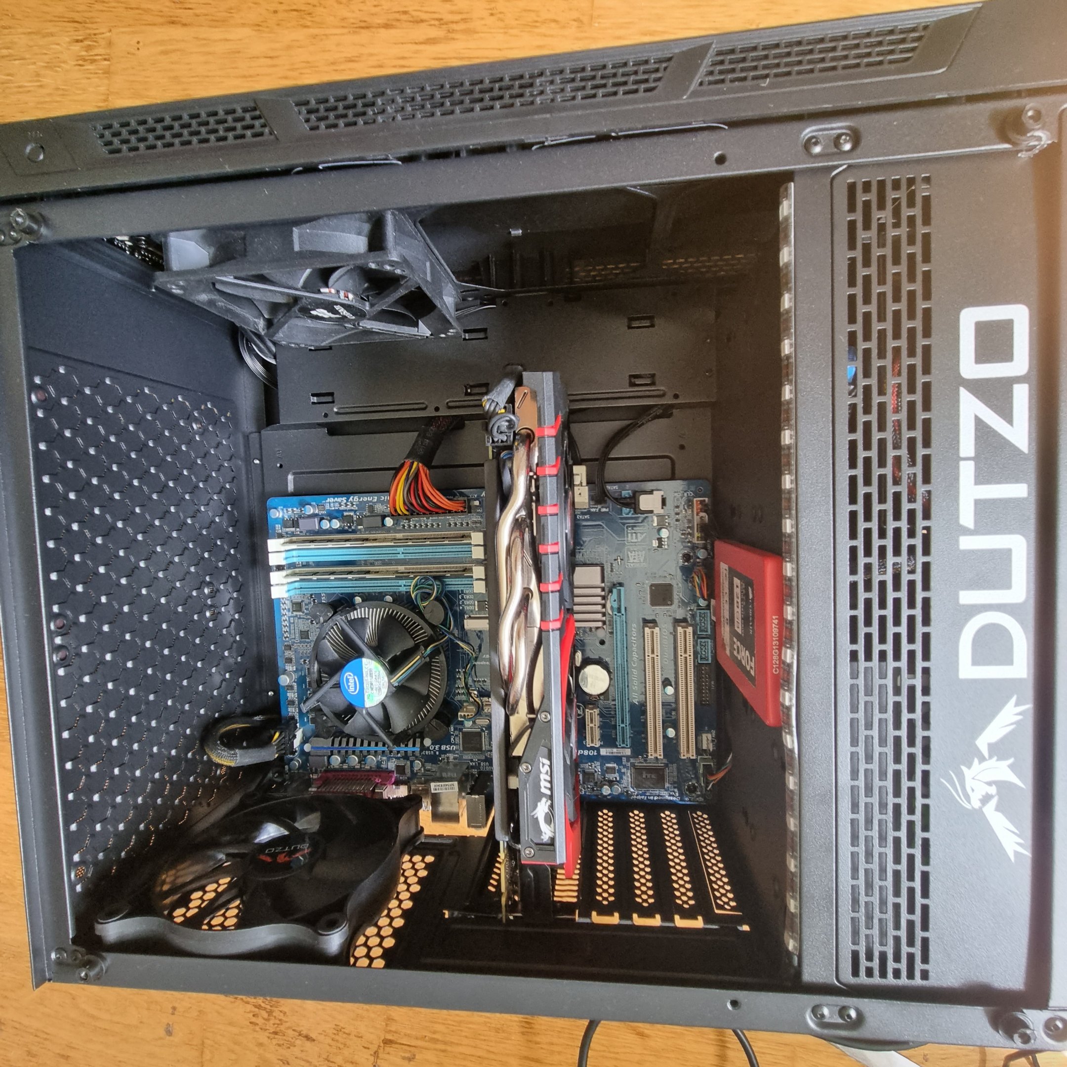

20220619_140611.thumb.jpg.f22baccefeac71e8b9a4a8aedb0916d9.jpgPrøvd 3 kabler og også prøvd å koble skjermen til Xbox og det funket så virker ikke som skjermen er problemet. Det som er rart er at plutselig så virker den også slår man av PCen og når den skal på igjen så er det svart.  Den er koblet til skjermkort ja
Kan hende det er strømsparing på skjermkort, er det hvilemodus du bruker, og det ikke blir bilde etter det?
Om det er, prøv å slå av strømsparing og la maskinen stå på for å se om det hjelper
Eller kommer problemet når den er avslått og du starter den?

Problemet oppstår når maskinen er av og skal slåes på . Virka fint noen dager så kom problemet . De gangene jeg har fått den til å virke har jeg bare tatt strømkablene ut og inn og plutselig registrerer den at det er skjerm koblet til. Merkelig greier.

Vært borti at maskinen starter, men det ikke er bilde på skjerm pågrunn av dårlig/defekte minnebrikker
Men da skulle problemet vært der hele tiden

Er det testet med andre skjermer? Kan eventuelt koble maskinen til en TV om ikke du/dere har andre skjermer tilgjengelig.
Hvis CPU har integrert GPU kan det være en idé å teste HDMI via port på hovedkortet for å teste om feilen ligger på/i grafikkortet. Mulig det må enables i BIOS.

Prosessor har vel det, og hovedkortet har HDMI-port, så et steg i feilsøking her kan være å ta ut grafikkortet og koble skjerm til HDMI-porten på hovedkortet. Sletting av CMOS kan være en fordel, i tilfelle integrert grafikk har blitt deaktivert av tidligere bruker.

Sjekk dokumentasjon til hovedkort. Noen kort har en knapp på baksiden, noen har en knapp "internt" på hovedkortet og noen har jumper som må settes over i "slettemodus" evt. at det er en åpen jumper som må kortsluttes i noen sekunder (dette da mens pc-en er helt avslått).
