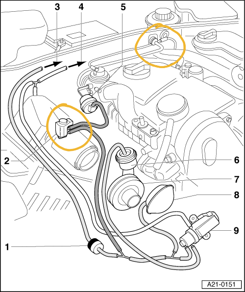

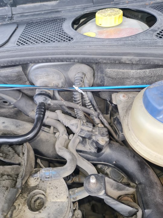

Hei,
Når denne slangen er koblet inn, så begynner motoren å gå ujevnt på tomgang, merker ingenting under kjøring. Og blir borte om jeg stopper etter på, og kan komme tilbake på tomgang igjen. Når den er ute går motoren fint.
Noen som vet hva den går til?
Finner ikke tegning som viser hvor den går
Er en 1.9 TDI, A4 b5 00 mod

Hei,

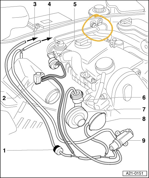

Etter å ha letet meg ihjel fant jeg ut at den går til en forgrener som går til 3 nye slanger som går til litt av hvert.
Og nå som det har blitt litt varmere så jobber klimaanlegget hardere, noe som ga større svingninger på tomgang. Noe jeg ikke tenkte over før. Så viste seg å være tomgangs ventilen som var årsaken til ugjevn tomgang. Noe den slangen tilførte vakuum til.
