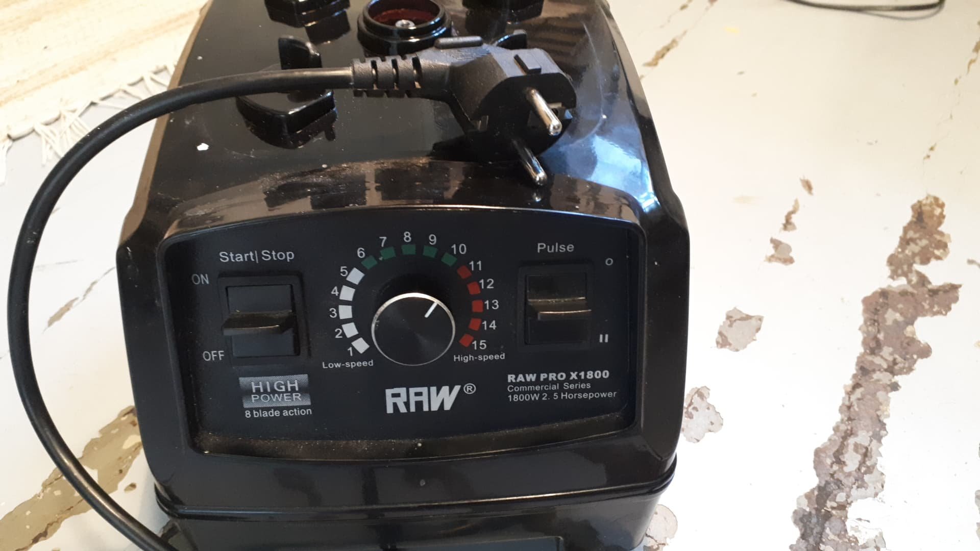

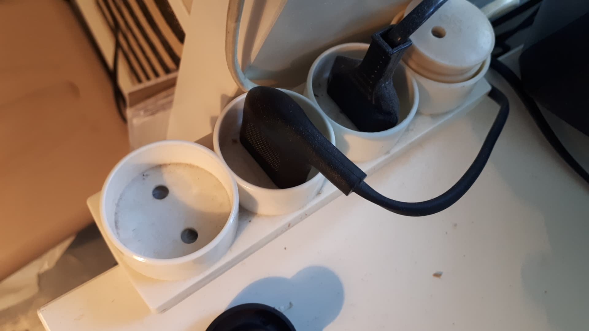

Mandru Skrevet 28. mai 2022 Skrevet 28. mai 2022 (endret) Hei, jeg bor i kollektiv og i slike kollektiv blir av og til små-elektronikk kasta av folk som flytter ut. Blant alle disse fant jeg muligens noe som kunne komme meg til nytte om det skulle fungere. En RAW PRO x1800 som noen bare har satt fra seg. Etter mye testing fant jeg da altså ut at jeg får null respons fra vanlig støpsel ut av veggen men når jeg tester på en gammel splitt ledning uten jording så kommer den til liv med en gang uten problemer. Da jeg ikke er fagperson på hverken det ene eller det andre lurer jeg på om noen kunne forklart litt rundt hva som skjer her og om mulige løsninger slik at jeg kanskje kan bruke den på alle støpslene mine. Da den trekker 1800w synes jeg det hadde vært greit om den kunne stå i jorda uttak. TLDR: Blender funker ikke når plugget inn i vanlig støpsel, bare i gammel splitt-kontakt (se bilde lagt ved). Mulig feil med jordkobling i maskin eller ledning. Lokket sitter veldig fast. Ting jeg har prøvd: - Fjerna 4 skruer på toppen og en i bunn som holdt resetknappen på plass. - Sliter litt med å åpne den opp da det virker som de to plast delene er limt veldig godt sammen og har ikke rikket på seg med "middels" makt bruk. Blir veldig takknemlig for hjelp med å forstå litt og kanskje redde denne fra skraphaugen. Legger ved litt bilder av situasjonen. Endret 28. mai 2022 av Mandru
Mandru Skrevet 28. mai 2022 Forfatter Skrevet 28. mai 2022 3 hours ago, Powertrainer said: Ryker sikringen når du prøver den med jord? Sikringen ryker ikke når jeg prøver vanlig med jord, men merkelig nok ryker sikringa når jeg prøver støpselet rett under den jeg har koblet u-jordet splitt-kontakt-ledningen min til. Da går hele 2. etasje.

Mandru Skrevet 29. mai 2022 Forfatter Skrevet 29. mai 2022 Da blei det en slutt og en forklaring på denne historien. Etter å ha åpnet opp blender og sjekka inni så fant jeg ut at den jorda ut ved at vindingene til armaturen fikk kontakt med huset som holder dc-motor da den hadde brent seg gjennom plastikken som skiller induserende og roterende vindinger (beklager manglende og dårlige faguttrykk). Så dessverre var ikke denne å redde da den nå trenger et nytt hus til armaturen. En litt dårlig slutt men fant ihvertfall ut av hva som feila den. @Helm @Powertrainer @vidor 3
