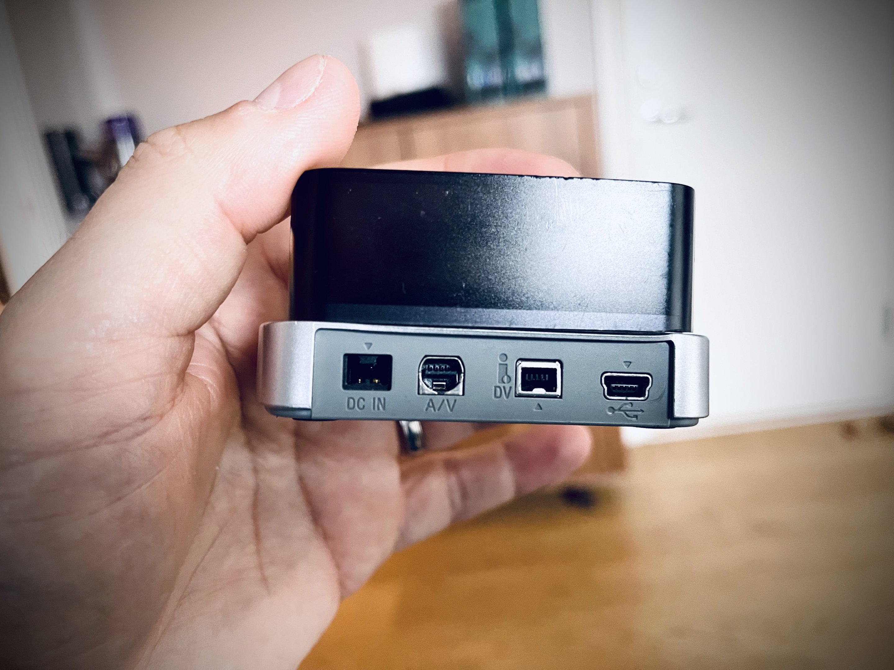

Anterialis Skrevet 11. mai 2022 Del Skrevet 11. mai 2022 Hei. Jeg har et eldre Sony DCR-P1000 handycam med en del familiefilmer som jeg ønsker å digitalisere. Aktuelle UT-porter på cradle til Handycam er (slik jeg forstår det) Sonys priprietære A/V-port (jeg tror denne proprietære kabelen gikk fra A/V --> s-video + RCA) og en DV-port (som ser ut som FireWire 400?). Se bilde under. INN-kontaktene på iMacen består av usb-c og Thunderbolt 3 på usb-c port. Hva er enkleste måte for meg å overføre film fra mitt Handycam til iMacen? Hva slags kabel/kabler trenger jeg? Mine forslag: Kjøpe SONYs proprietære kabel (AV --> S-video/RCA) og bruke mitt "videoCapture"-sett fra Elgato (S-video --> USB-A) til iMAC (USB-A). Kjøpe en FireWire 400 4-pin kabel (inn på basen til HandyCam) --> FireWire 800 9-pin kabel (denne?), så en FireWire --> thunderbolt 2 kabel, så en Thunderbolt 2 --> Thunderbolt 3 kabel. Forslag 1 virker billigere for meg da jeg allerede eier Elgato-adapteret. Dette forslaget går vel via analogt signal, og etter min forståelse lagres videodata digitalt på miniDV kassettene? Da er det kanskje bedre å benytte seg av det kronglete nr. 2-forslaget mitt hvor alt beholdes digitalt? Hva slags forslag har dere? Tips/tricks? UT-portene på Sony-basen. Etter min forståelse er miniUSB-kontakten kun for overføring av stillbilder fra minnekortet på HandyCam, ikke for overføring av video på miniDV-tape. Jeg har forsøkt tilkoble via denne, uten hell. På forhånd takk for svar 😃 Lenke til kommentar https://www.diskusjon.no/topic/1922898-overf%C3%B8re-fra-handycam-minidv-til-imac-hva-slags-kabel-trenger-jeg-minidv-thunderbolt-3/

Svein M Skrevet 11. mai 2022 Del Skrevet 11. mai 2022 Anterialis skrev (3 timer siden): Forslag 1 virker billigere for meg da jeg allerede eier Elgato-adapteret. Dette forslaget går vel via analogt signal, og etter min forståelse lagres videodata digitalt på miniDV kassettene? Da er det kanskje bedre å benytte seg av det kronglete nr. 2-forslaget mitt hvor alt beholdes digitalt? Forslag 2 vil gi bedre bilde da du beholder det digitalt og kan da overføre tapsfritt. Lenke til kommentar https://www.diskusjon.no/topic/1922898-overf%C3%B8re-fra-handycam-minidv-til-imac-hva-slags-kabel-trenger-jeg-minidv-thunderbolt-3/#findComment-26356765
