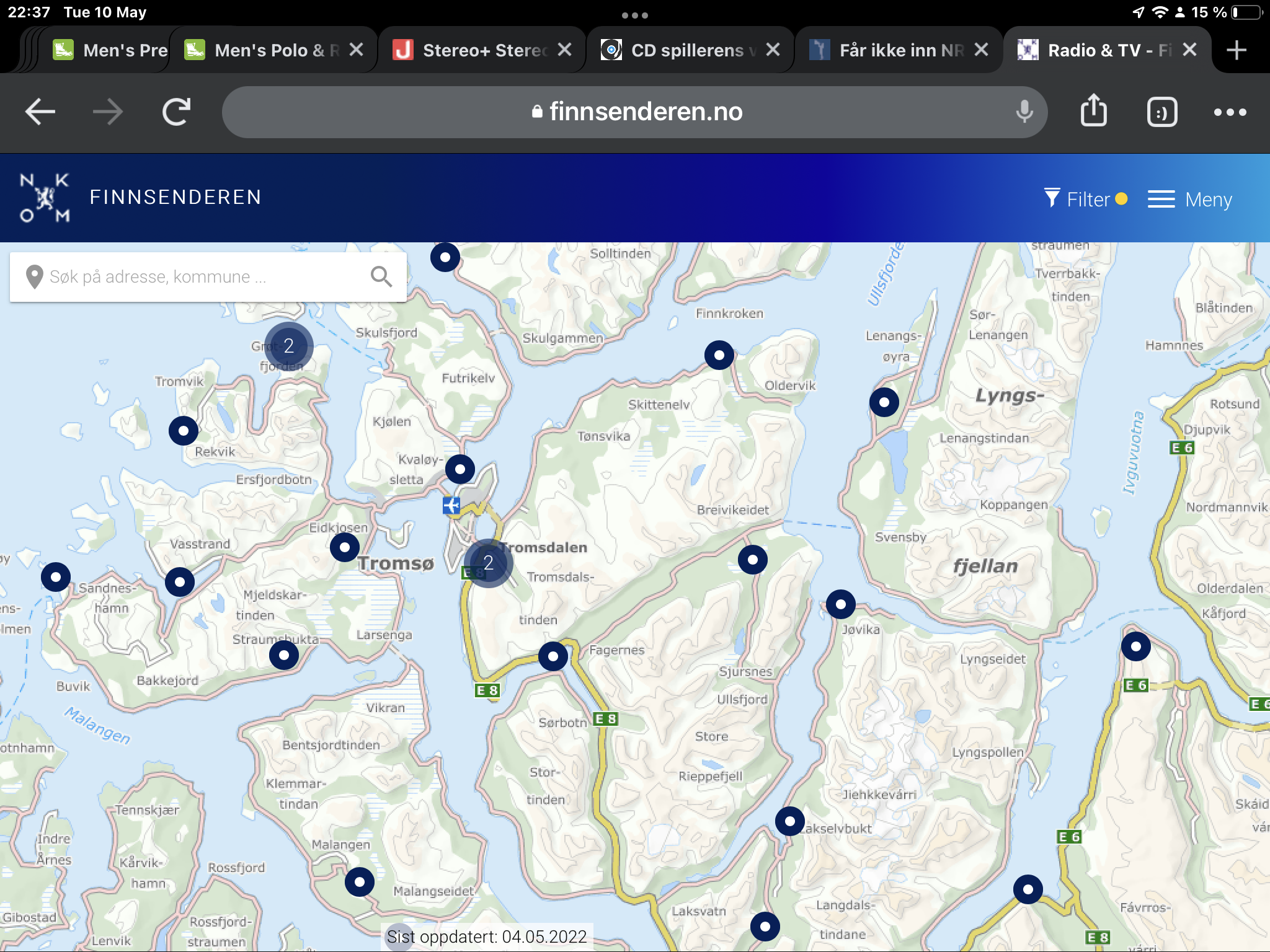

Kjell Olaf Winther Skrevet 10. mai 2022 Skrevet 10. mai 2022 4 hours ago, NRK-fan said: Den billige radioen har 40cm antenne. Argon- radioen(Argon DAB2 V3+ fra ~2009) har 70 cm teleskopantenne. Sjekket på nett og ser ut til at den skal kunne motta DAB+ signaler. Antenneskruen ser ut til å være godt festet. Prøvde også å forlenge antenne med 3m ståltråd uten hell. Bor i Tromsø, ca 5 km i luftlinje fra sentrum. Forrige bolig, som lå litt friere til, fikk jeg inn nrk-kanalene når det ikke lå snø på bakken. Med en gang snøen kom mistet jeg nrk-kanalene... Det er nok noe galt med din «gamle» DAB radio. Ingenting varer evig, når det gjelder masseproduserte produkter, og som du sier, så fungerer din andre radio fint. Som du ser av bildet, kryr det av DAB sendere rundt Tromsø.
