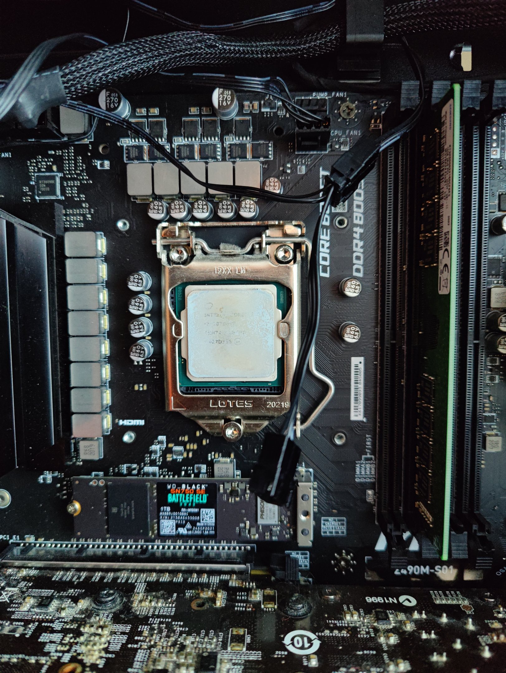

Har et HK med socket LGA 1200 med vannkjøling, denne fungerer ikke ordentlig så skal sette på en Cooler Master Hyper 212 Black Edition.

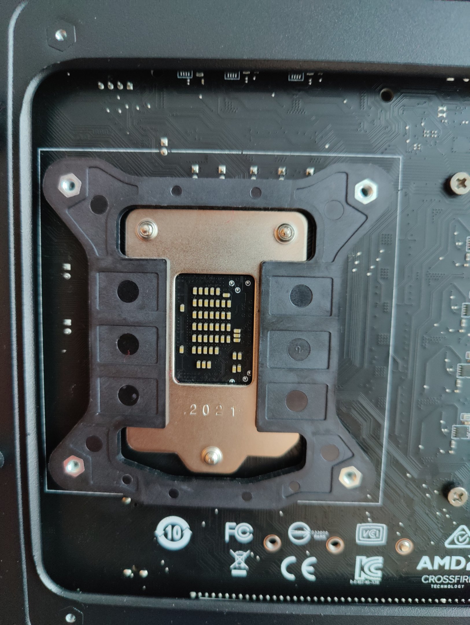

Plata bak sitter fast, antar den skal byttes med ny plate medfølgende ny kjøler. Skal plata skrues av med de 3 blanke skruene som sitter rundt CpUen?
Den blanke plata skal IKKE skrus av. Denne holder selve sokkelen. Det er evt den sorte som må fjernes hvis den ikke passer med den nye. Hårføner eller litt isopropanol kan kanskje hjelpe til å løsne den hvis det er lim under. Den henger ikke i noen skruer.
Det må isåfall være lim der, den sitter fast. Takk for tips!

Tipper den nye kjøleren passer rett i bakplata du allerede har. Ser ingen grunn til å bytte den da.
Får kanskje sammenligne høyden på de 4 runde avstandsstykkene med de nye som følger med?
