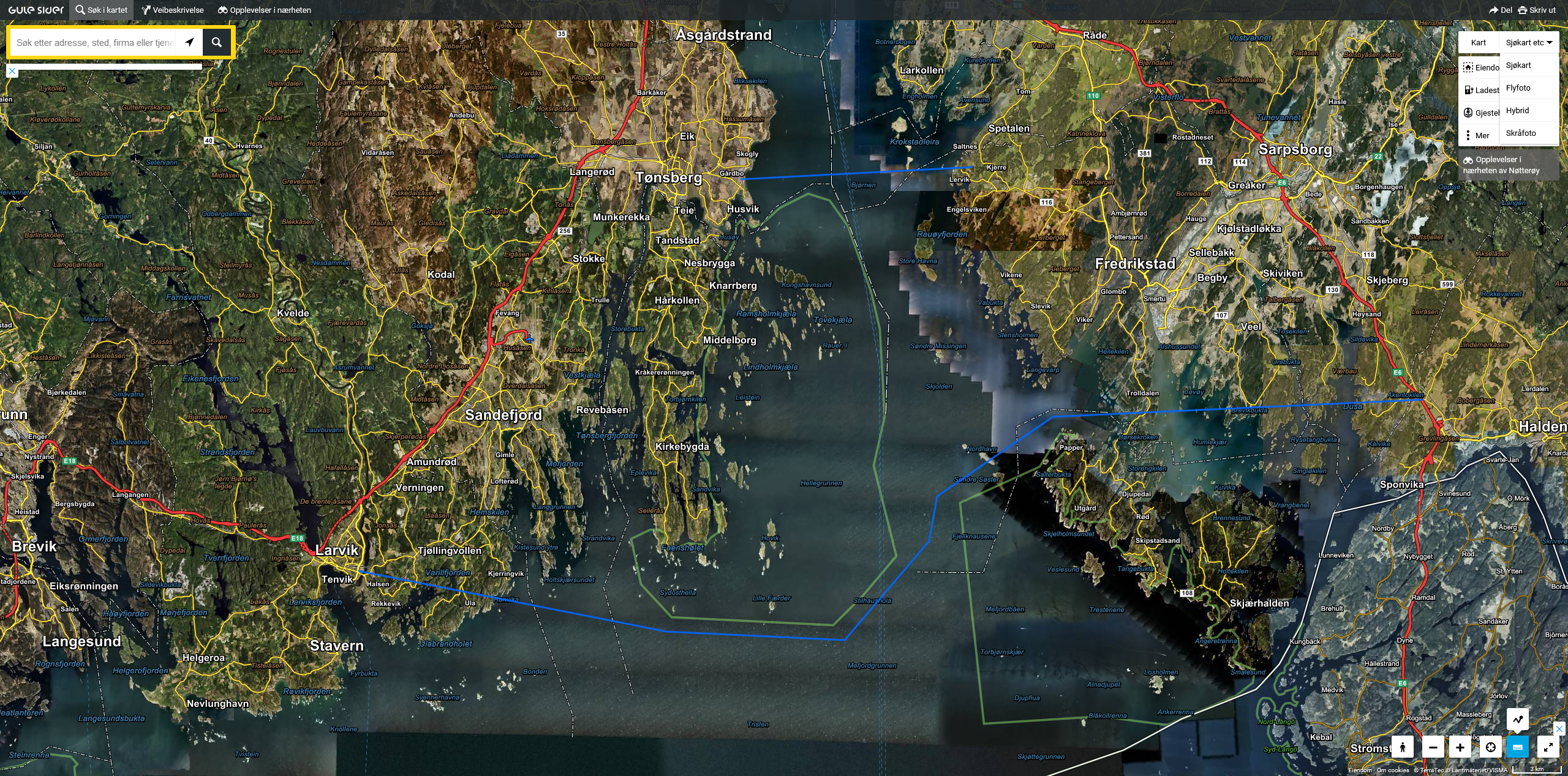

Noe sånt som de blå linjene? (de grønne er landskapsvernområder / nasjonalpark)
1901974448_Screenshot2022-02-22at00-05-32GuleSiderKart.thumb.png.4753dc5933fe96ea2de8747635933c2a.png
Min kommentar er at det er mye lengre mellom E6 og E16 så langt sør, enn oppe ved Horten-Moss. Det samme gjelder jernbane. Hvis vi antar at prisen er proporsjonal med lengde og samme meterpris som Rødby-Puttgarden så snakker vi om rundt 30 milliarder kroner for Moss-Horten, 60 milliarder ved Tønsberg og 300 milliarder for Halden-Larvik.

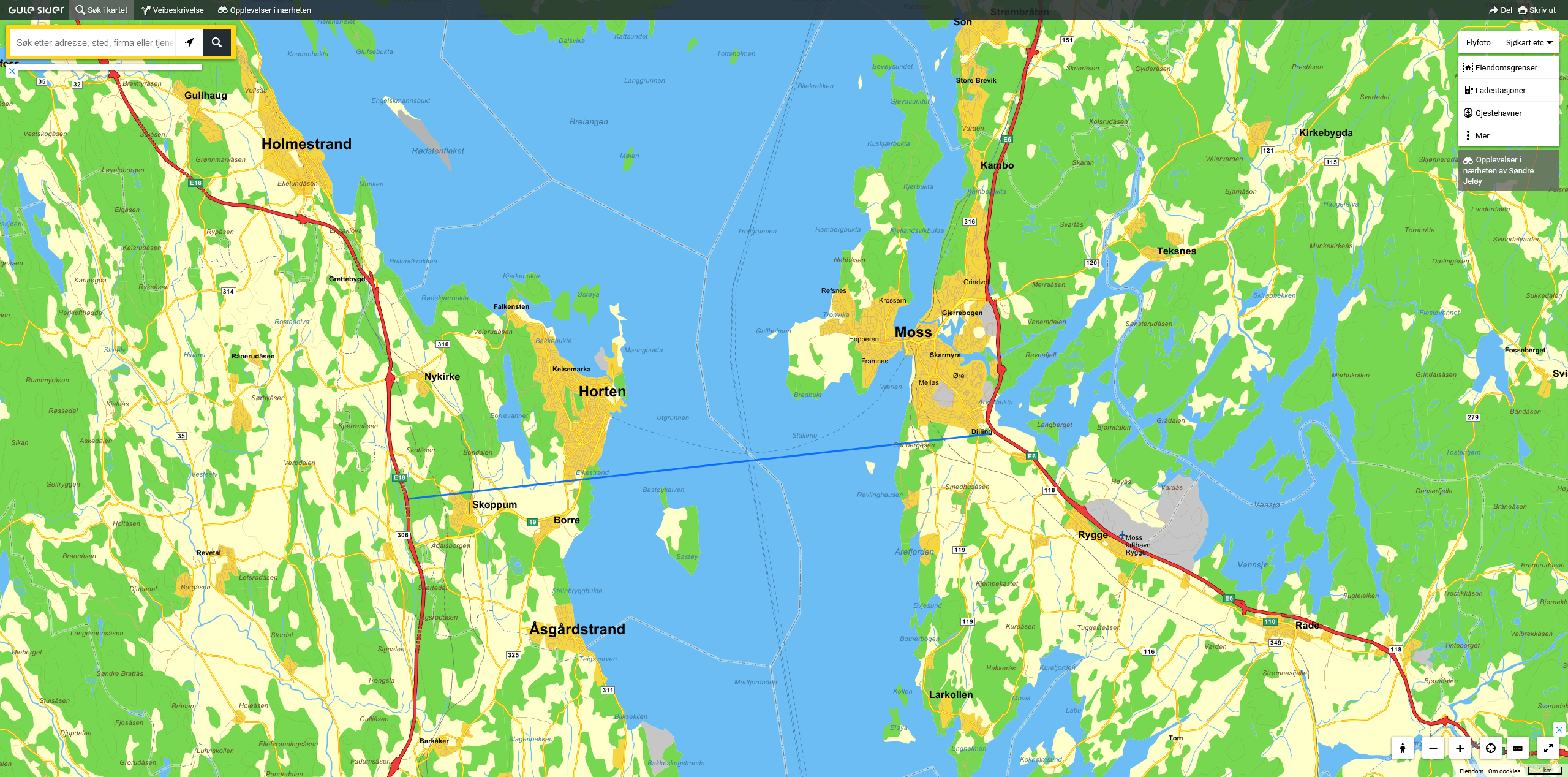

Jeg ser for meg noe sånt:
408811308_Screenshot2022-02-22at00-25-16GuleSiderKart.thumb.png.31447926376d31b1d61989b81141358d.png
Det må selvsagt bearbeides en del på landsidene for tilknytning til europaveiene, jernbane og unngå de verste konfliktsonene.
