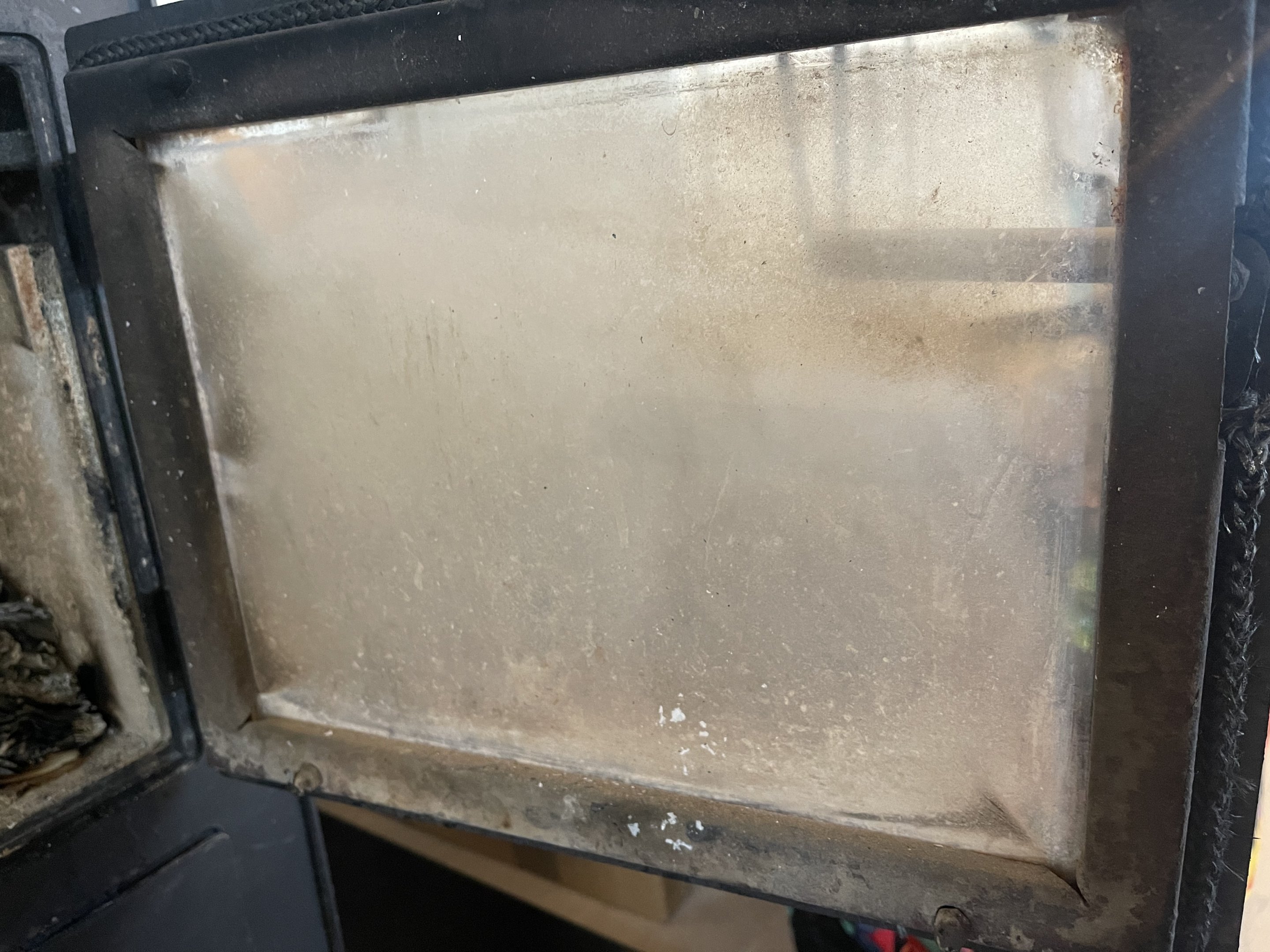

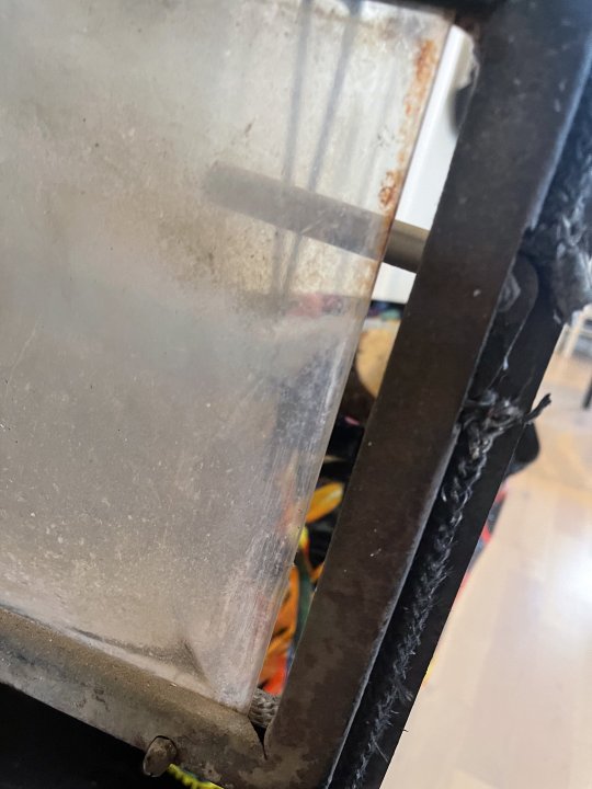

VriompeisII Skrevet 15. februar 2022 Skrevet 15. februar 2022 Hei. Har byttet pakningene i peisen vår, men trekker enda. Tror det kan være glasset i døren som er problemet, og fant ut at den kan dyttes mot venstre og da blir det en glippe på høyre side, som om den er for liten? Skjer ikke det samme om jeg dytter mot høyre. Noen som vet hvordan den kan tettes? Legger ved bilder (jeg vet peisen trenger en vask, er midt i peis-fiks 😅)
sedsberg Skrevet 15. februar 2022 Skrevet 15. februar 2022 https://www.biltema.no/hjem/innredning/peistilbehor/glassfiberpakning-for-vedovnpeisinnsats-2000020125 Noe slikt?
VriompeisII Skrevet 15. februar 2022 Forfatter Skrevet 15. februar 2022 sedsberg skrev (7 minutter siden): https://www.biltema.no/hjem/innredning/peistilbehor/glassfiberpakning-for-vedovnpeisinnsats-2000020125 Noe slikt? Litt usikker på hvordan jeg skal få den inn? Tenkte på det samme, men må jeg skru opp hele greien tror du?
