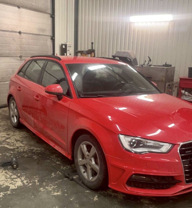

AudiA32016 Skrevet 2. februar 2022 Skrevet 2. februar 2022 Har kjøpt meg en 2016 Audi A3 og trenger inspirasjon og hjelp på hvor store felger/dekk jeg kan ha på den. Har lyst på 18, men usikker på hvilken bredde og ET som passer… På forhånd takk!
