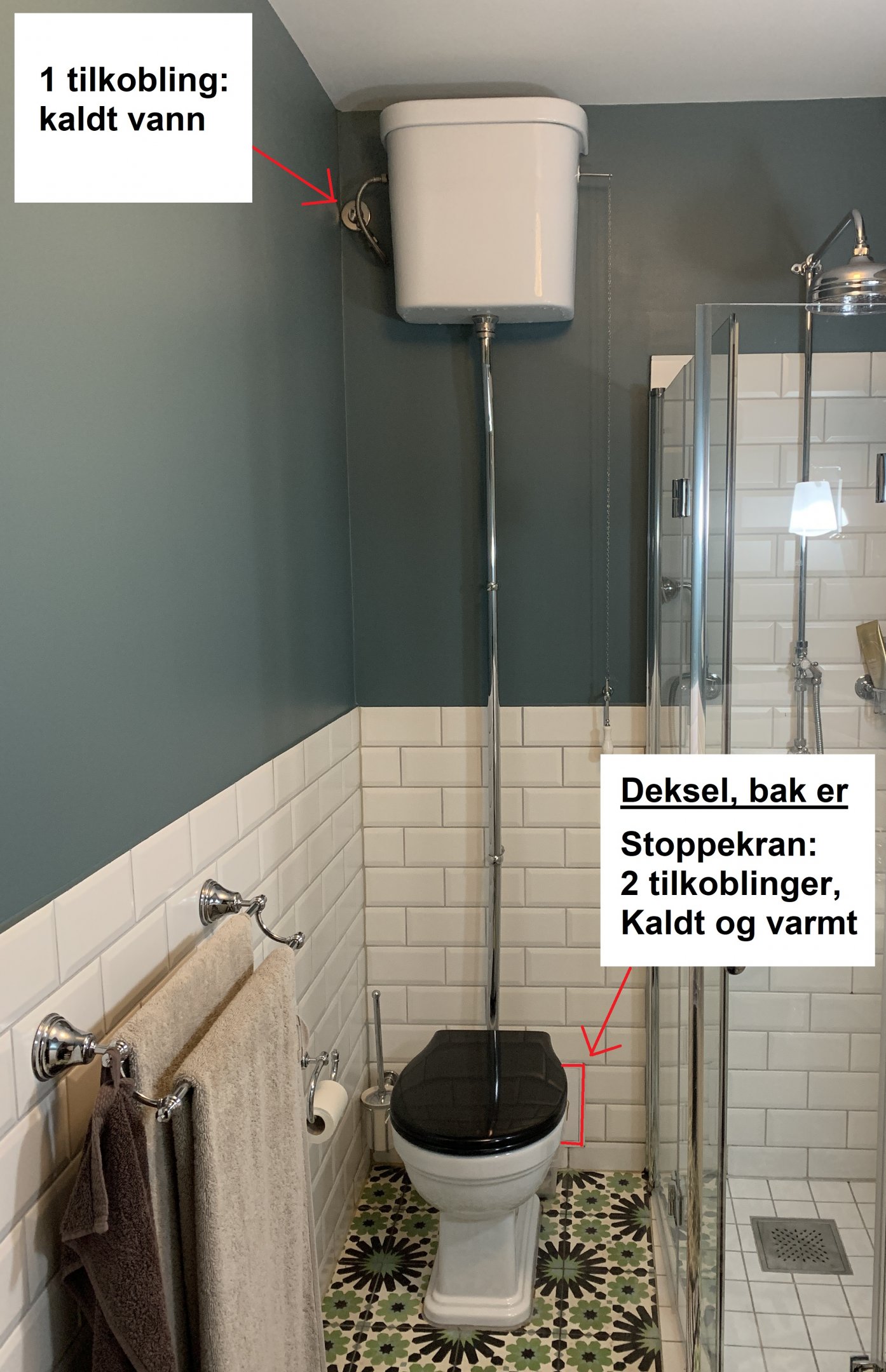

Har et toalett hvor sisternen er vegghengt, som skaper noen problemer med fukt og kondens.
Vi ønsker nå å bytte til et vanlig toalett, hvor sisternen er del av det nye toalettet og ikke er eksternt, altså et helt vanlig toalett.
Som dere ser på bildet så henger sisternen på veggen, hvor det er uttak for kaldt vann og en stoppeventil.
Nede bak toalettet er det et deksel, som fører til stoppekran; varmt og kaldtvann. Jeg mistenker at det går et rør herfra opp inne i veggen til sisternen oppe på veggen.
Spørsmålet er: vil det være enkelt å bytte ut dette? Å koble på et vanlig toalett? Der sisternen har hengt tidligere vil man vel kunne sparkle hullene som blir igjen, male, og sette på et deksel eller bare ikke bruke vanntilførselen oppe i hjørnet der?
Takker for svar:)
Som du sier så går nok røret inni veggen og opp. Isåfall så er det bare å plugge dette røret.
Sett så inn den vanlige doen og koble til vann direkte bakfra. Røret som da går inni veggen kan du eventuelt bare kappe av og gjemme inni veggen til du skal pusse opp.
Når du har koblet til doen nede kan du prøve å gjemme rørstussen som stikker ut oppe på veggen.
Send en mail til ulike rørleggere med vedlage bilde og gjerne et bilde av koblingen bak toalettet.
Da vil de fleste kunne gi deg et prisoverslag.
Og forhåpentligvis vil rørleggere kreve å fjerne det gamle røret i veggen og ikke la det stå igjen.
