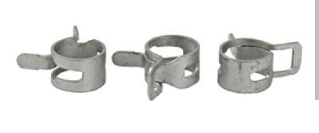

Holder du på å tar av lokket på dieselfilteret? Er det klemmene på dieselslangen du tenker på? Slike? De er fjeærbelastet, bruk tang og klem samme utstikkende.
ja, det er akkurat den typen som er klemt slangene.

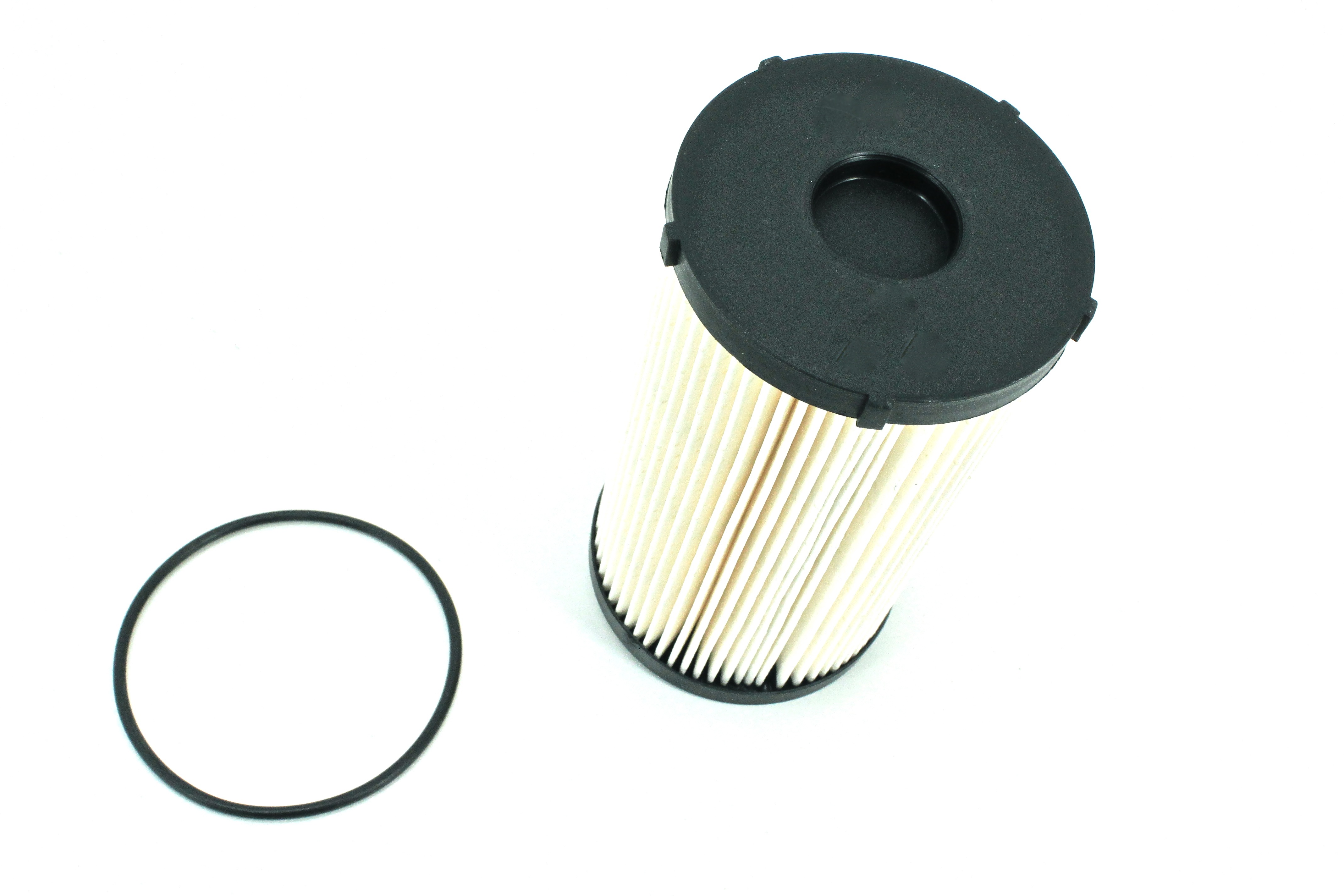

Ny o-ring til filterhuset følger med når man kjøper nytt filter.
Det er ikke nødvendig å kjøpe olje kun for å smøre o-ringen. Det holder å smøre inn den med diesel som du allerede har tilgang til når filtererhuset står åpent.

Igjen, jeg kjenner ikke din bilmodell spesifikt, så jeg vet ikke en gang hva det er du holder på med akkurat nå. Bilder både fra litt avstand og nært vil kunne hjelpe, samt en beskrivelse.
slik gjøres det ja
dette er linken og metoden. Ser dem ikke åpner opp slangeklemmene.

Burde være fort gjort å åpne opp og se på o-ringen, om de ikke har fått den på plass, ikke har byttet den, har skadet den eller kanskje til og med glemt den.
Men, det behøver ikke være så lett å se. Om du ikke ser noe åpenbart feil monterer du sammen og tester på nytt, om det fremdeles lekker er o-ringen så billig og lett å skifte at det ikke burde være nødvendig med verksted, gitt at du finner en ny. Så får du i det minste avkreftet eller bekreftet at det var der lekkasjen kom i fra.

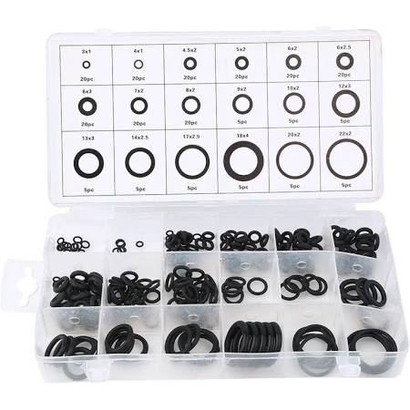

ja, det er sant. Men poenget er at jeg vet ikke størrelsen på o-ringen, det betyr jeg på åpne opp demontere o-ringen, montere igjen o-ringen og lokket, og deretter kjøre til bensinstasjon å kjøpe o-ringen.

Potensielt ja, har du ikke noen som kan kjøre deg dit etter at du har demontert? Eller sykkel? 😅
Evt kan du kjøre dit og åpne der, men om det er en skikkelig bensinstasjon av den gode gamle sorten slik vi har, så har de mulighet til å slå opp og sjekke dette i sine "kataloger".
Om det er en pølse og brus-stasjon så kan det være de sliter mer med dette.

Det er like greit å bare kjøpe ett nytt dieselfilter hvor du får med en ny pakning som passer med en gang.
O-ringene i et sånn sett er sannsynligvis for små.
