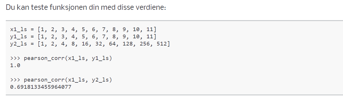

Nora0201 Skrevet 12. oktober 2021 Del Skrevet 12. oktober 2021 Hei! Jeg sliter med en oppg i python. Har prøvd å se på forelesning flere ganger og youtube videoer, men klarer fremdeles ikke å løse den. Er innlevering til 18.12. Trenger hjelp asap! Takk på forhånd:) Lenke til kommentar https://www.diskusjon.no/topic/1912689-python-oppg-hjelp/

buitre Skrevet 21. oktober 2021 Del Skrevet 21. oktober 2021 Oppgaven er feil. Den tredje listen mangler ett tall. Skal man beregne Pearsons koeffisient må man ha samme antall datapunkter i hvert datasett. 1 Lenke til kommentar https://www.diskusjon.no/topic/1912689-python-oppg-hjelp/#findComment-26142003

quantum Skrevet 12. november 2021 Del Skrevet 12. november 2021 buitre skrev (På 21.10.2021 den 19.20): Oppgaven er feil. Den tredje listen mangler ett tall. Skal man beregne Pearsons koeffisient må man ha samme antall datapunkter i hvert datasett. Men hva KAN nå det manglende tallet være da montro ... hm ... ? Lenke til kommentar https://www.diskusjon.no/topic/1912689-python-oppg-hjelp/#findComment-26167889
buitre Skrevet 12. november 2021 Del Skrevet 12. november 2021 10 hours ago, quantum said: Men hva KAN nå det manglende tallet være da montro ... hm ... ? Hvis du tester med 1024 som siste tall, feiler testen. Samme om du fjerner siste tall fra første datasett. Siden du tydeligvis har peiling på dette, kan du opplyse oss andre? Og selvfølgelig forklare hvorfor det er så åpenbart. Takk på forhånd. Lenke til kommentar https://www.diskusjon.no/topic/1912689-python-oppg-hjelp/#findComment-26168559
