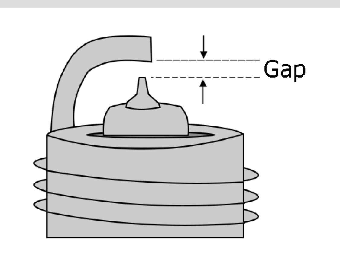

larselt skrev (25 minutter siden):
Jeg er ganske sikker på at tennpluggene sitter riktig, men
Tenkte på gapet som gnisten oppstår mellom. Er denne avstanden feil vil også motoren slite. Bare flaks om det er korrekt gap rett ut av esken.

NoBo skrev (10 timer siden):
Hvordan finner jeg ut hvor stor gap det skal være spesifikk til min bil?
sedsberg skrev (2 timer siden):
I følge Skruvat.no skal det være 0,7mm. Men logg inn med regnummer og sjekk selv. Bare søke opp tennplugger til bilen din.
Bestilte fra eurodeler sist, med reg.nr: så bør ikke de da passe til bilen i teorien? Men kan uansett skru opp å se når jeg har fått de to siste coilsa
De passer sikkert, men du må sjekke gap-et. Siden det står oppgitt så går jeg ut i fra det må sjekkes og evt. settes manuelt. På min bil var tennpluggene ferdig gap-et. Der står det tydelig "Do not adjust spark gap!"

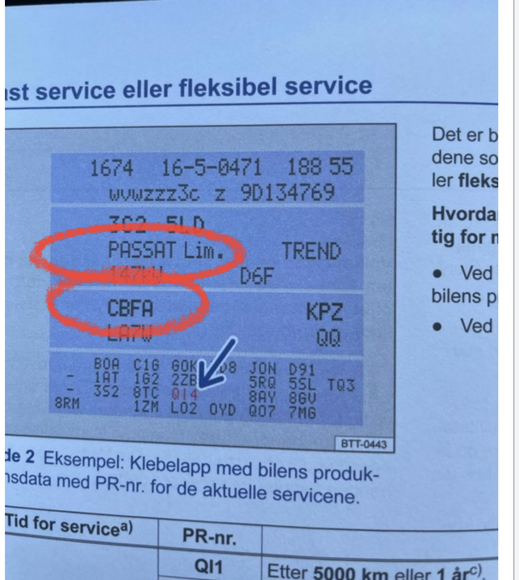

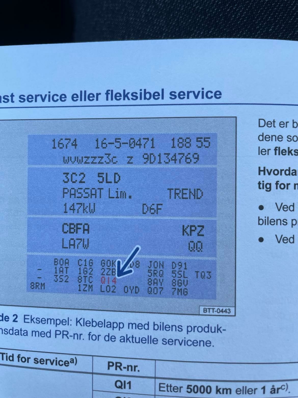

NoBo skrev (På 26.8.2021 den 23.26):
Du finner motorkoden på en lapp klistret på/i serviceheftet eller annet doc i mappen som inneholder instruksjonsmanualen og nevnte servicehefte. Koden er muligens CBZA, CBZB, CBZC men ta gjerne bilde av lappen og legg den ut her.
Dette var det jeg fant angående motorkode, aner ikke om det var det jeg tok bilde av?
Endret av larselt
larselt skrev (8 timer siden):
Du har tatt bilde av lappen til en Passat med 2.0 TSI som har motorkode ‘CBFA’;
- Har du den bilen (også)?
NoBo skrev (2 timer siden):
Ehh what? 😂 nei, har bare en golf! Var den eneste servicehefte jeg fant i bilen. Og tidlige eier hadde heller ikke Passat… så veldig merkelig
