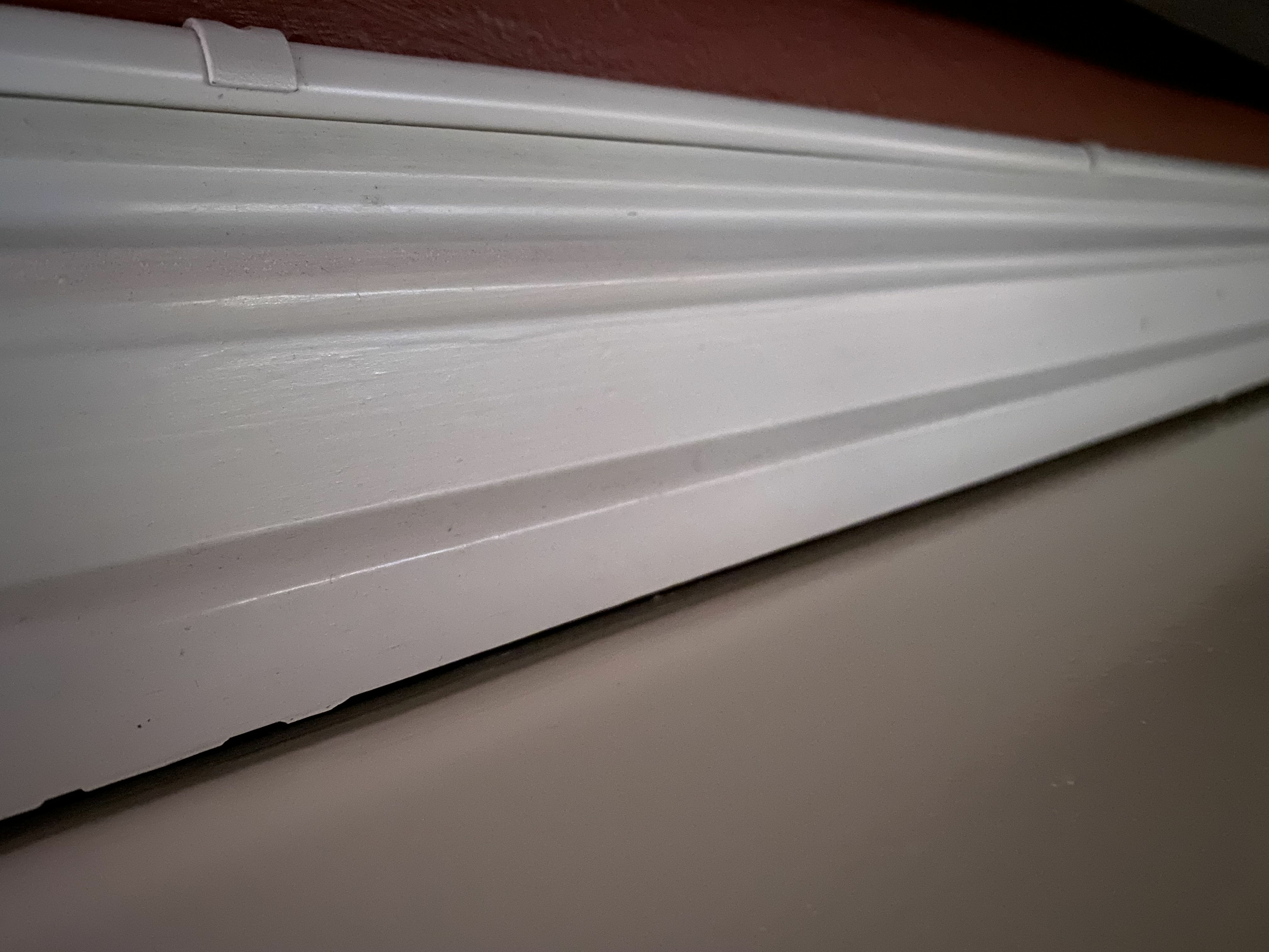

Hei, lurer på hvordan jeg skal gå fram / hva jeg skal bruke for å tette en glipp mellom gulv og list. Bygget er gammelt så tror det kommer av ujevnheter i gulvet. Har lest litt om akryl, men vet ikke hva som er "maks" størrelsen på en glipp hvor man kan bruke det.
Se bilde - er det innafor med akryl her?
IMG_0576.HEIC
Kan ikke åpne bildet ditt (har ikke eplodukt), men akrylfugemasse har jeg flere ganger brukt på 1-2cm store glipper, men det kan være lurt å ta det i to omganger hvis det også er dypt.
Lykke til!
