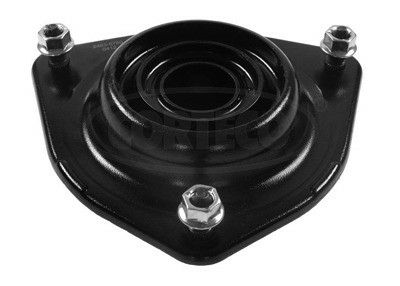

Stabilisatorstag er også en gjenganger. Men vil tro verkstedet eller hvem enn som bytta fjør har sjekka dempertårn/fjærbeinslager. Det lageret er jo ofte en grunn til at fjøra knekker.

De byttet dempere til meg men sjekket ikke dempertårn, de var helt vrak. Prøvde å reklamere men ble ikke hørt. Endte med at jeg byttet dempertårn selv😮

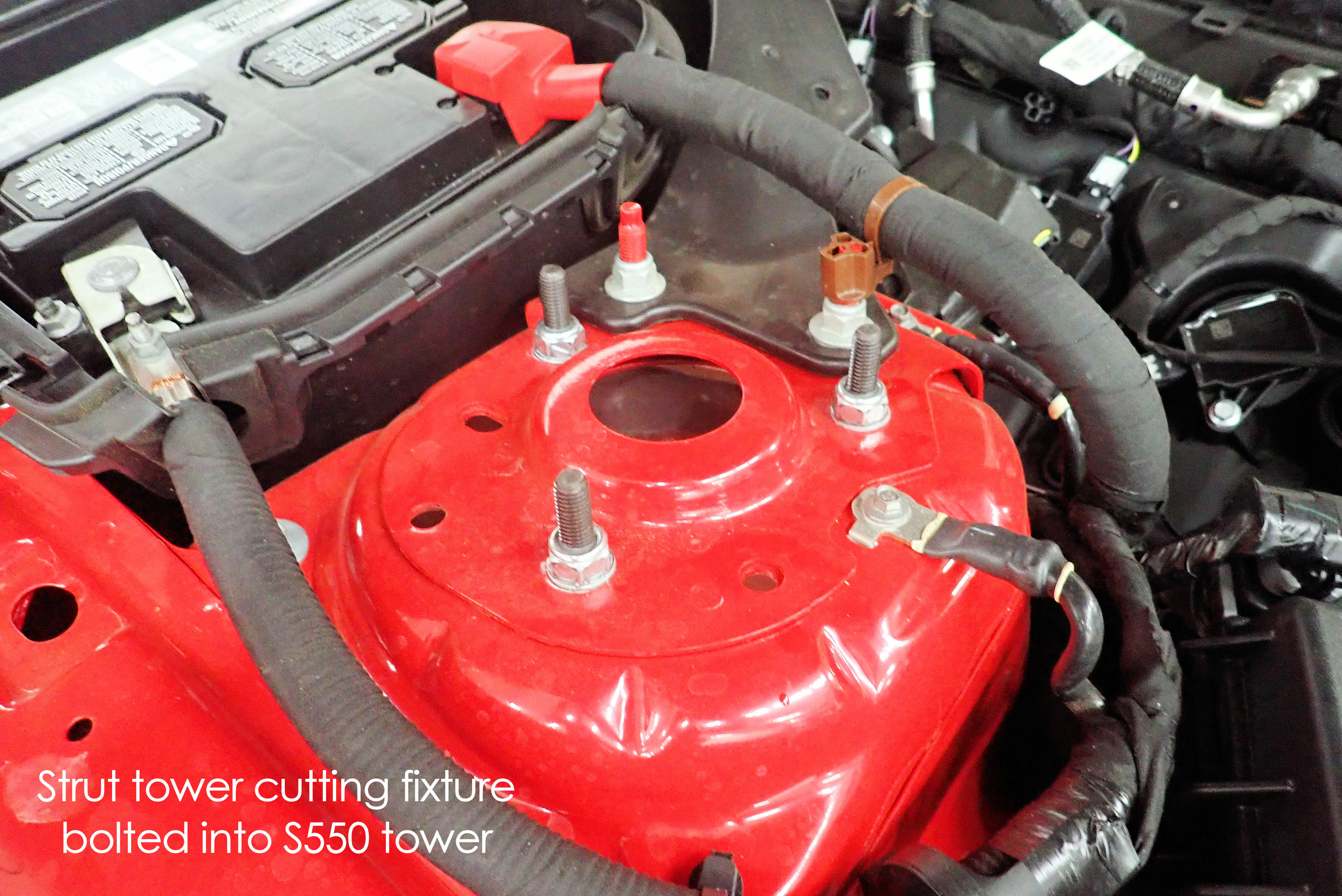

Jeg var under den oppfatning at "dempertårn" er den delen i metall som monterer toppen av fjørbeinet i. Hva mener du med "dempertårn"?
