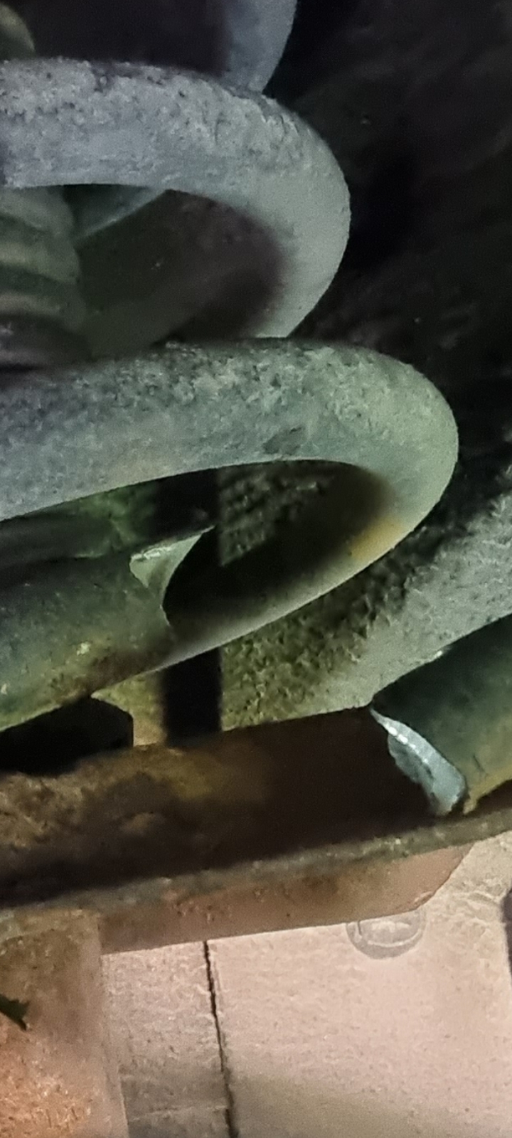

Tullballj Skrevet 21. juli 2021 Skrevet 21. juli 2021 (endret) Jeg fikk dempere og fjærer byttet vinteren 2017. Kort tid etter røk den ene helt nye fjæren. Det samme skjedde kort tid etterpå med den andre. Nå har altså en av fjærene som ble byttet tatt kveld igjen. Bilen har rullet 33.000 kilometer etter reparasjonen (kortere hvis man regner med at de ble byttet flere ganger). Kan man klage på det og få medhold i hht. reklamasjon? Jeg vet at man kan klage på ting som er ment å vare lenge enn to år i inn til 5 år etter lov. Erfaring er at fjærer ofte varer like lenge som bilen. Syns derfor det er pussig at de skal ryke under 5 år og 33000 kilometer senere. Jeg spør fordi jeg er rådvill hva jeg skal gjøre. Jeg tror selv jeg ikke har så mye å stille opp med, men ønsket å høre hva folk mener. Bilen er for ordens skyld gammel og lite verdt, men den har fungert helt fint. Måtte avbryte ferien pga. dette når bilen brøt sammen 30 mil unna hjemme kommunen vår. Bilen har akkurat vært på EU kontroll på det samme verkstedet og blitt godkjent. Endret 21. juli 2021 av Tullballj

Tullballj Skrevet 21. juli 2021 Forfatter Skrevet 21. juli 2021 (endret) Jeg har lagt ut bilde av bruddet i første innlegget. Bruddet er foran. Det er en Peugeot 307 stasjonsvogn. Jeg vet ikke hva slags deler de har brukt. Endret 21. juli 2021 av Tullballj
Habla Møberg Skrevet 21. juli 2021 Skrevet 21. juli 2021 Da blir det en temmelig umulig sak. Men jeg ville sørget for at du også får byttet topplager når du nå først skal bytte fjærene. Tregt topplager er en sikker fjærknekker. 1
Opelduude Skrevet 21. juli 2021 Skrevet 21. juli 2021 Ut i fra bildet så ser det ikke ut som selve støtdemperen er i veldig god stand. Er en kant eller et spor som fjæra skal ligge nedi eller i mot, alt ettersom bilmerke. Ligger det masse grus, sand og gjørme nedi der og godgjør seg over tid så ruster det og det kan og ende med at tappen som fjæra skal ligge i mot forsvinner etter hvert. Dermed kan fjæra bevege seg fritt og evt falle ut av sporet sitt.
Tullballj Skrevet 22. juli 2021 Forfatter Skrevet 22. juli 2021 Støtdempere ble byttet sammen med fjærer hvis det har noe å si?
