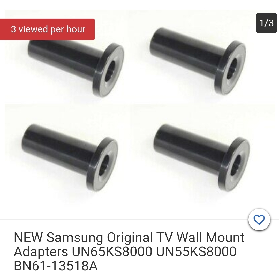

Har nettopp flyttet og skal henge 2016 samsung ks7005 på vegg for første gang. Dum som jeg er så har jeg tydeligvis kasta spacerne/adapterne som fulgte TVen. De går inni skruehullene for å rette ut den kurvede baksiden på TVen.
Har leita meg frem til produktnummer BN61-13518A, men finner ingen norske butikker som har. Legger ved bilde fra ebay.
Noen som har erfaringer, evt uten å bruke de eller med alternative løsninger?
Meget takknemlig for svar, lei av å ha tv på gulvet!

Sjekk med HIFi Klubben om de kan hjelpe deg.
Du kan også prøve deg på Finn.no. Kanskje noen som har liggende ett sett de ikke bruker.
Kan bruke dette, og kappe til 4 like lange, så sette en skive mellom den og braketten til festet:
https://cdon.no/leker/karbon-ror-x-l-8-mm-x-1000-mm-indvendig-diameter-6-mm-1-stk-p49966813?utm_source=tradedoubler&utm_medium=cpo&utm_content=tradedoubler_3051099_CSS_3051099
Mulig det er hakket større som trengs, hvis skruene er M6
Det skal funke greit uten også, så lenge du ikke skrur hardt til. Stramme de likt inn, til braketten treffer bak på TVen, så vil den henge uten problemer så lenge det ikke er justerbart feste som brukes til å vinkle TVen frem og tilbake.
