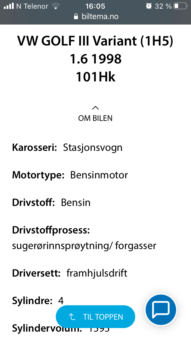

Har en golf joker eller variant 3  1998 modell som jeg har problemer med at bensin pumpa slutter og fungere å biln stopper og jeg må vente 5-10min før jeg får start igjen å jeg skjønner ikje ka de kan være jeg har byttet bensin filteret og pumpe relet uten hel
så om noen har eller kan skaffe el skjema til biln eller har hvert borti noe lignende som kan hjelpe meg hadde de hvert fin da jeg har slitt med dette problemet i flere måneder nå å er bra lei….
