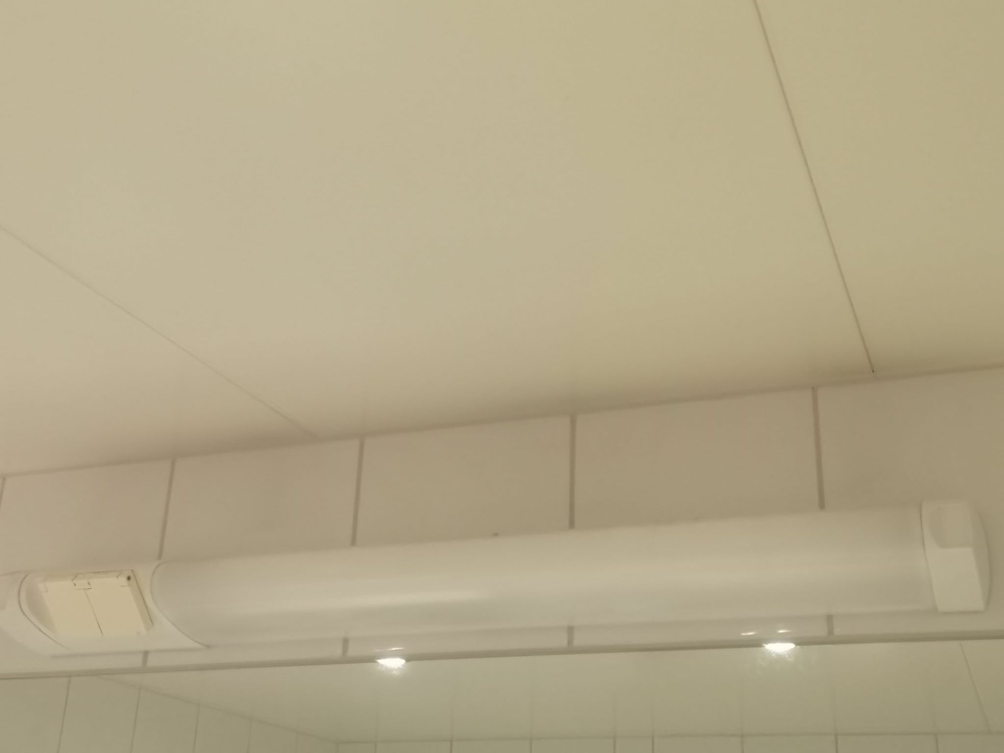

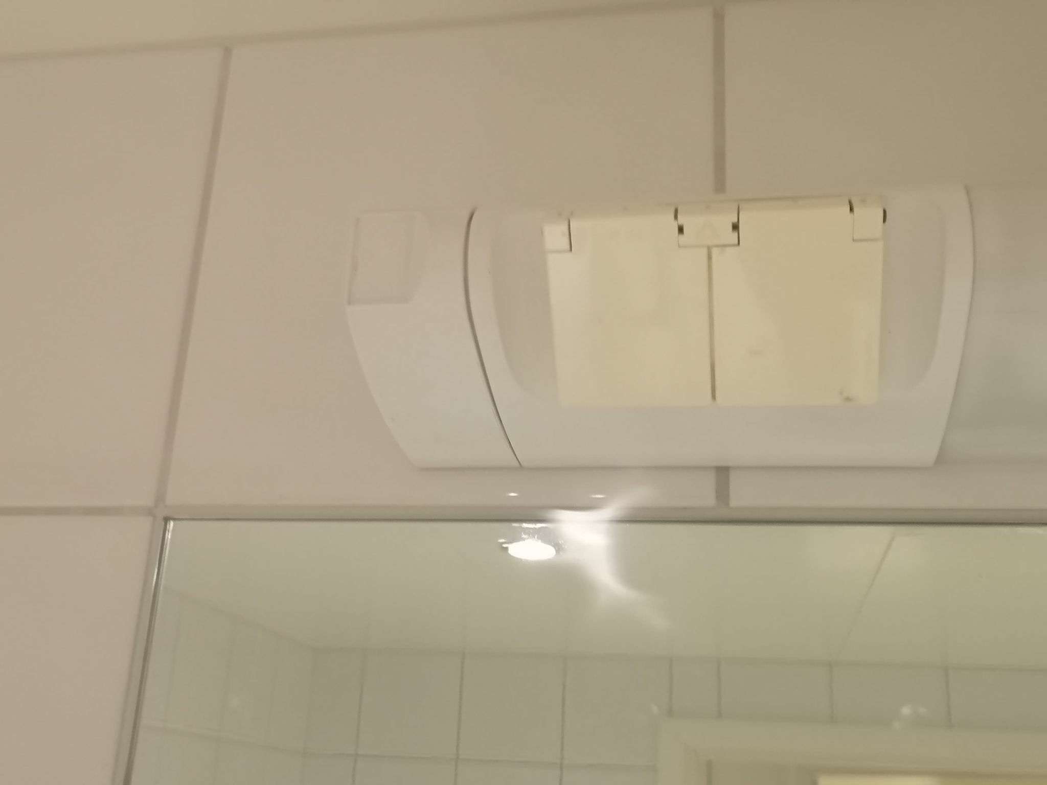

Lyset på baderomsarmaturen har gått, men jeg får ikke åpnet den opp uten at det virker som at sidene kommer til å knekke. Noen som har peiling på hvordan de skal åpnes uten å ødelegge noe?
Jeg har vært borti to løsninger. Enten så er det en fjør så du skyver dekselet eller festet litt sidelengs for så å vippe det ut, eller så er det bare noen spor så du tar godt tak og presser dekselet ut av sporene enten opp eller ned.
Det er vel å dra litt i enden på de der siden det er IP44. De man klemmer dekselet på har dårligere beskyttelse og ikke egnet på bad så vidt jeg husker. Tipper fronten har ett par små lepper som går inn under det hvite på hver side.
Og ja, det føles som man ødelegger de. Oftest så hjelper det å trekke helt innerst ved veggen hvis det er fjær. Andre har kun "fleksibel" plast, eller at de sitter i en krok. Uansett ikke så bruker vennlig.
Hjelper heller ikke at merke med produsent og type står inni.
