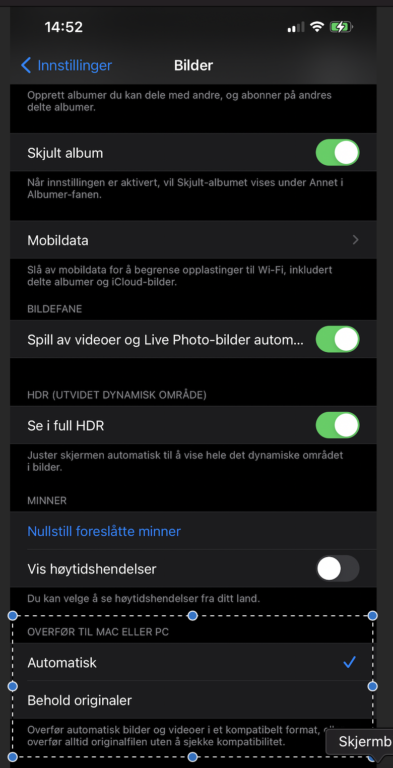

Hedonism Skrevet 27. mai 2021 Skrevet 27. mai 2021 (endret) Har du gått inn i Innstillinger -> Bilder og valgt "Behold originaler" under overfør til Mac eller PC? Om ikke så konverteres bilder og videoer ut i fra hva mobilen tror mottakende enhet støtter. vidor skrev (6 minutter siden): Apple har hatt støtte for high-tech bildeformater før, men det laget vel så mye trøbbel for mange brukere at de gikk tilbake til mer kompatible jpg. Dette stemmer ikke, man har kunnet velge HEIF for bilder og HEVC for video siden dette ble innført i iOS 11. De har ikke tatt dette bort etter det ble innført men du har alltid kunne velge å heller lagre som bilder og video som JPEG/H264. Endret 27. mai 2021 av Hedonism
dragmore88 Skrevet 27. mai 2021 Forfatter Skrevet 27. mai 2021 Ok har gjort noen flere tester: 1. Når jeg kopierer et HDR opptak ut via USB/DCIM etc etc. så får jeg fortsatt AVC, men via Airdrop så får jeg HEVC HDR varianten.. Kan se ut som at den ikke presenterer samme fila på "disken" 2. For photos, så har jeg slått på "orignal", men det er fortsatt .jpg som vises på "disken" og via airdrop så får jeg fortsatt .jpg.. Apple support visste ikke hva som var gale.. Iphone 12 vs pro var helt identisk mtp codec, hdr etc.. kun telefoto linsa som er endra..

dragmore88 Skrevet 27. mai 2021 Forfatter Skrevet 27. mai 2021 Fungerte nå, nå får jeg HEIC foto filer og HEVC med HDR-DV Støtter kun HDR i 1080p24,30 og 4kp24 og 30, 50/60 uansett oppløsning støtter ikke HDR
