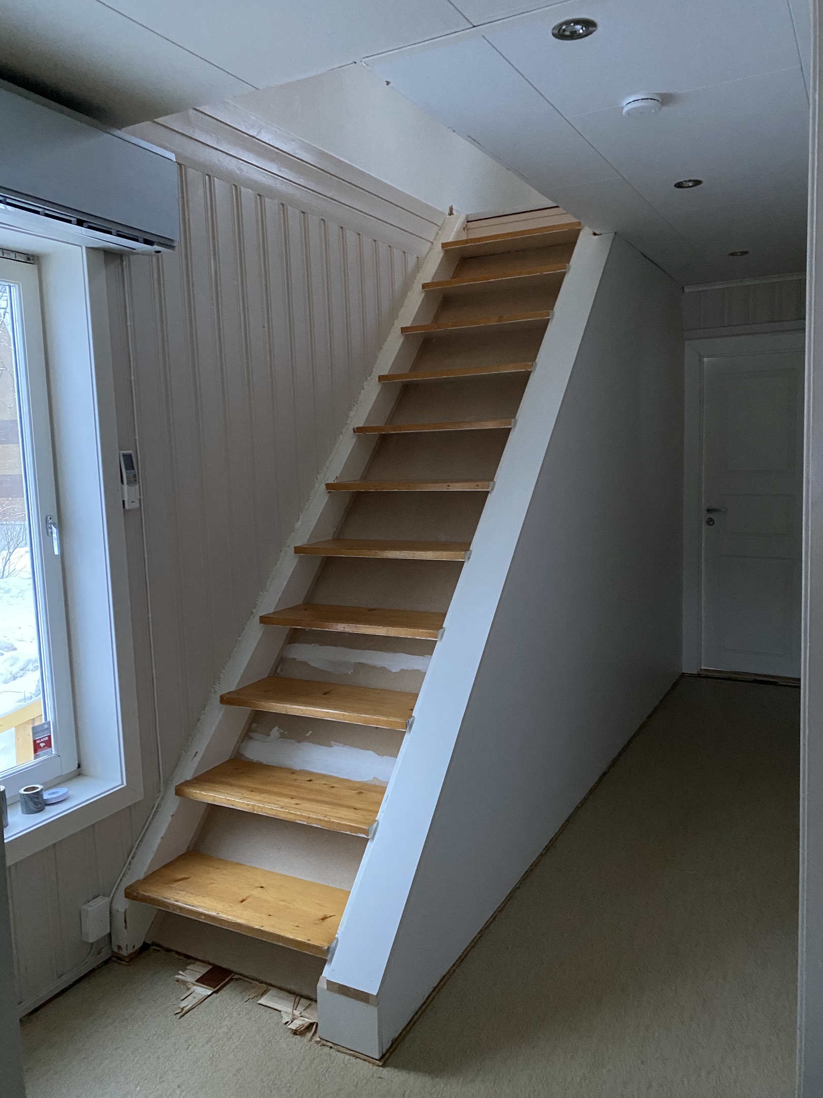

jeg har en veggtrapp som jeg ønsker å isolere mot lyd, jeg trenger beste tipsen på hvordan jeg burde gjøre dette. Har fått tips om å bruke glava men jeg vet ikke bare dette vil hjelpe. Hvordan og hva ville dere gjort for å unngå mest mulig lyd fra kjeller opp til 1 etg.
Du mener nå lyd fra kjelleren som kommer opp gjennom hullet i gulvet (trappehullet, vet ikke hva det kalles) eller noe annet? Forsto ikke helt hvem lyd du vil isolere vekk.
Regner med det er lyd fra under trappen og til der man ser bildet.
2 lag gips under trappen, og hvis det er plass, 10cm isolasjon med 2 nye lag gips, så er mye gjort. Helt lydtett vil det aldri bli.

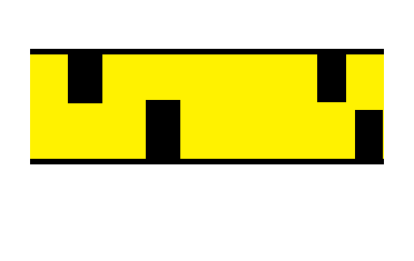

Hvis man har plass til å bygge som man gjør imellom boliger, så er det enda mer effektivt. Legger ved en liten tegning av det.
Gult er isolasjon. Stenderene på hver side av vegg står uavhengig av hverandre, da går det ikke noe lyd igjennom stenderen som treffer veggen på andre siden. Men slikt vil være vanskelig å bygge på trappen på bildet.
Vil gjette på at med 2 lag gips, isolasjon og 2 lag gips, så vil det meste av lyden bli dempet. Uansett så vil det aldri bli helt borte når man blir boende så tett i tett. Vil tro med slik løsning, så er problemet større for leieboeren under enn for deg når du går på gulv og trapper.
