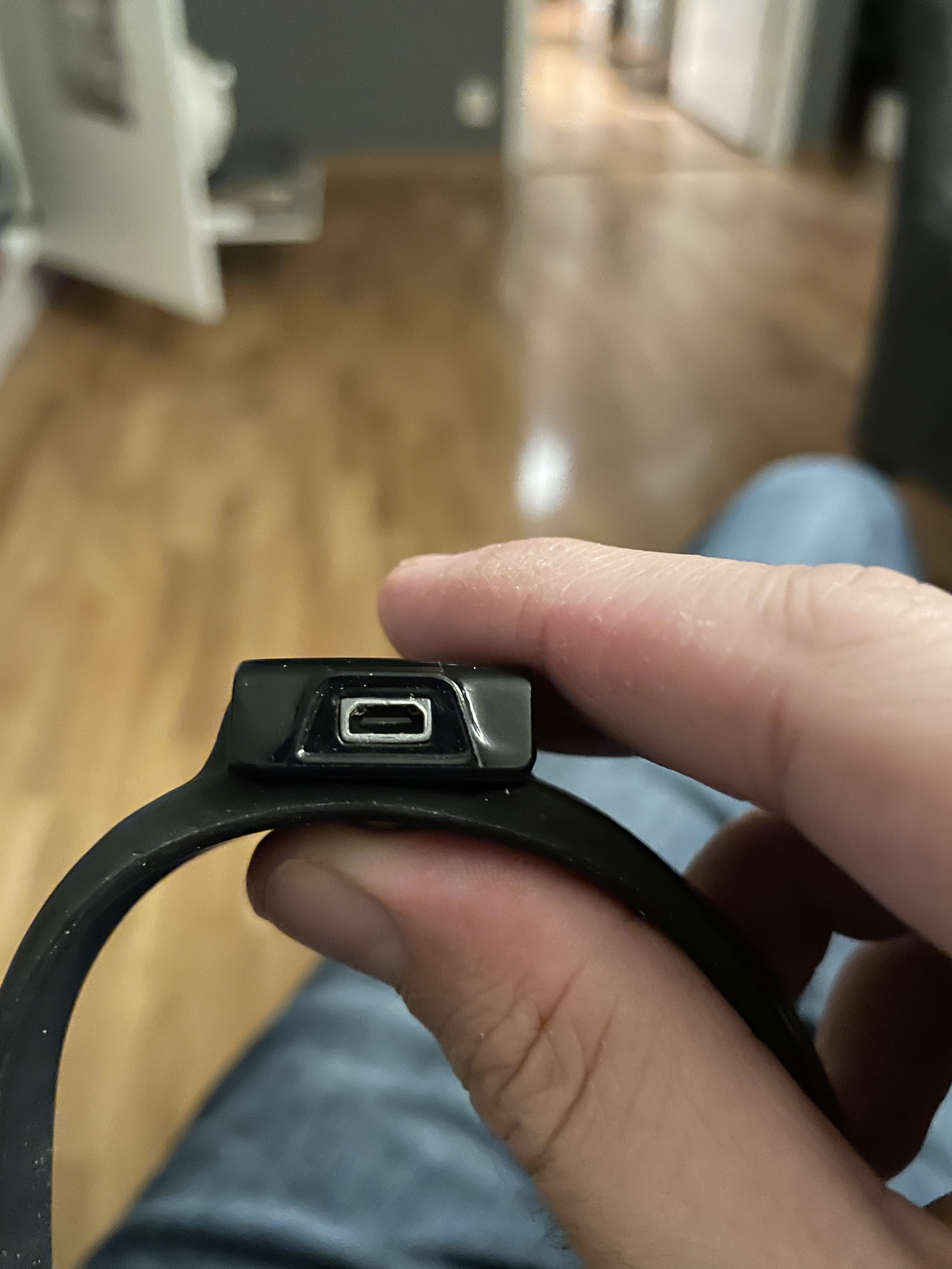

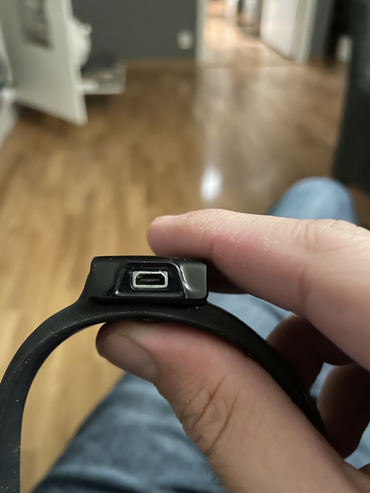

deleder Skrevet 27. mai 2021 Skrevet 27. mai 2021 Hei. Noen som vet hvilken USB-kabel denne skal ha? Har bestilt USB mini B, men denne er for stor. Denne er liten, og jeg tror det er 10 pin connectors. Sendte mail til selskapet og de skrev at USB mini type B er riktig. Har mistet den originale kabelen. Fryktelig irriterende! Fant ut at en kabel jeg har for å koble til enheten for å avlese oksygenopptak bruker HDMI micro type D om det gir noen mening.

deleder Skrevet 27. mai 2021 Forfatter Skrevet 27. mai 2021 (endret) Har en kabel som kobles til for å koble til en sensor, og mener denne ligner veldig, men det er HDMI type D, men hvordan kan man lade den? Skjønner virkelig ikke dette, eller kan det være at porten både kan brukes til en spesiell USB-kabel samt at den bruker HDMI type D for annen informasjon? Endret 27. mai 2021 av deleder

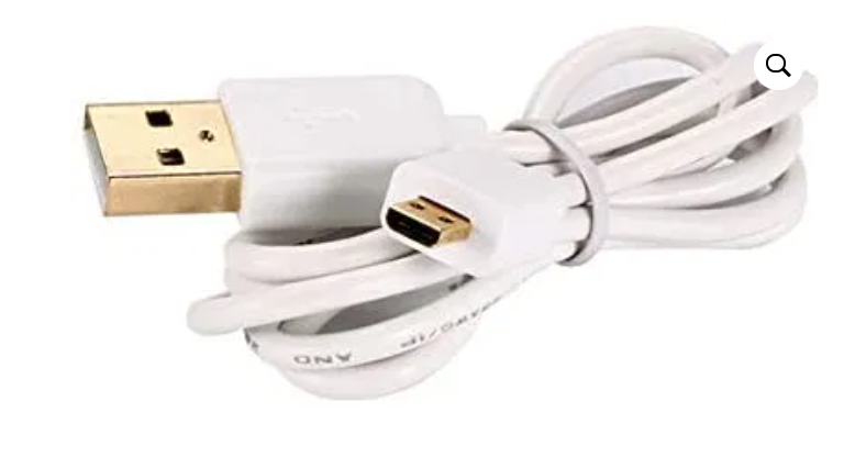

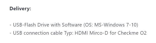

Radford Skrevet 3. juni 2021 Skrevet 3. juni 2021 (endret) Ser ut som micro-usb. Edit: Nei, det er nok ikke det. Nevermind. Edit #2: Ser ut som en USB A til HDMI Micro D kabel, ja. Dette er en meget spesiell type kabel, fant den et par steder, men ingen jeg har noen erfaring fra... https://sleepimage.com/product/checkme-o2-charging-cable/ Kilde: https://www.trendmedic.de/en/viatom-pc-software Endret 3. juni 2021 av Radford
oddeh Skrevet 3. juni 2021 Skrevet 3. juni 2021 (endret) Av det jeg leser på nett så skal det være en type USB ja, men da er det isåfall kun USB-C som er alternativet. Da må dette isåfall være en USB-C/HDMI-D crossover som jeg aldri har sett før. Endret 3. juni 2021 av oddeh
