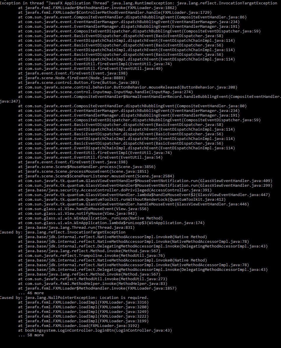

Edit: Kjører jeg dog jar-fila fra terminalen får jeg dette:
Av en eller annen grunn har jeg fått for meg at det likevel er DB'en som gjør at jeg ikke kommer forbi login-vinduet.

Det du har tatt bilde av fra terminalen er veldig bra!
Når man ser på en stacktrace (som det er) så er det ofte lurt å gå så langt ned som mulig, der er nemlig roten til problemet:
Nesten helt nederst der ser du at det står: "Caused by: java.lang.NullPointerException: Location is required." Så kan du se på den nest nederste linja, der står det hvor dette skjer: "at bookingsystem.LoginController.loginBtn(LoginController.java:43)" Dvs linje 43 i LoginController.java som du har skrevet. Der er det noe som er null, dvs uten noen verdi, som du forutsetter at har en verdi.
Når vi ser på hva den linja inneholder
window1.setScene(new Scene(FXMLLoader.load(getClass().getResource("login.fxml"))));
så er det ikke nødvendigvis åpenbart hva problemet er :(
Du kan splitte opp denne over flere linjer for å prøve å finne ut hva som går galt, gjerne slenge på try/catch rundt - eller så kan du google feilmeldingen :)
Jeg har googlet "Location is required" det for deg og fikk https://stackoverflow.com/questions/28266492/location-is-required-exception-when-loading-fxml-file og https://stackoverflow.com/questions/20507591/javafx-location-is-required-even-though-it-is-in-the-same-package som treff. Begge kommer med nyttige forslag til hvordan du kan løse problemet ditt - nøyaktig hva riktig løsning er har jeg ikke sjekket, men dette er jo gode hint som kanskje løser problemet for deg. Xml-fila du prøver å lese er enten ikke med i jar-fila, eller så klarer ikke java å finne den på den måten du gjør det.

nirolo skrev (1 time siden):
PS! Koden din er ikke noe å skamme seg over, den er lettlest og helt ok - særlig med tanke på at du fortsatt er student.
PS2! Det å få med seg alt av xml-filer og denslags når man lager en runnable jar er et kjent problem og noe som folk kløner til støtt og stadig også i arbeidslivet. Det er også veldig vanlig at denslags feil havner i innsjekket kode, fordi ting er anderledes når du kjører det i eclipse/intellij og når det kjøres på en virkelig server eller klient.
Takk for veldig god tilbakemelding! :) Ja - pakking av prosjektet var ikke en del av pensum det heller, og noe jeg har styret en del med, for å få til. Trodde det skulle bare være å eksportere i Eclipse, men den gang ei (JavaFX...).
Ja - jeg skal prøve å debugge og forske litt på hvorfor den ikke klarer å komme til scene 2. Begge mine fxml-filer ligger på samme sted i prosjektet. Men mulig jeg mangler noe trivielt som har gått meg hus forbi. Takk for at du tok deg tid! : )))

Da fikk jeg løst det :)
Endra dette
til dette:
Den windo1.setScene var der bare fordi jeg drev å testa noe annet, og prøvde litt forskjellige utfall. Så hadde jeg gitt bang i å rydde opp.. Virker mye mer intuitivt å forsøke å ny scene gitt at tilkoblingen til DB'en og userinfo blir skrevet riktig, også vise den.
Flytta også fxml-fila til src/main/resources - tror ikke det var utslagsgivende dog, men ikke 100% sikker :)
