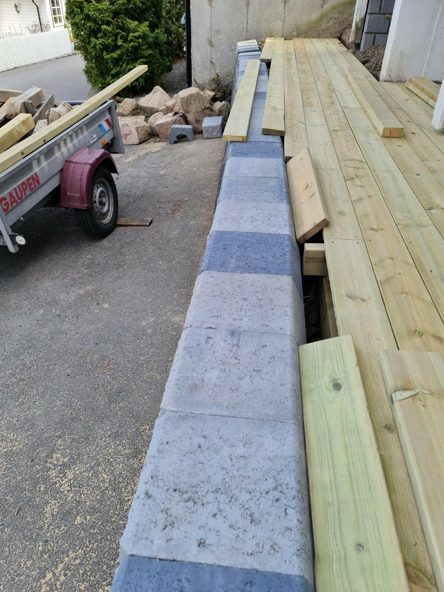

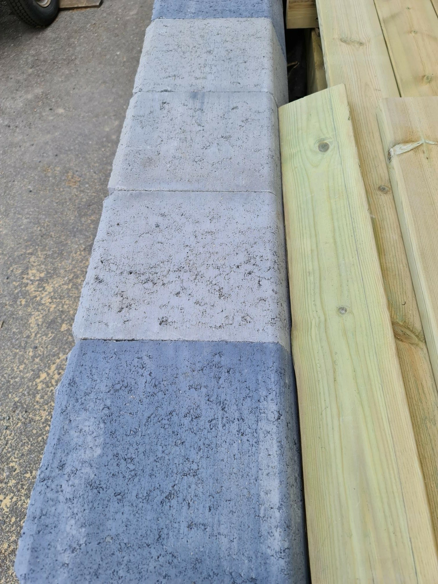

pierce007 Skrevet 29. april 2021 Skrevet 29. april 2021 Har en buet mur som ses på bildet. Her må jeg flukte inn bordene i muren. Har hatt ulike diskusjoner hvorvidt dette bør gjøres med stikksag, dykksag eller sirkelsag. Bordene må kappes på langs bortover muren, i tillegg til på tvers inntil kanskje 1 cm. Vil ikke feks bladet på en stikksag bli for tynt/vinglete? Forslag?
grovetussen Skrevet 29. april 2021 Skrevet 29. april 2021 Når det skal bues på den måten må du vel nesten bruke stikksag med finblad, type til laminat etc, pleier å ha litt mer kontroll med de. Tror ikke du greier å ha nok kontroll med sirkelsag, da skal du være veldig stø på hånden. Om du har noen stygge bord til overs så ville jeg øvd litt først
Thunderhead Skrevet 30. april 2021 Skrevet 30. april 2021 Har aldri gjort dette, men to ting som slo meg. Kan du bruke muren som "land"/mal, altså fest bordet som du skal kappe på langs i bjelkene og så styre etter noe som glir langsmed muren? Alternativt er å bruke kortere bord som går bare mellom to bjelker, eventuelt mellom tre bjelker, kappe de på langs hver for seg. Da blir det litt mangekantet bue, men kanskje greit likevel?
Dubious Skrevet 30. april 2021 Skrevet 30. april 2021 Kunne spart mye arbeid ved å lage muren rett.. 1
LtdEdFred Skrevet 2. mai 2021 Skrevet 2. mai 2021 Klarer ikke helt å se for meg noe bedre verktøy enn stikksaga her. Evt om du måler største bredde, kapper til med dykksag (eller bordsag om du har) og bruker en elektrisk høvel til å slipe ned der den er for bred, men jeg tipper stikksaga vil gå raskest.
Dubious Skrevet 2. mai 2021 Skrevet 2. mai 2021 Stikksag er raskest, men en må være veldig stø på hånda. Kan alltids sage fjøla noen mm større, så bruke fil for å få det perfekt, noe som vil ta en god del lengre tid, men som vil få et bedre resultat, om en er nøye.
