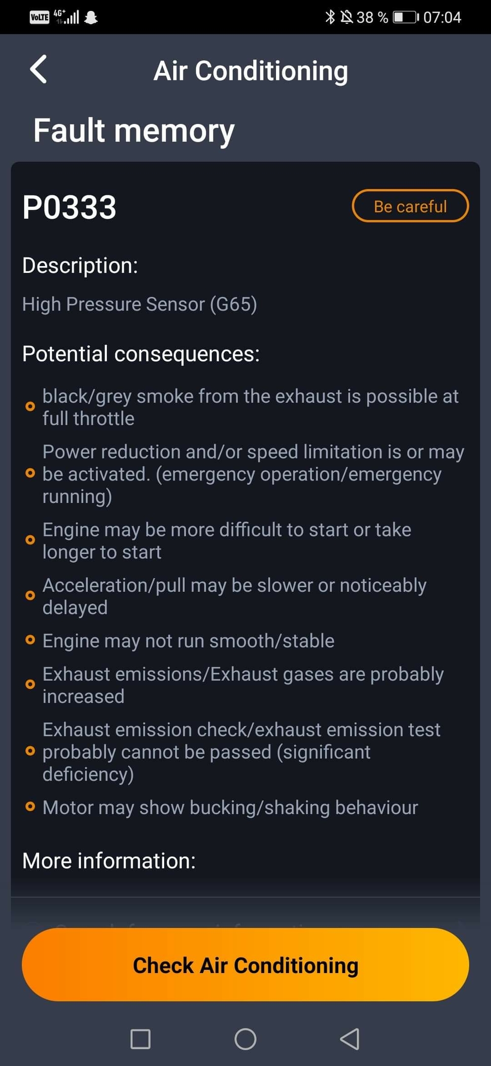

Har problemer med min Audi A4. Den fusker litt på tomgang og når jeg kommer litt opp i turtall ved hardt/normalt gasspådrag.
Er jeg forsiktig på gassen og så vidt trykker den inn går den greit.
Den begynner å riste litt og motorlampa begynner å blinke en stund før den forsvinner igjen hvis jeg kjører slik at dette ikke skjer.
Det skjer ikke hvis jeg bare ruser motoren.
Diagnose med Carly sier blant annet feilkode P0333. (Description: High Pressure Sensor (G65).
Har byttet denne sensoren og nå lyser ikke ECON-knappen konstant (noe den gjorde før bytte av sensor og gåen sikring). Nå lyser den ikke når jeg starter bilen, men lyser konstant etter en liten stund.
Søker jeg opp denne feilkoden på nettet står det Knock Sensor 2 Circuit High Input (Bank 2) og ingenting om G65.
Noen som har forslag til hva dette kan være og hva som kan prøves?

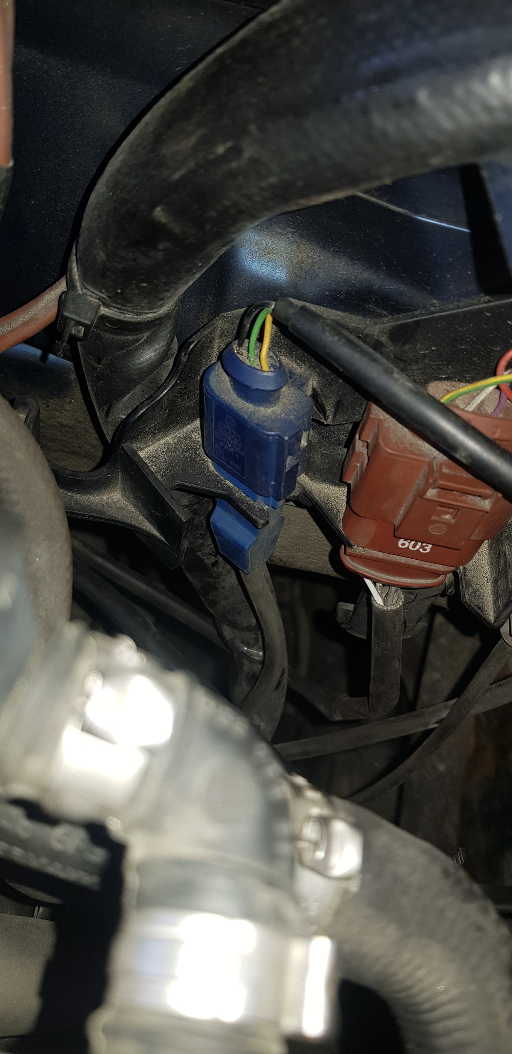

Har ikke demontert og testet nei. Ligger under innsugsmanifold.

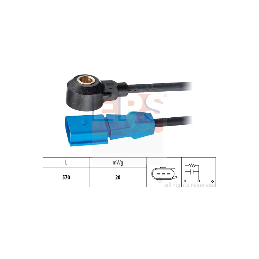

Den kan kanskje testes i første kontakt hvis den er tilgjengelig. Finner du den? Hvor mange ledninger har den?
Ikke kommet hjem enda å sjekket, men er vel en slik sensor:
Ja det kan det være. Koble den fra, inspiser pinnene og test at det ikke er kontinuitet mellom pinnene/ledningene som går til sensoren.
Endret av mobile999
mobile999 skrev (2 timer siden):
For å være sikker på at jeg gjorde det riktig; hvordan gjøres dette?
Multimeteret har vanligvis en innstilling for å måle om noe er kortsluttet. I denne innstillingen piper multimeteret. Når noe er kortsluttet har det kontinuitet.
Du skal altså stille inn multimeteret slik at det piper når probene har kontakt med hverandre, mens multimeteret i denne innstillingen ikke skal pipe når probene har kontakt med hver sin pinne i kontakten til sensoren. Det er 3 kombinasjoner av pinner å teste (1-2, 1-3 og 2-3).

Okei, da hadde jeg gjort det feil. Skal prøve det når jeg kommer hjem.
mobile999 skrev (4 timer siden):
Jeg la til to ord i det forrige innlegget (forbedring).
Det finnes sikkert gode videoer på youtube som hviser hvordan det gjøres/fungerer.
Var ingen pip på de forskjellige kombinasjonene. Bortsett fra ved kontakt med hverandre så klart.
