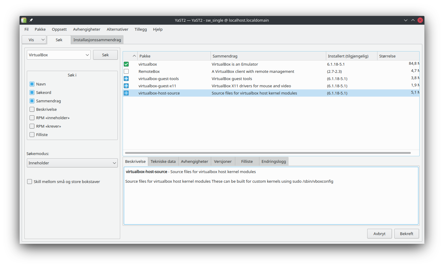

Kan løsningen være så enkel ? 🤪 Jeg gjør et forsøk. Jeg testet xrandr -s 1920x1080 før jeg fant disse tilleggspakkene i Yast , men fikk feilmelding om at  dette var utenfor området og at 1024x768 var maks.
Skal teste xrandr igjen etter å ha installert disse pakkene via Yast 🙂

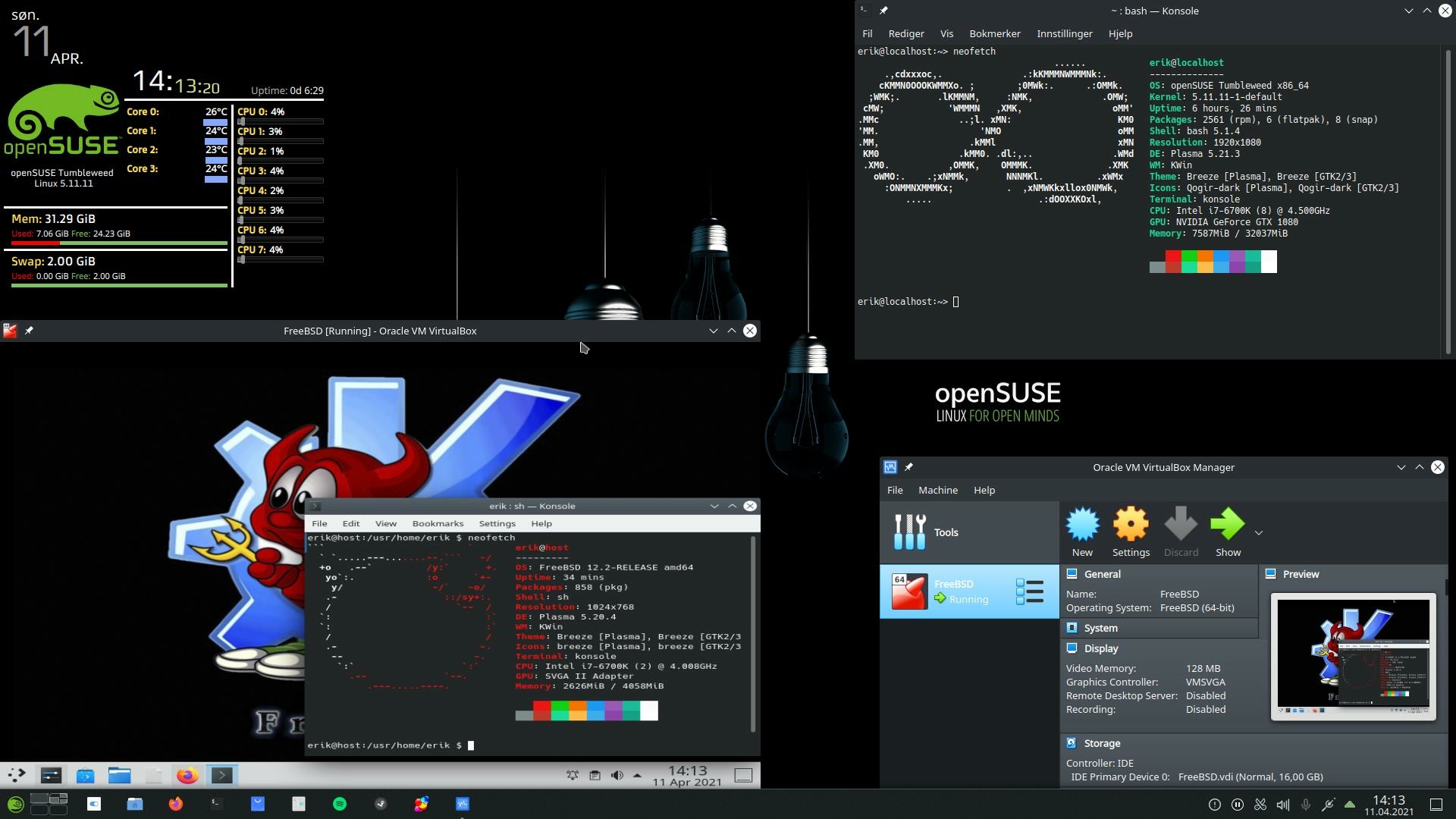

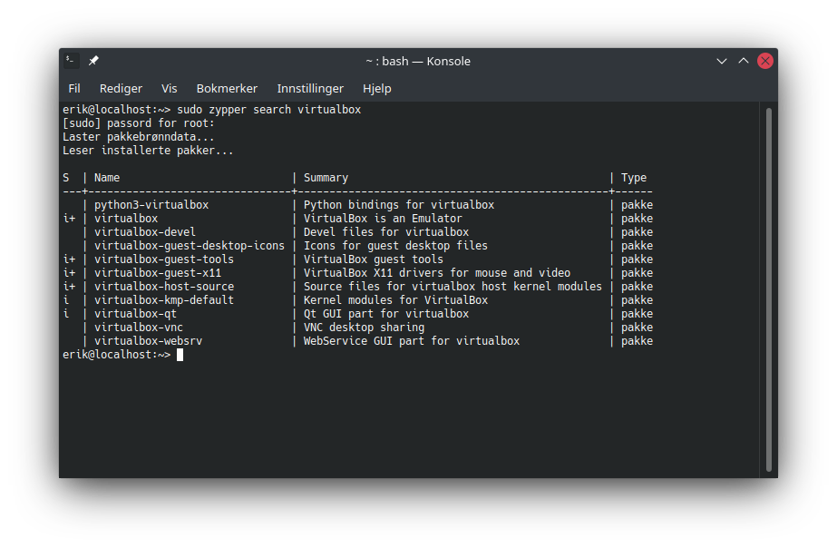

Dette endret ingenting. Skjermbilde fra konsoll i FreeBSD.
Er det noe jeg mangler på Virtualbox ?  openSUSE
Endret av FXDC
La til et konsolbilde til
