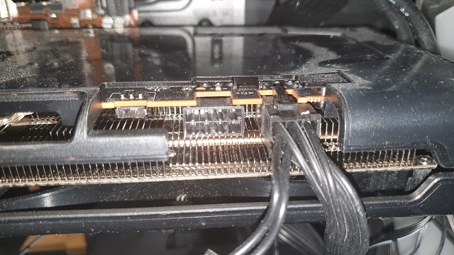

brolle65 Skrevet 10. april 2021 Skrevet 10. april 2021 Hei. Jeg har tatt på meg å bygge en pc til konfirmanten i huset og det regnet jeg meg gikk bra siden jeg har gjort det før. Kjøpte en "pakke" fra Komplett.no og satte sammen og alt fungerte greit nok. Nå må jeg bare innrømme at jeg langtfra er noen ekspert så om løsningen er enkel så bær over med det :-) Vel etter noe bruk så klagde junior på at det gikk tregt med spillene og etter å ha sett litt nærmere på det så ser jeg at skjermen er tilkoblet i hovedkortet og ikke i grafikkortet, der pluggene med b.l.a HDMI ikke er tatt ut en gang. Skikkelig tabbe der altså. Vel, det som er problemet er at maskinen ikke finner grafikkortet og dermed ikke liv i skjermen når jeg plugger inn. Får heller ikke kjørt oppdatering siden oppdateringsprogrammet ikke finner noe skjermkort som trenger oppdaterte drivere. Så om noen har tips så hadde både jeg og junior blitt glade. Eneste jeg ikke er helt sikker på er tilkoblingene, det er koblet til en plugg fra strømforsyningen på en plugg som er 3 rekker bred og 2 høy på en pluu som er lik og så er det en plugg ved siden av som er 4 i bredden og 2 i høyden der ingenting er tilkoblet. I tillegg er det en dipswitch til venstre for det som står i høyre posisjon. Har sett på nettet men finner ikke noe så håper noen kan hjelpe til her. Bilde av tilkoblingene vedlagt.
kremt Skrevet 10. april 2021 Skrevet 10. april 2021 Du må koble til alle kabler. Du må også installere driver. Mulig du må konfigurere bios til "screen: Pci-e" fra "onboard" eller noe slikt. 2
Pc Lynet Skrevet 10. april 2021 Skrevet 10. april 2021 brolle65 skrev (4 minutter siden): Hei. Jeg har tatt på meg å bygge en pc til konfirmanten i huset og det regnet jeg meg gikk bra siden jeg har gjort det før. Kjøpte en "pakke" fra Komplett.no og satte sammen og alt fungerte greit nok. Nå må jeg bare innrømme at jeg langtfra er noen ekspert så om løsningen er enkel så bær over med det :-) Vel etter noe bruk så klagde junior på at det gikk tregt med spillene og etter å ha sett litt nærmere på det så ser jeg at skjermen er tilkoblet i hovedkortet og ikke i grafikkortet, der pluggene med b.l.a HDMI ikke er tatt ut en gang. Skikkelig tabbe der altså. Vel, det som er problemet er at maskinen ikke finner grafikkortet og dermed ikke liv i skjermen når jeg plugger inn. Får heller ikke kjørt oppdatering siden oppdateringsprogrammet ikke finner noe skjermkort som trenger oppdaterte drivere. Så om noen har tips så hadde både jeg og junior blitt glade. Eneste jeg ikke er helt sikker på er tilkoblingene, det er koblet til en plugg fra strømforsyningen på en plugg som er 3 rekker bred og 2 høy på en pluu som er lik og så er det en plugg ved siden av som er 4 i bredden og 2 i høyden der ingenting er tilkoblet. I tillegg er det en dipswitch til venstre for det som står i høyre posisjon. Har sett på nettet men finner ikke noe så håper noen kan hjelpe til her. Bilde av tilkoblingene vedlagt. Du må koble til den andre strøm ledningen 8-pin 4x2 som på bildet er tom.
brolle65 Skrevet 10. april 2021 Forfatter Skrevet 10. april 2021 Pc Lynet skrev (3 minutter siden): Du må koble til den andre strøm ledningen 8-pin 4x2 som på bildet er tom. Med en direkte fra strømforsyningen da ? Har en ekstra fra den men den er bare 3x2 den også.

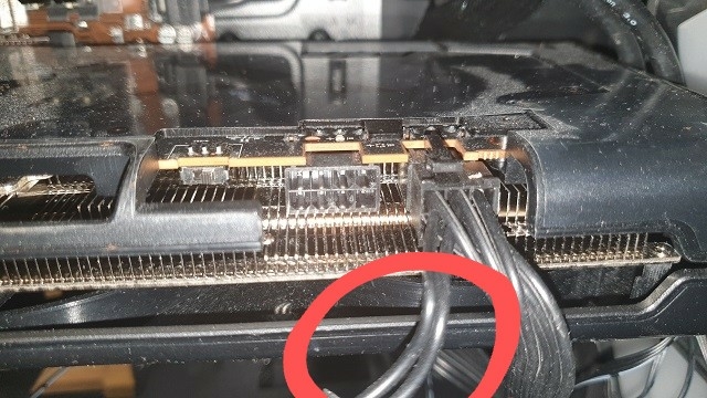

Pc Lynet Skrevet 10. april 2021 Skrevet 10. april 2021 (endret) brolle65 skrev (3 minutter siden): Med en direkte fra strømforsyningen da ? Har en ekstra fra den men den er bare 3x2 den også. Den jeg har markert med rødt 2 pin passer sammen med 6 pin for å lage en 8 pin kontakt. Det enkleste er å koble til 2 pin først så 6 pin. Endret 10. april 2021 av Pc Lynet
brolle65 Skrevet 10. april 2021 Forfatter Skrevet 10. april 2021 Har en 3x2 med en løs enkel som "henger" ved siden av men må kanskje ta ut strømforsyningen å se for sikkerhets skyld.
Pc Lynet Skrevet 10. april 2021 Skrevet 10. april 2021 brolle65 skrev (1 minutt siden): Har en 3x2 med en løs enkel som "henger" ved siden av men må kanskje ta ut strømforsyningen å se for sikkerhets skyld.
brolle65 Skrevet 10. april 2021 Forfatter Skrevet 10. april 2021 Gjorde som PC Lynet sa og koblet til 3x2 + 1x2 som hang på og nå ble det blått lys i begge led, ikke en rød og en blå 🙂 Takker så mye for hjelpen til alle, var jo enkelt (for de som kan ) 🙂 1
Pc Lynet Skrevet 10. april 2021 Skrevet 10. april 2021 Flott husk å installere nyeste drivere. https://www.amd.com/en/support
